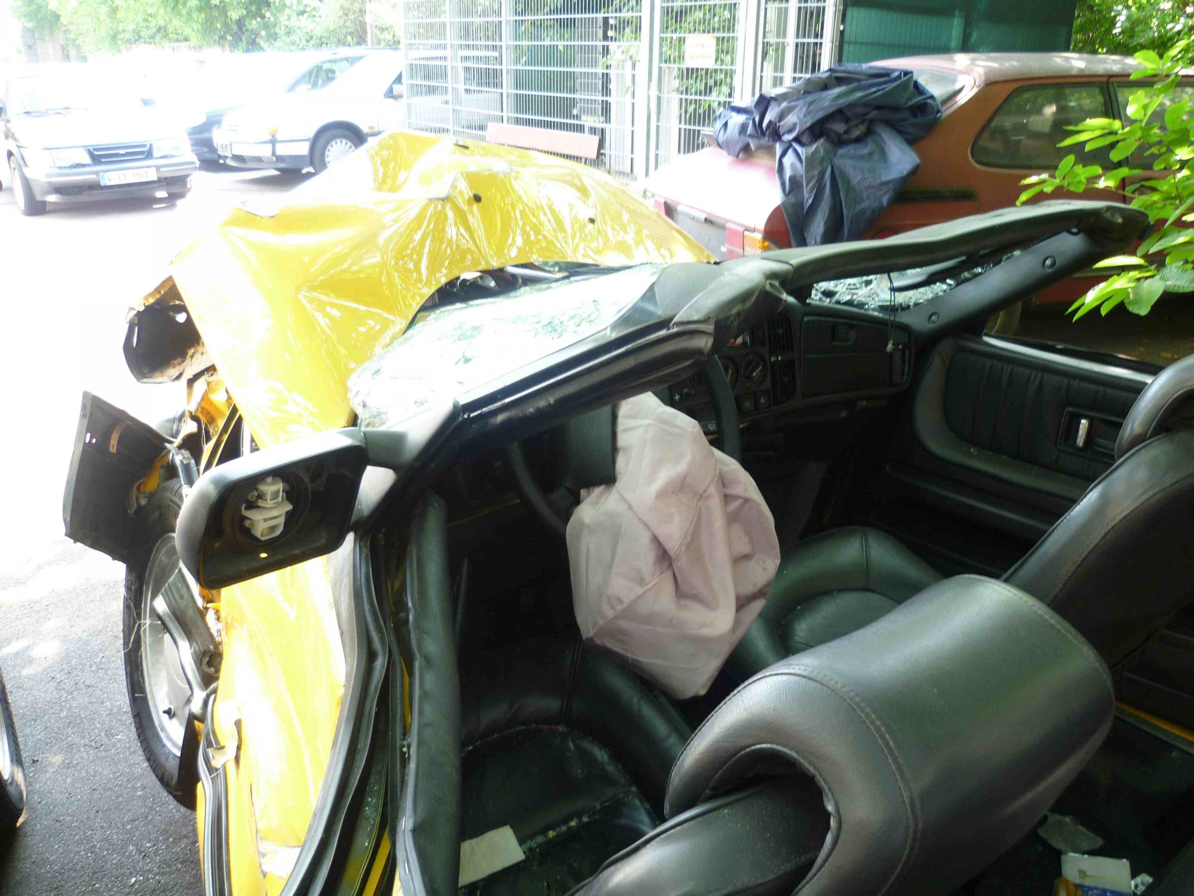

Airbag nachrüsten: Wo sind die Zeiten hin, als wir wie Männer gestorben sind?
[ATTACH=full]88439[/ATTACH]
:top:
Ganz ehrlich Klaus: Hat der fahrerseitige Luftsack im Vergleich zur sacklosen Beifahrerseite nennenswerte Vorteile gebracht?
Und ja, die Frage ist wirklich absolut sachlich und absolut ernst gemeint.
Ansonsten kann man immer nur wieder sehr nachdenklich feststellen, dass Dein Gelber alles richtig gemacht hat: Sein Leben gegen das von Euch Vieren.
Ich habe keine Ahnung wie es für mich ohne Airbag ausgegangen wäre.
Meine Frau neben mir wurde auf jeden Fall ungleich schwerer verletzt, obwohl der Wagen des Verursachers links einschlug.
