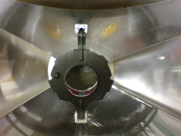

Scheinwerfer sind zerlegt und es ist nichts dabei kaputt gegangen. Sofern mir jetzt niemand sagt, dass die Dichtung am Glas nach dem Auseinandernehmen vollkommen unbrauchbar ist, sind neue Reflektoren für mich die deutlich günstigere Variante. Die Gläser sehen noch prima aus. Da scheint nichts dran zu sein. Hier mal ein Bild von einem meiner Reflektoren. Ich frage mich, wie das passieren kann...

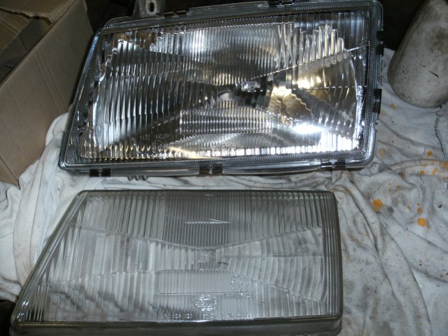

die gläser sehen immer ganz prima aus bis du ein neues glas daneben liegen hast. dann sieht man erst wie schön die oberfläche gesandstrahlt ist.
wenn der reflektor schrott ist macht es dann schon eher sinn nen kompletten scheinwerfer zu kaufen. dafür hat man dann wieder für die nächsten paar jahre ruhe. da sind die rund 200€ wieder günstig.
bild zum vergleichen
So, wie das Bild Deiner "gelben" Reflektoren aussieht, ist die Beschichtung unter der Aluverspiegelung verkokelt. Das sieht, wie schon unter #2 gesagt, nicht nach H4 60/55W als Ursache aus, sondern eher nach H4 120/100W, die jemand mal probiert hat.
