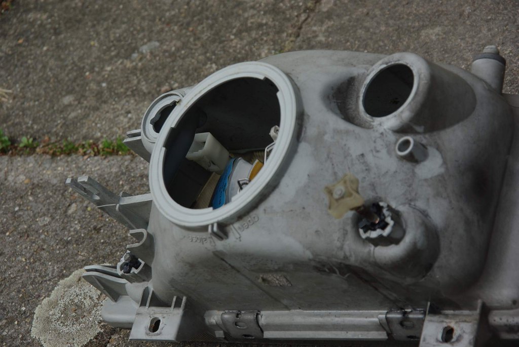

Ich habe noch einen alten Scheinwerfer liegen gehabt und aus Neugier mal versucht den Reflektor zu lösen.
Wirklich was zur Lösung kann ich außer einem , nicht so dollen Bild, danach auch nicht beitragen. „Zerstörerisch“ und „tricky“ beschreiben die Situation ziemlich gut. Die weiße Halterung läßt sich durch Wegbiegen der Rastnasen ausclipsen. Der erste Versuch (im Bild li.ut.) den schwarzen „Dreizack“ zu drehen endete zerstörerisch, der zweite Versuch (re.ut.) mit vorsichtigen Einsatz von Heißluftfön und Krichöl brachte nur einen Teilerfolg, es ist nur eine Nase abgebrochen. Der Weg „Aufdrehen“ ist sicherlich richtig, das Material aber so versprödet, es bricht sofort weg.
Für zwei neue Scheinwerfer habe ich letztes Jahr 230€ bezahlt. Das würde ich wohl wieder machen.
Jörg
[ATTACH]54158.vB[/ATTACH]

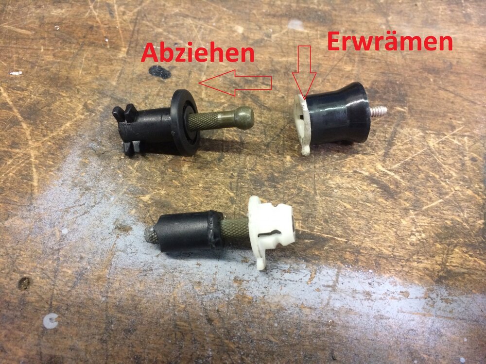

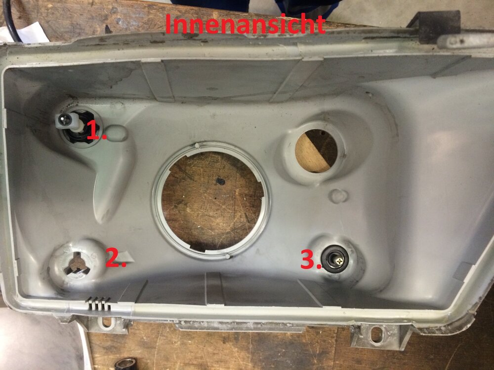

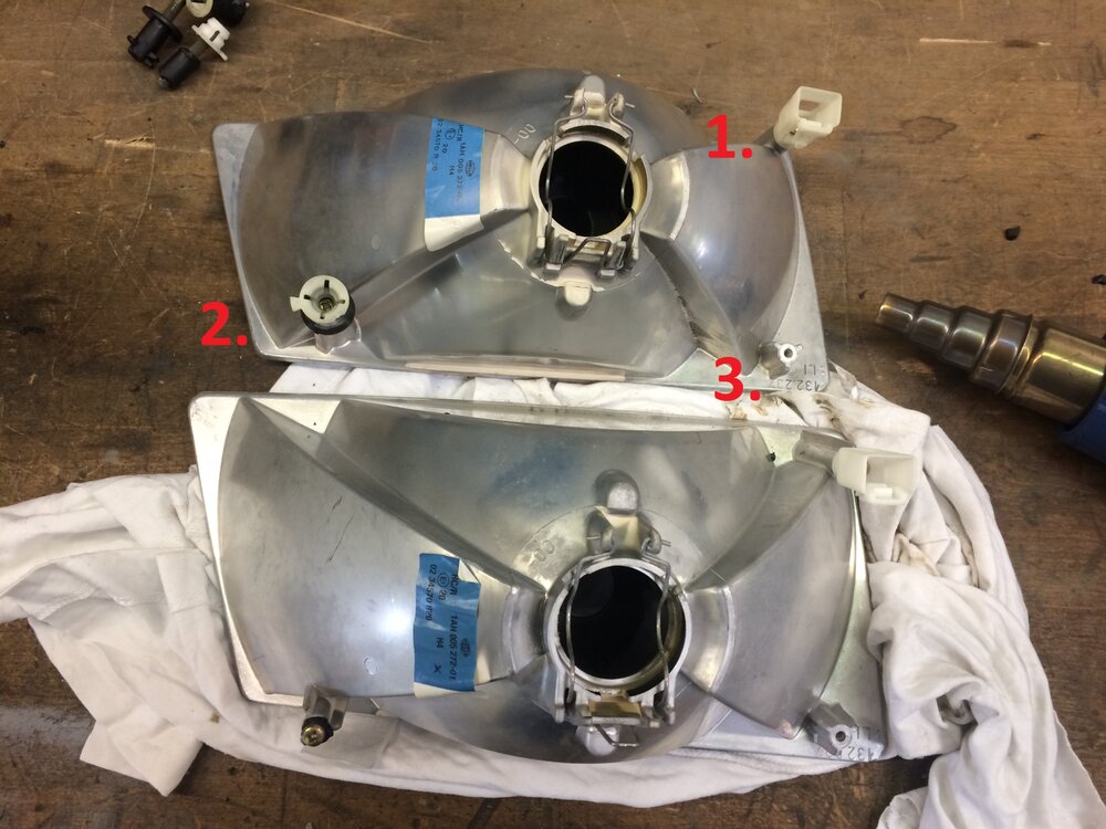

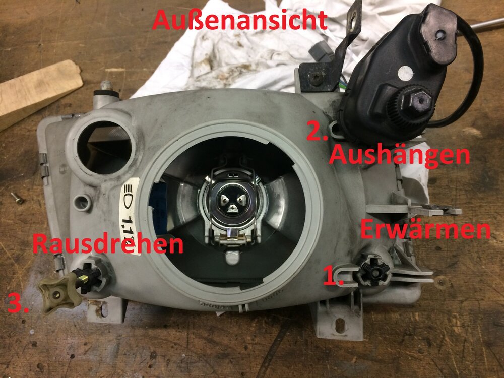

Habe das Spielchen Reflektortausch gerade exerziert.
Ein Scheinwerfer klappte problemlos, bei dem anderen zerbröselten besagte Halterungen dank Versprödung. Einzeln sind die Halterungen wohl nicht mehr lieferbar. Bei meiner Recherche fand ich zumindest das einstellbare Teil als Aluminium Nachbau in den USA. Versand klappte bestens und schnell. Allerdings hat das ganze mit dem horrenden Versand dann 66,- $ gekostet. Dafür hält das nun wohl ewig, schätze ich. Die andere Kurze Halterung habe ich dann mit einem entsprechenden Kleber und einem Stift fixiert.
Die Reflektoren hat übrigens ein netter Anbieter in England für moderate Konditionen im Programm. Wobei mich wunderte, dass in UK die gleichen Teile wie bei uns für die Scheinwerfer verwendet werden. Ist wohl alles nur Einstellungssache.
