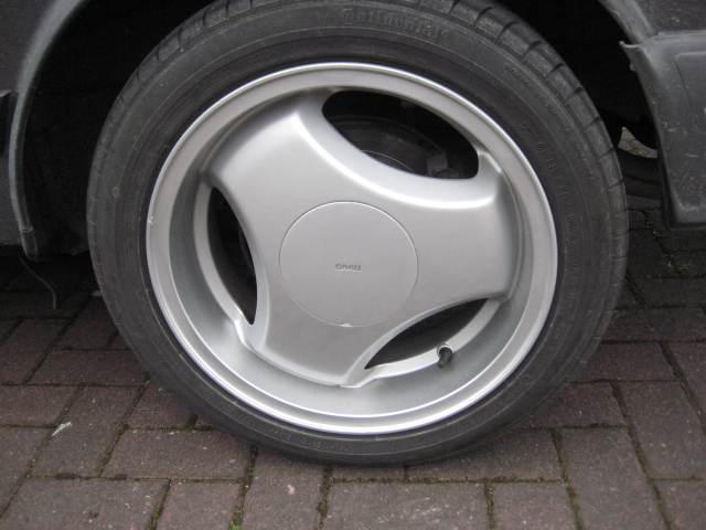

Ich will jetzt endlich mal meine Rad-Reifen Kombination beim TÜV absegnen lassen. Dazu wäre es ja auf jeden Fall gut, wenn ich die offizielle Typenbezeichnung der Felge kennen würde.
Obwohl es eine Original Saab Felge ist, habe ich Probleme bei der Identifizierung.Das andere Forum hift mir da unter " Technik" auch nicht weiter.

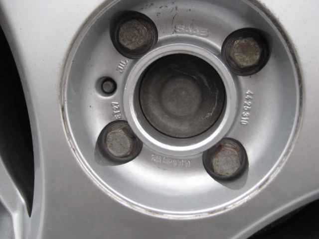

Sie sieht aus wie " Aero ", hat auch die gleiche Größe und Einpreßtiefe ( 6,5 x 16 ET 27 ) , aber eine andere Nummer, nämlich 4425310.Jemand sagte mir mal, es wäre eine " Super Aero ", bin ich aber skeptisch.
Wer kann mir dabei helfen und gibt es vielleicht jemanden hier, der diese Felge mit 195/50/16 eingetragen hat?

Okay, wieso aber andere Typennummer ? Ich habe bisher nirgendwo diese Nummer gefunden.

Die Bezeichnung ist dabei etwas irritierend, weil diese Felgen die Bezeichnung Super Aero tragen, aber ebenso die "Gurkenhobel".
Im englischsprachigen Raum scheint das anders zu sein (?), auf jeden Fall werden die Gurkenhobel da als "directionals" bezeichnet, wahrscheinlich weil die laufrichtungsgebunden sind, und die Bezeichnung Super Aeros ist eben den 16'' großen Felgen vom 9000 vorbehalten. Schau mal da rein:
jpowell.tripod.com/saab-wheels/#superaero
Da findest Du auch genau die von dir genannte Typennummer.
Die 16er wurde Serie nur auf den 9k verbaut. Die hier behandelte 44 25 310 lt. EPC '94-'97.
In '98 gab es dafür dann die 48 38 751, welche so weit fast identisch aussieht, jedoch den kleinen Mittendeckel und damit offen liegende Schraubenköpfe hat.
16" SuperAero = die abgebildete, Alex'sche Felge. War ursprünglich für den 9000 Anniversary.
15" SuperAero = Gurkenhobel.
Nö, für den 9000 Aero ab 1994.
Der Anniversary hatte andere 16".

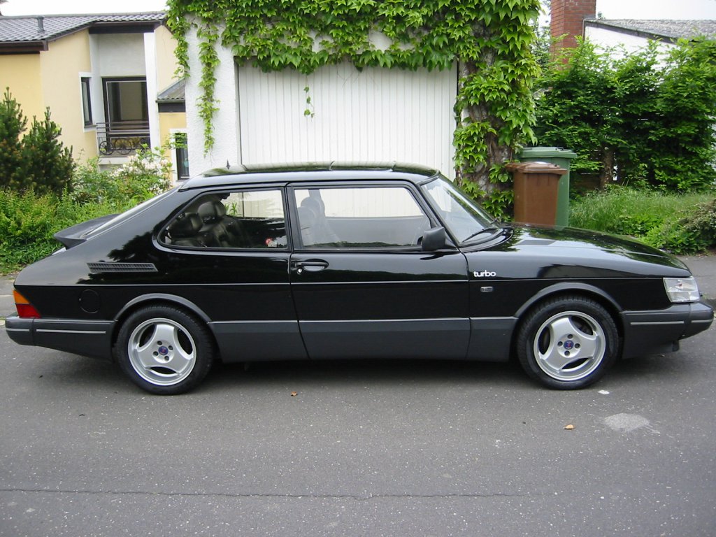

Hier auf einem 900er
