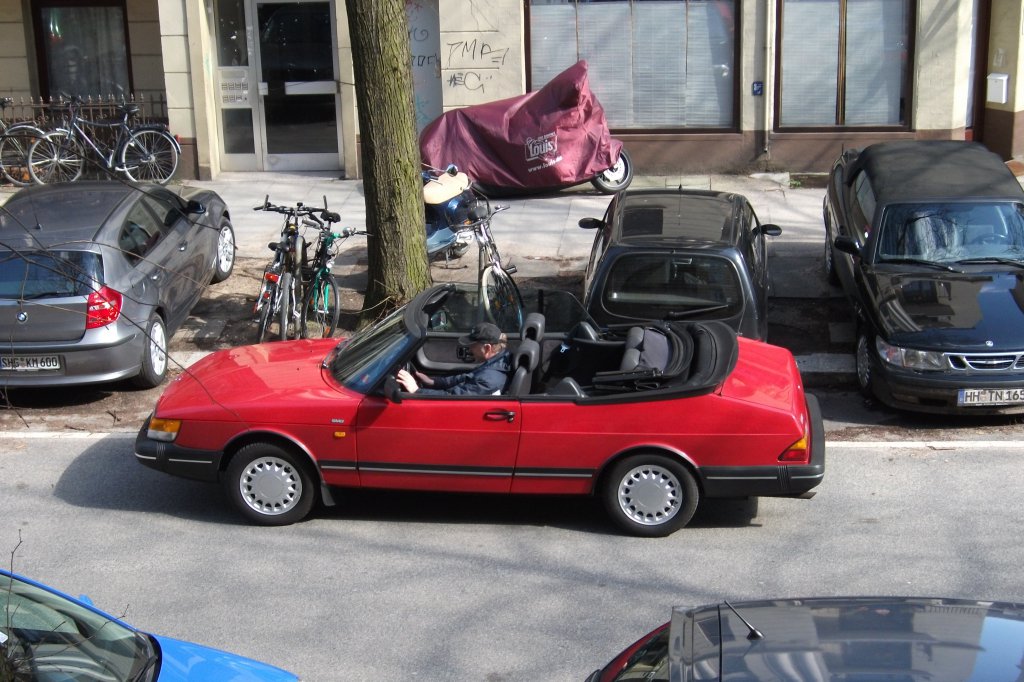

Anbei ein Foto. Ich weiß von mir selbst, dass die threads mit Fotos immer lieber gelesen werden :rolleyes:
