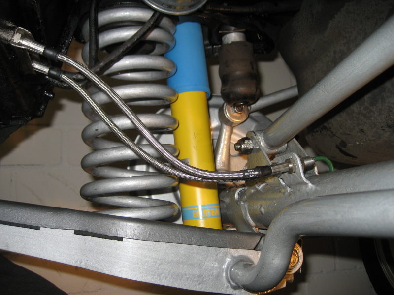

@ Jan : Ein Saab für die Vitrine :smile:
HA
@Laura-Jan: Mal ne andere Frage: Hast Du Deine HA mit silber Hammerite gemacht? Sieht alles sehr, sehr sauber und schön aus! Damit traut man sich ja fast nicht mehr aus der Garage :-)

Die Hinterachse sieht nach Owatrol Grundierung oder vielleicht auch POR15 aus - wie meine gerade auch :biggrin:

@[mention=1772]Laura-Jan[/mention]: Mal ne andere Frage: Hast Du Deine HA mit silber Hammerite gemacht? Sieht alles sehr, sehr sauber und schön aus! Damit traut man sich ja fast nicht mehr aus der Garage :-)
Lg-Marten
Nein,nicht den Hammerite-Mist (zumal der auch nicht ganz billig ist), sondern POR15.
Aber das Ganze sieht nach diesem seeehr Salzhaltigen Winter auch schon wieder traurig aus, so das ich den Wagen tatsächlich besser in der Garage gelassen hätte.
Beim nächsten mal schließe ich mich auch den "Pulverbeschichten-Verfechtern" an.

@Laura Jan, WIE traurig siehts denn aus? Kommt schon wieder Rost? Trotz dem "Wundermittel" Por15 und richtiger Vorbehandlung (Strahlen, Metal Clean, Metal Ready) ?
