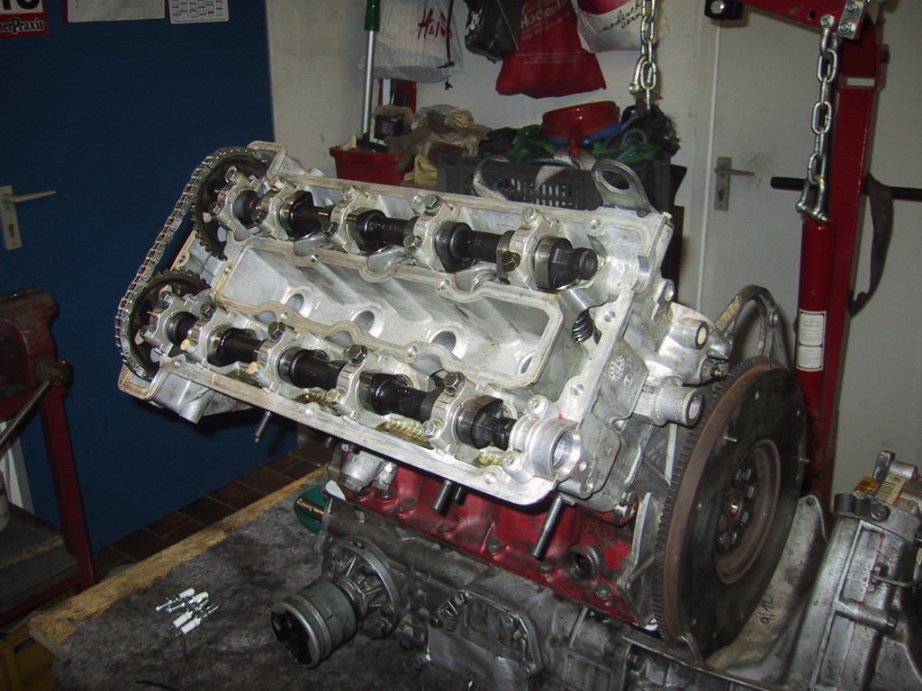

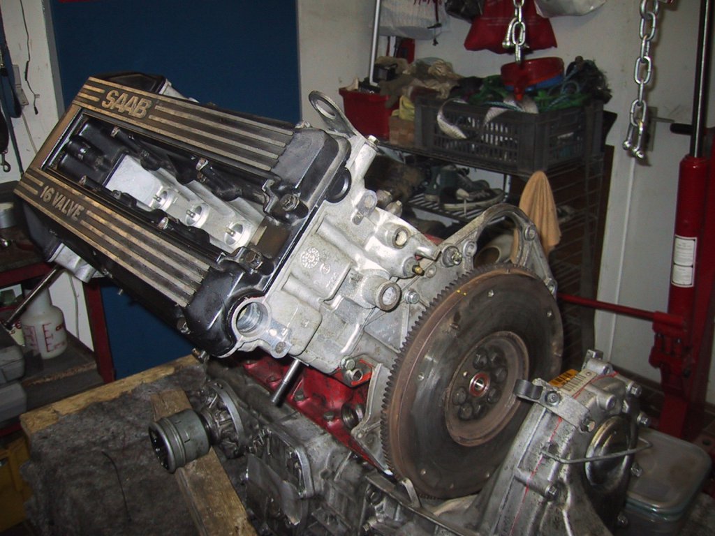

Also verstehe ich das richtig: Beim 900 Turbo 16V Motor raus, Zylinderkopf abnehmen Deckel hinten ab Kette inklusive Führungen tauschen, alles wieder zusammen und Einbau. Getriebe bleibt wo es war. Und das alles in 2,45 std?

An meinem schwarzen habe ich das Vollprogramm mal bei eingebautem Motor gemacht (beide Gleitschienen, Gleiter Ventildeckel, Kurbelwellenrad, beide Nockenwellenräder, Kette + Spanner, Ölpumpenset). Das ganze wurde lediglich durch den Stehbolzen hinten unten (wo die Kettenabdeckung drüber muss) erschwert. In mühsamer Kleinarbeit mit zwei gegeneinander gespannten Muttern rausgedreht (später beim Zusammenbau eine Schraube genommen). Der Kopf muss nicht zwingend runter - es sei denn man nimmt die Baustelle (vorsichtshalber) mit.

Nee, im Ernst: 2.45h ist schon 'ne Hausnummer. Aber es geht. Vorausgesetzt, es klemmt nirgendwo was. In dem von mir beschriebenen Fall war's ein Kulanzfall. Und da verdient man nix dran - also beeilt man sich :rolleyes: Vor allem, weil man wissen will, woran es gelegen hat - und wenn dann noch der Feierabend vor der Tür steht :smile: Ich denke, dass auf einer Rechnung alles unter sechs Stunden akzeptabel ist.

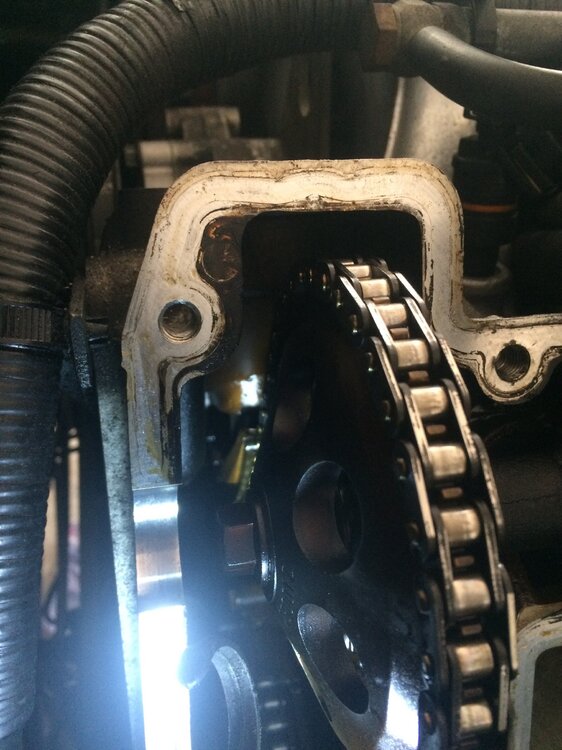

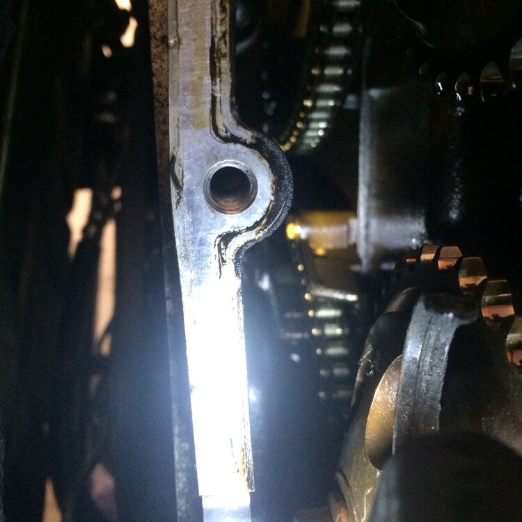

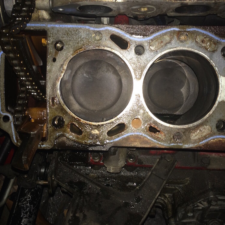

Mein aktuelles Problem: Ich hab nix womit ich den Motor rausbekomme. Da mir 2 Stehbolzen vom Krümmer abgebrochen sind, Kettenspanner bei 11mm steht stelle ich mir nun die Frage ob ich nicht genau jetzt die Gelegenheit beim Schopf packe und den Kopf abnehme, ZKD wechsele und Kette dann auch. Kriege ich dann nicht die Führungsschienen auch gewechselt? Müsste man doch eigentlich dran kommen, wenn der Kopf ab ist, oder hab ich da nen Denkfehler?
Bearbeitet von JanH123
Du mußt zum Kettenwechsel auch den hinteren Steuerkastendeckel abnehmen. Das ist bei eingebautem Motor schwierig.
