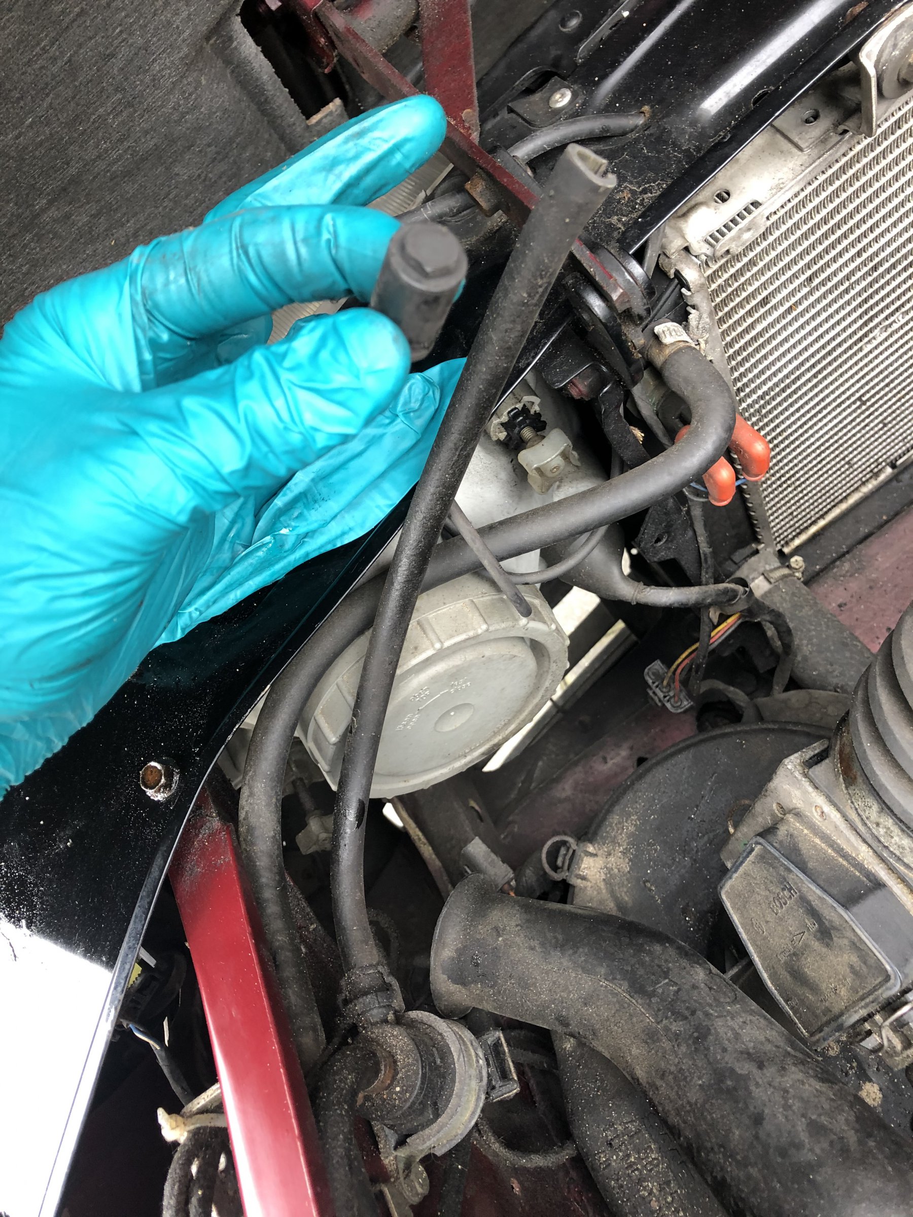

Zunächst habe ich im vorderen Bereich einen Schlauch entdeckt mit einem Blindstopfen, dieser war gerissen und undicht (Bild1).
Könnt ihr mir sagen was das für ein Schlauch ist und welche Funktion der hat?

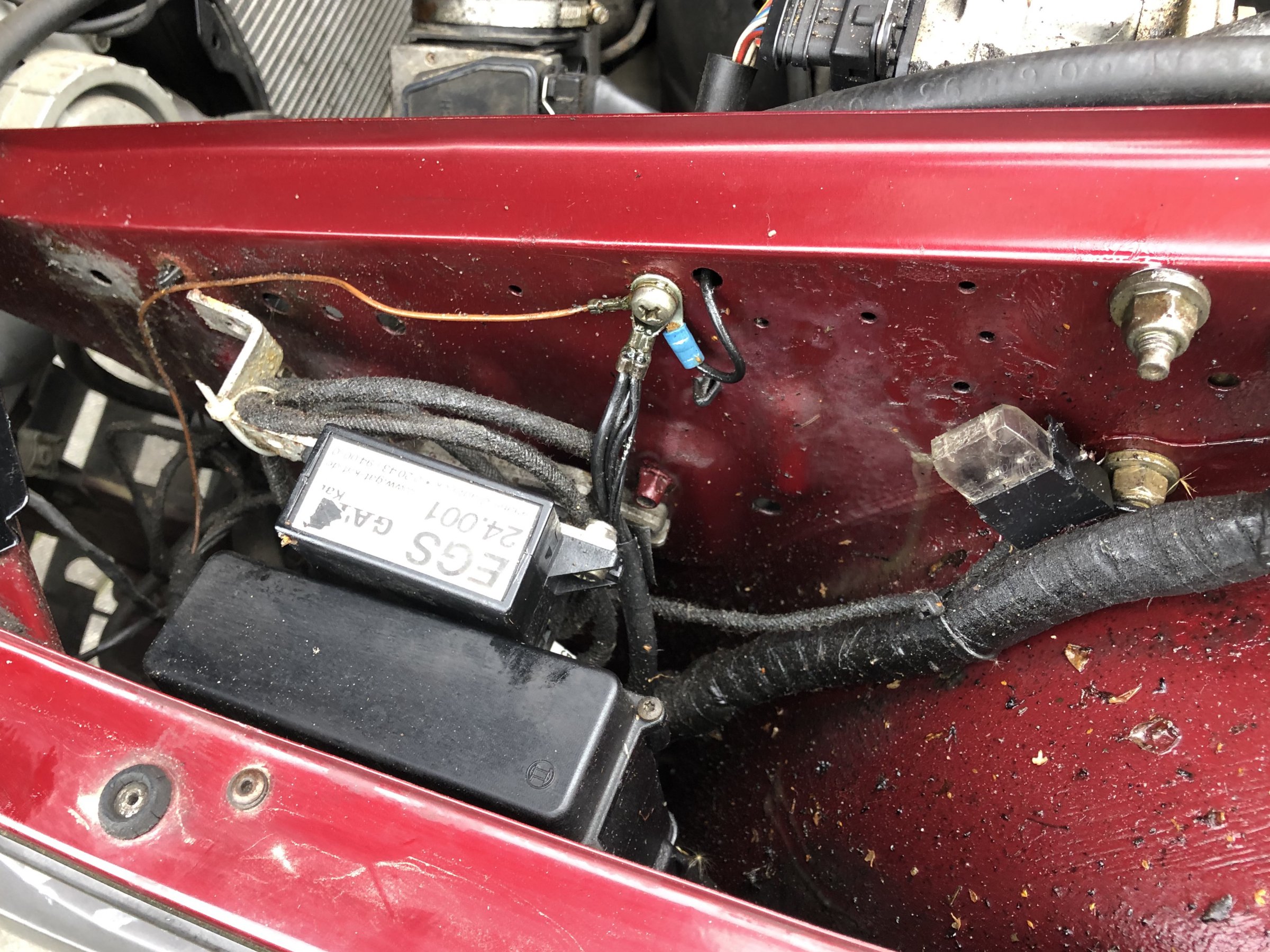

Dann habe ich den Kaltlaufregler nicht entfernt sondern die Sicherung gezogen, der war auf dem Weg zum Sicherungskasten abgesichert (Bild2).
Damit ist der Regler doch außer Dienst, oder?

Bei den 16V-901 bin ich nicht firm, aber das scheint das Tankentlüftungsventil zu sein, zu dem der Schlauch auf deinem ersten Foto führt. Dann gehört der Schlauch an die DK. Wenn dessen Anschluss dort nicht ebenfalls verschlossen wurde, könnte die Falschluft den zu hohen LL verursachen.

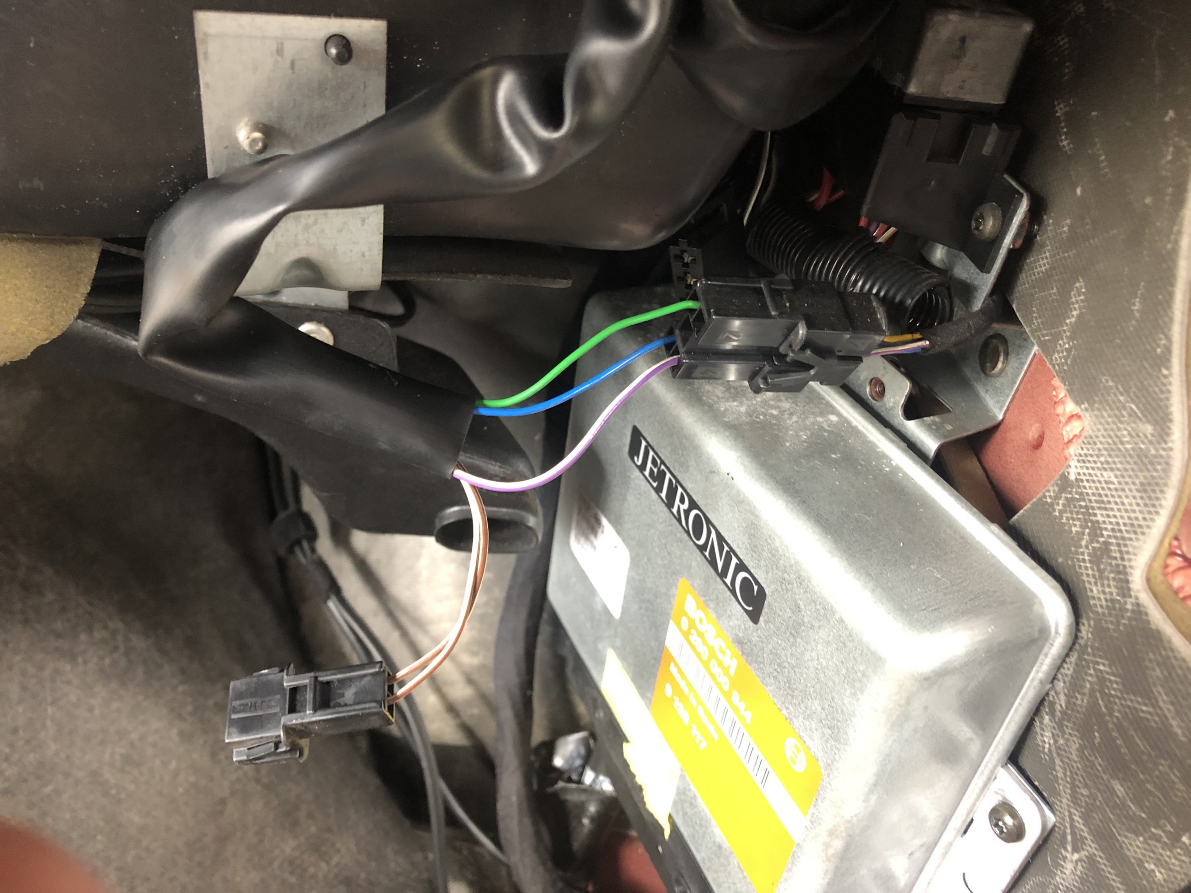

2) Ich habe langsam das Gefühl der Wagen ist ziemlich verbastelt... Ist es so korrekt das über dem Steuergerät diese Kabel (siehe Foto) liegen oder müssen die Stecker verbunden sein?
Danke für die Hilfe, werde dann am Montag tauschen und anschließend berichten.
Mit dem STG wechsel brauchst du nicht bis Montag warten. Batterie ab und an die kleine Kreutzschlitzschraube am Stecker achten (ev mal nen Spiegel darunter halten) sonst bekommst du den Stecker nicht ab. D.h. zum testen brauchst du das STG nicht komplett abschrauben, einfach Stecker ab u. das neue i. d. Fußraum legen u. ausprobieren. Wofür die Kabel sind weiß ich nicht, sind bei mir aber auch vorhanden.
Vermutung: Klima Umluftventil und Kälteschutzschalter hängen da dran, wenn verbaut.
[ATTACH=full]186785[/ATTACH]
Mit verbastelt hat das nichts zu tun.... Die Qualitätsstandards waren damals etwas anderes als heute. Bei meinem 900er sieht es auch so aus. Alles ins Auto reingeworfen, Teppich oder Armaturenbrett drauf und fertig. Keine Befestigung und nichts. Alleine das 70cm lange vollkommen ungesicherte 12v Kabel von der Batterie über das rechte Radhaus zum ersten Sicherungsblock ist ein graus.
Ich glaube auch das es damals nur einen Kabelbaum gab. Ich hab auch im ganzen Auto Stecker verteilt die kein Gegenstück haben....

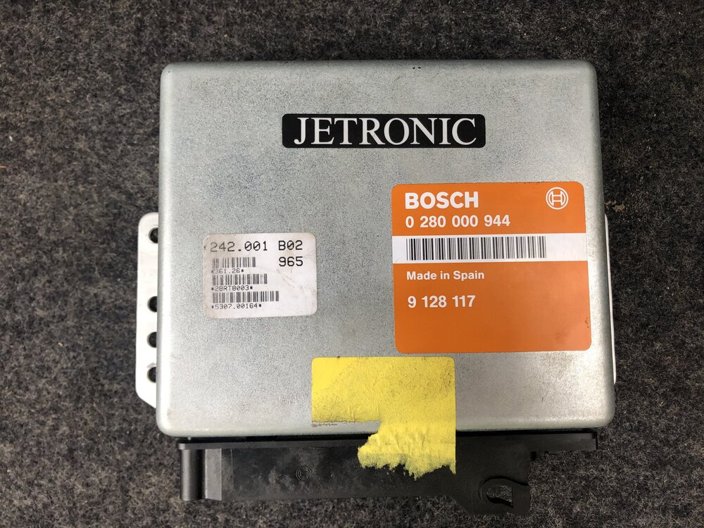

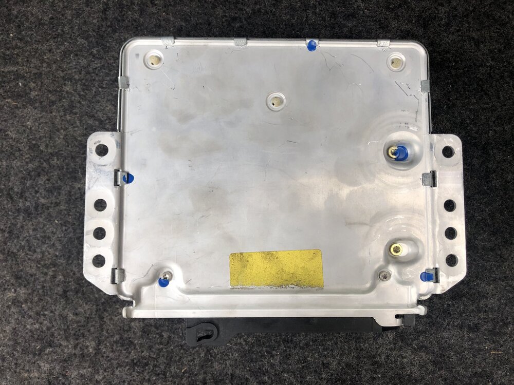

Ich habe mal Bilder des alten Steuergerätes eingestellt, das scheint mir verbastelt, es war auch nur an zwei Schrauben auf der rechten Seite angeschraubt.
Was meint ihr, war das schon mal offen, vielleicht wegen der Umrüstung auf E85, oder muss das so aussehen?
Wie es scheint habe ich aber zwei voneinander unabhängige Probleme an der Backe, denn der erhöhte Leerlauf (1200 bis 1400 U/min) und die sporadisch aufleuchtende Check-Engine-Lampe ist geblieben...
Ich hatte die Batterie über Nacht draußen, habe sie nach dem Wechseln des Steuergerätes eingebaut und dann lief der Wagen sofort. Auf der ersten Fahrt ist die Lampe angegangen und dann auch zwischendurch mal wieder aus. Hier scheint also eine weitere Fehlerquelle zu liegen, der Wechseln zwischen altem Luftmassenmesser (Bosch Originalteil) und neuem Messer (ebay 60 Euro...) macht keinen Unterschied, wobei er mit dem alten tendenziell besser läuft.
Was bleibt hier noch als Lösung, klingt nach Falschluft, aber wo soll die nun nach all den Reparaturen noch herkommen?
