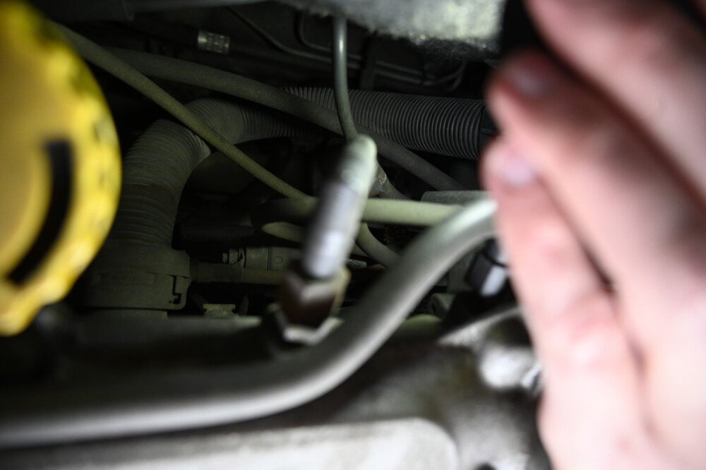

Hallo, heute habe ich von oben nach dem Anlasser geschaut.
Nur Leitungen habe ich gefunden und darunter den Anlasser.
Das soll wirklich ganz einfach funktionieren mit dem Ausbau ?
Meines Erachtens mußt Du da zwingend von unten ran. Also Grube oder Bühne.
[ATTACH width=415px" alt="_EH71064a.jpg]286810[/ATTACH]
Nein, ganz einfach ist das nicht, vor allem, wenn man das noch nie gemacht hat.
Alles sehr eng und man muss genau wissen, wie man sich da bewegt und wie man das ausbaut.

Würde es helfen die Batterie und deren Halter abzubauen, um besser ranzukommen ? classic_huh
Nicht nennenswert. Von dieser Seite ist nur eine einzige Schraube zu lösen. Etwas verdeckt ggf. von den Heizungsschläuchen.

Jetzt habe ich es mir nochmals am Objekt angeschaut. hmmmm
Ist das die Schraube auf der Fahrerseite ? Die schraubt sich in den Flansch des Anlassers ?
Und das ist die Mutter auf der Beifahrerseite ?
Was gilt es bei dem Blech unter der Mutter zu beachten ?
Und das sind die beiden Kabel ?
ja
ja
ja
nichts, das bleibt dann einfach hängen
ja
