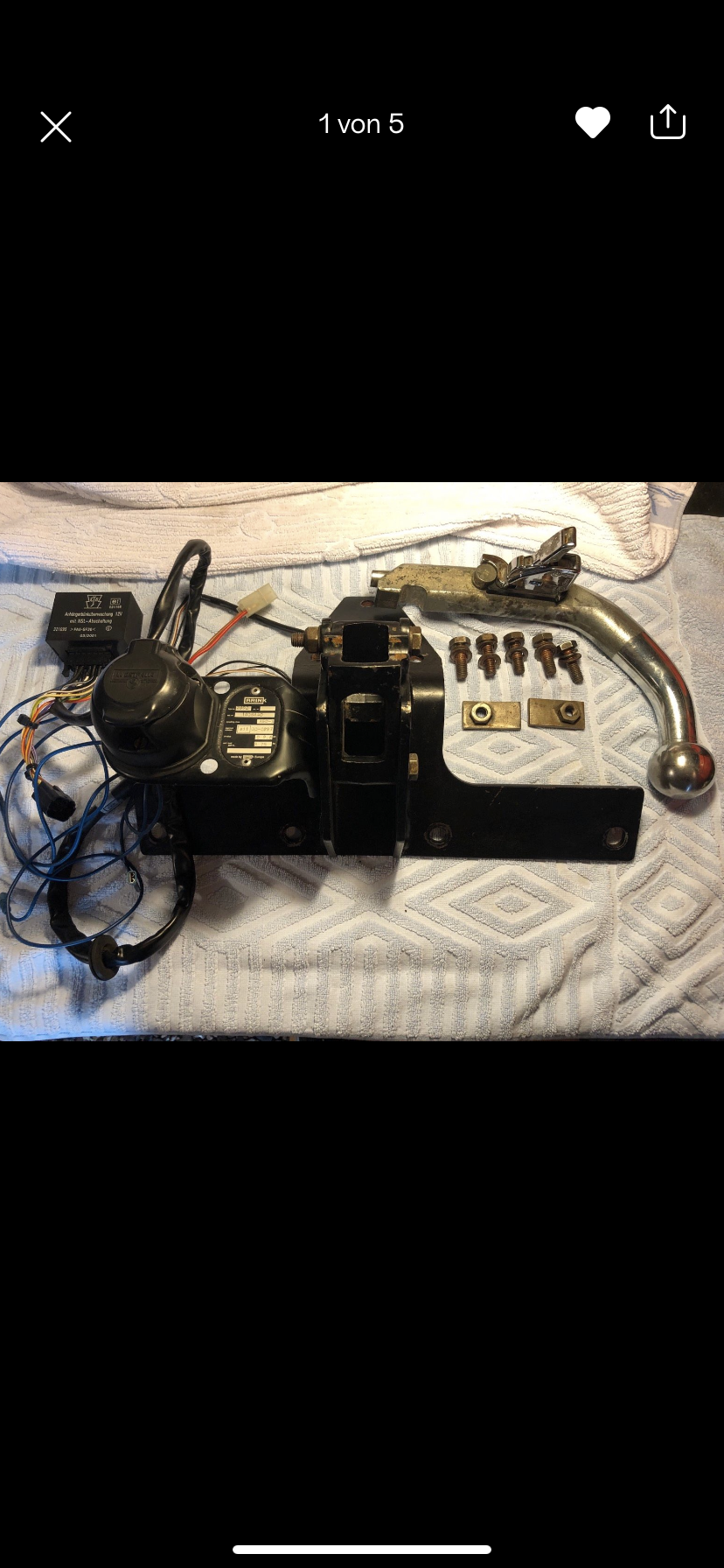

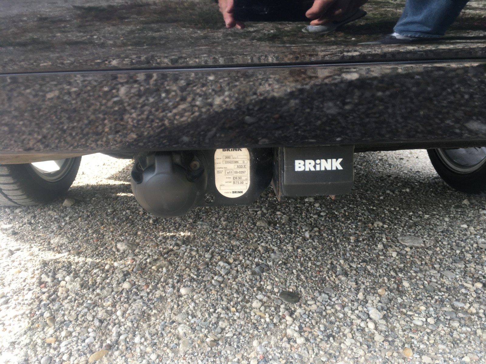

Guten Morgen,
mein Saab 9-5 Aero von 2002 bräuchte eine AHK.
Alles aufmerksam gelesen.
Glaubt Ihr diese passt ?
Danke Hagman
Guten Morgen,
Danke Hagman
Glauben ist nicht
Was steht auf dem Schild? Entsprechend der Info dort findet sich im Internet die ABE und damit die Info ob es passt oder nicht.

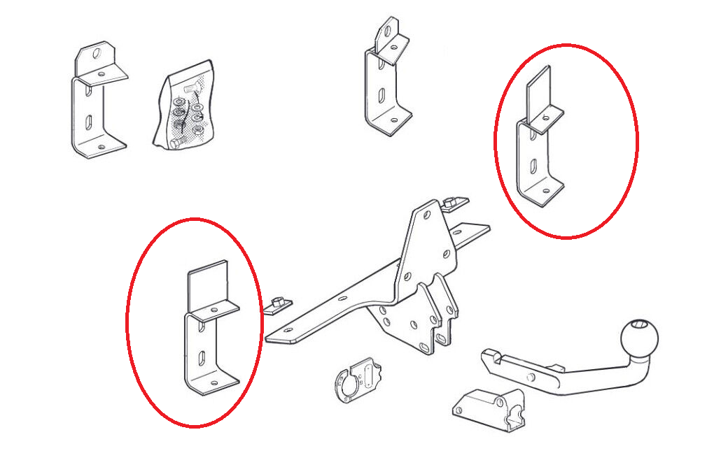

Zumindest fehlen hier die Winkel, die das Prallelement im Stoßfänger zusätzlich abstützen.
eine NEUE Ahk kostet einen Hunderter ,fest, abnehmbar etwas mehr - wer macht sich da Gedanken um gebrauchten Kram, bei dem man sich nur ärgert, dass Schrauben, Halter Papiere oder sonst ein Kleinkram feht, dem man ewig hinterherlaufen muss ?
Soweit ich das sehe passt das die am 9-5. Ich habe schon welche am 9-5 SC verbaut, diese sahen genau so aus. Ob des Unterschiede zur Limousine gibt kann ich leider nicht sagen.

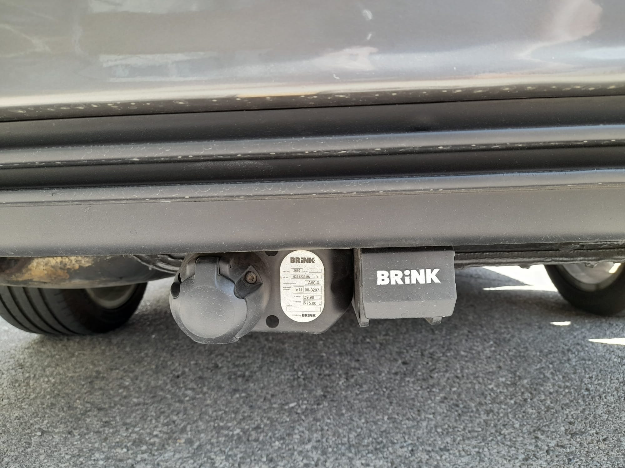

Brink macht keine Unterschiede ob Limo oder SC, habe meine vom Vector Limo am Aero SC. Schneiden musste ich auch nichts.
Bei der gebrauchten AHV müssen die Verstärkungen dabei sein (rot markiert)
Beim SC sollten es aber die Verstärkungen mit den 3 Löchern sein, wobei man dann das obere Loch in der Karrosserie bohren muss. Ist aber am Fahrzeug entsprechend vormarkiert. Da kommt eine lange Schraube durch. Bei den Verstärkungen zum Schluss nicht vergessen die „kleinen“ Schrauben von unten in den Stossstangenträger zu schrauben (muss auch gebohrt werden). Die linke Schraube sitzt zum Glück genau über dem Endrohr vom Auspuff……
...und zwischen die beiden Karosseriebleche normalerweise noch Verstärkungs-/Distanzhülsen, durch die die Schrauben hindurchgehen. Diese unbedingt!!! gut mit Fett einstreichen vor dem Einsetzen!
Diese Distanzhülsen waren bei mir bisher immer schon am Fahrzeug vorhanden (3xChrombrille, falls das einen Unterschied macht)
Ich glaub patapaya meint vermeintlich aus eigener Erfahrung was anderes. :D Wenn man irgendwann wieder an die Schrauben ran muss, Dann holt einen der Teufel, wenn die Hülsen nicht gefettet oder irgendwie behandelt wurden.
Missverständniss meinerseits. Dann will ich aber noch hinzufügen dass hinter die Fläche die an den Stossstangenträger geschraubt wird Hohlraumwachs oder Fett soll um Weisskorrosion zu verhindern. Gleiches mache ich im Übrigen auch hinter den Winkeln links und rechts, in der Hoffnung dass da kein Wasser mehr hinkommt und die Gewindegänge der Stehbolzen hochkriecht. Die sind nähmlich meistens innen festgerostet.
War ein bißchen verquer formuliert...:redface:
Genau das - danke!

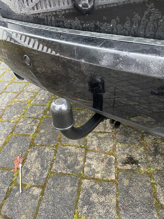

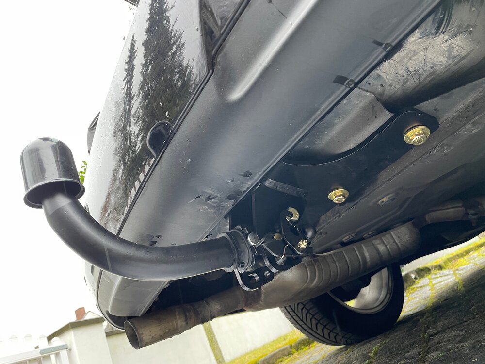

Gestern habe ich dann mal die AHK von "Autohak" drangeschraubt. Sämtliche Schrauben verhielten sich zum Glück unauffällig, problemlose Aktion, gute Passung!

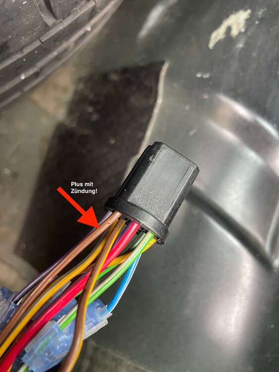

Den E-Satz habe ich mit den mitgelieferten Klemmclips gem. Anleitung nach Durchmessen aller Leitungen an die bei mir vorhandene AHK Vorbereitung hinten in der Radmulde angeschlossen. Der E-Satz besteht aus zwei Kabelbäumen, die jeweils mit Kombistecker mit dem mitgelieferten Signalgerät „Trail Tec 15b“ verbunden werden. Einer geht (abgenommen vom Saab Kabelbaum) rein ins Gerät, der andere raus Richtung Steckdose.

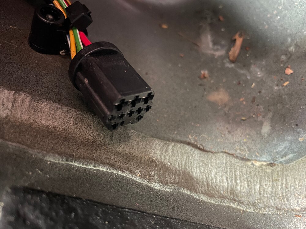

Im Manual wird auch eine Verbindung zu Dauerplus bzw. direkt zum Pluspol der Batterie gelegt und mit separater Sicherung (Halterung lag bei) abgesichert. Ich vermute mal für dieses Signal/Steuergerät, da ohne diesen Anschluss derzeit noch nichts an der Steckdose ankommt bzw. aus dem Gerät rausgeht derweil der Saab Kabelbaum ja ohne weiteres je nach aktiven Verbrauchern durchmessbar ist.
Frage: Kann ich Alternativ zum Dauerplus der vier Meter entfernten Batterie an auch an das braune Kabel des Saab Trailer-Kabelbaums gehen? Hier liegt mit Zündung ja ebenfalls Plus an ohne dass irgendwas eingeschaltet ist. Siehe das zweite Bild.
LG Matt08
Hat sich erledigt:
Ich hab mich zwischenzeitlich etwas eingelesen und bin im WIS fündig geworden. Der Trailer-Vorbereitungsstecker ist auch für Dauerplus vorgesehen (Pin 9). Strom kommt hier von Sicherungsplatz A der wohl nur für den Trailerbetrieb existiert.
Nachdem ich dort eine Sicherung eingesetzt habe (es war keine drin) habe ich das "Trail Tec" Steuer- bzw Birnenüberwachungsgerät angeschlossen und siehe da, die Rückleuchten erwachen zum Leben. Musste nur noch mal drei Klemmverbinder tauschen da die aus dem E-Satz nicht funktionierten. Somit ist die AHK fertig dran und funktioniert, es kann wieder los gehen mit dem Trailer!
