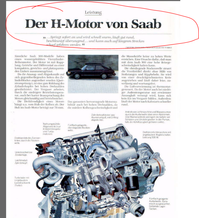

Da wir an anderer Stelle gerade mal wieder sinngemäß die Frage hatten:
"Ist jeder B201 ein H-Motor, aber nicht jeder H-Motor ein B201?"
SAAB hat zumindest für seine Außenkommunikation eindeutig entschieden und in der deutschen Ausgabe "Saab 900 - Gut durchdacht und richtig konstruiert" zum MY 1985 das Kapitel zum Motor wie folgt betitelt:
Und stellt auf den folgenden Seiten dann die Motoren vor, die technisch (!) in den Werkstattbüchern, bei Teilehändlern usw. als B201 und B202 bezeichnet werden. Aber in der Außenkommunikation bezeichnet Saab diese (weiterhin) als H-Motoren.
[ATTACH=full]207636[/ATTACH]
... und abgebildet ist auf den ersten Blick eindeutig zu erkennen ein Aggregat Mj 81... halt Prospekt.
Ich verstehe Dein Problem nicht, ist doch jetzt wirklich oft genug durchgekaut.... und Deine Angaben zu Thema bleiben falsch, ein 85er B201 hat mit einem 81er H nicht mehr Gleichteile als mit einem 80er B
Ich verstehe Deinen Punkt nicht bzw. das Du mit falschen Angaben meinerseits meinst. Ich habe doch u.a. Deine Hinweise zu den technischen Unterschieden hier sogar zitiert.
Und zu Gleichteilen habe ich mich auch nicht geäußert.
Dir (und auch anderen gelernten Saabspezialisten von Pike auf) sind die technischen Unterschiede zwischen H-Motor (im engeren Sinne) und B201 aus Deiner täglichen Arbeit heraus sicherlich klar.
Daß es der Allgemeinheit nicht so geht, zeigen (nicht nur) viele Beiträge auch langjähriger Saab 900 Besitzer hier im Thema, die eben auch in die (falsche) Richtung gingen: H-Motor = B201 Motor, nur anders geschrieben.
Daß war am Anfang dieses Themas die Mehrheitsmeinung, aber offenbar ist das ja gerade nicht richtig.
Die Unsicherheit, warum allgemein und auch im Forum zumindest in der Vergangenheit oft nicht zwischen der (technisch richtigen) Nutzung der Begriffe "H-Motor" und "B201" unterschieden wurde, liegt vor allem eben an der (damaligen) Außenkommunikation von Saab (so mein Eindruck und mit Quellenangabe unterlegt), die sich von der Nutzung in den Werkstatthandbüchern unterscheidet.
Also denke ich schon, daß das Thema hier bei vielen (wen es interessiert) einen Erkenntnisgewinn gebracht hat. Und den anderen hat es zumindest nicht geschadet. So mein subjektiver Eindruck.
Naja, im EMS Thema empfiehlst Du noch Motorteile ab 81, aber 81 bis 83 passt da quasi nix. Das fällt jetzt bei mir unter "falsch".
Die äußerlich sehr ähnlichen, aber innerlich sehr unterschiedlichen H und B201 erkennt man an der Motornummer... und im 900 an der Anzahl der Keilriemen
Zitat aus dem angesprochenen Thema von mir:
Am Ende des Themas habe ich dort ja auch ein kurzes statement von hft zitiert, der in der Tat technisch zwischen H-Motor und B201 Motor (technisch) unterscheidet.
Entscheidend ist, daß dies hier für das MY 85 schon ein (weiterentwickelter) B201 ist (wenn noch original), und das ist auch für die Teilesuche relevant. Das hatte ich auch so geschrieben.
Daher bin ich jetzt etwas irritiert und denke (hoffe), daß ich damit nichts falsches geschrieben/geraten haben.
