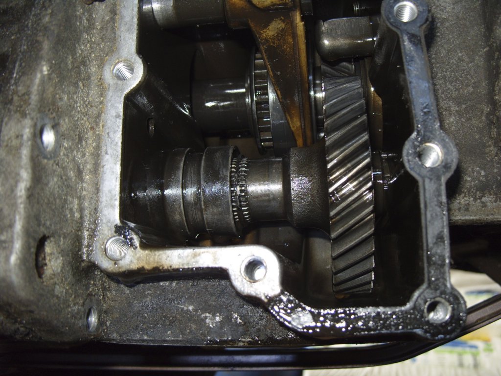

Den einzigen Bammel, den ich habe: was tun, falls der Seggerring kaputt, verbogen, ausgeleiert ist? Ich hätte zwar noch einen Passenden liegen, aber den werde ich sehr wahrscheinlich nicht weit genug aufgebogen bekommen, und Diff.-Entfernung um die Vorgelegeachse zurück zu ziehen überschreitet meine Fähigkeiten ohne Bühne... Notfalls einen Draht in die Kerbe drehen, oder einen kleinen Schweißpunkt vor die Muffe setzen? Hat noch jemand eine andere Idee?

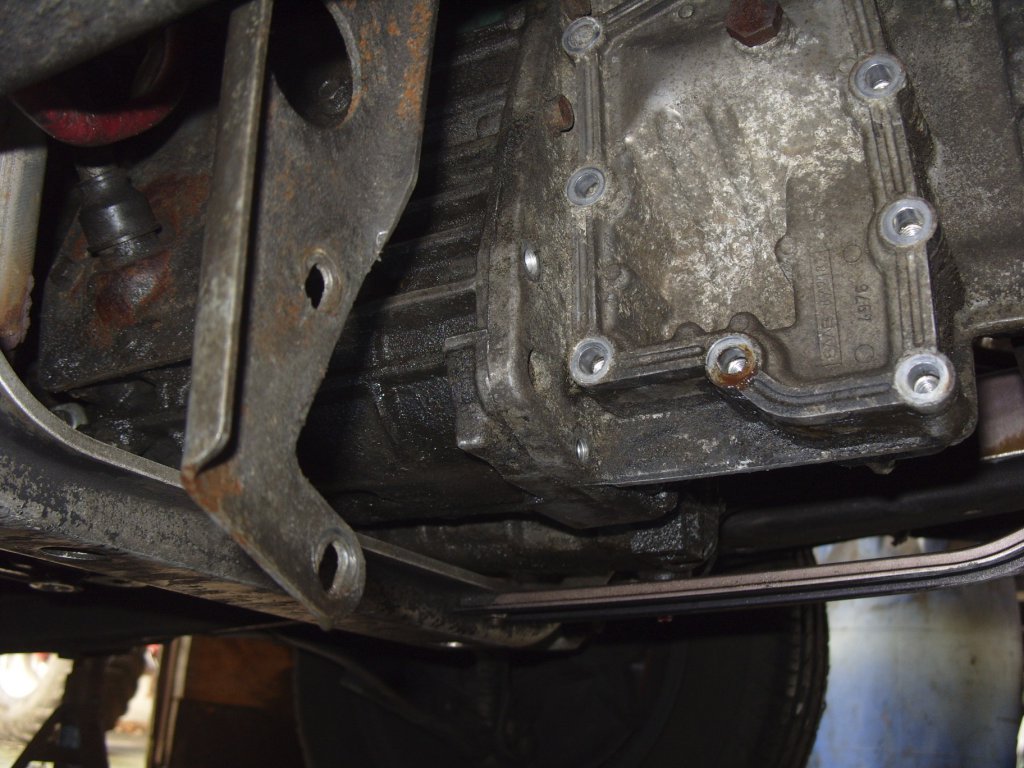

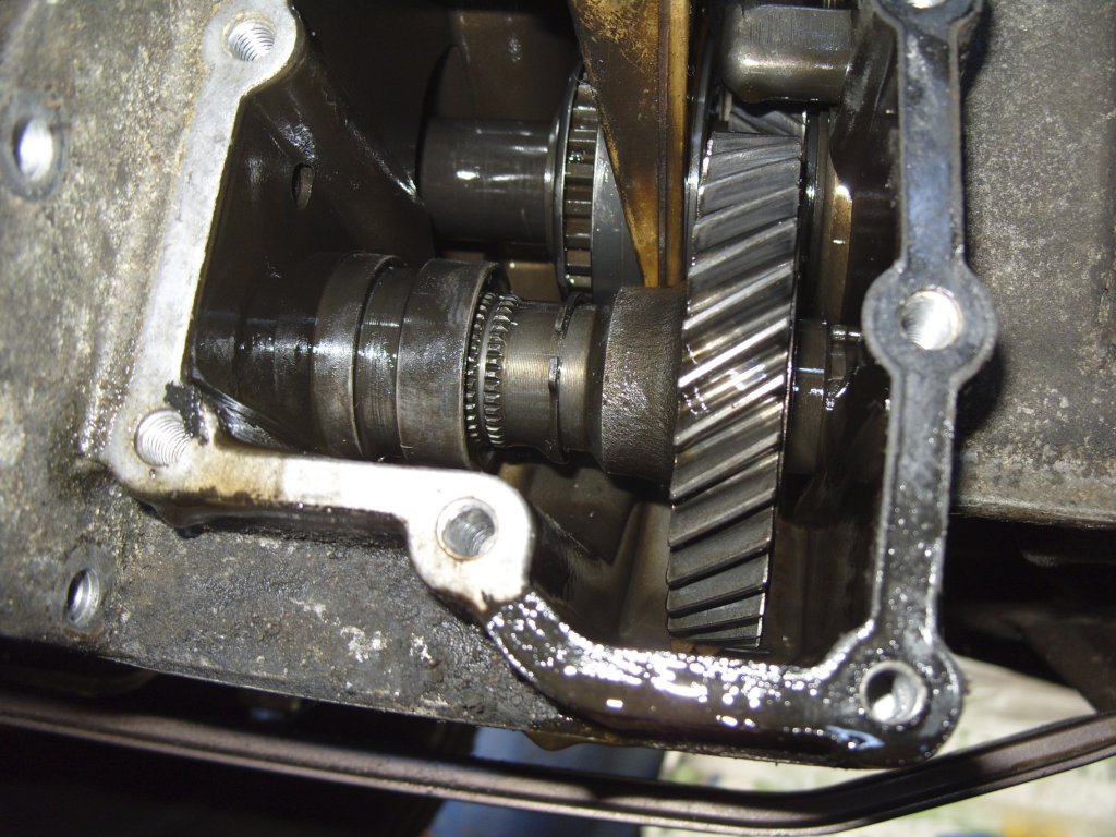

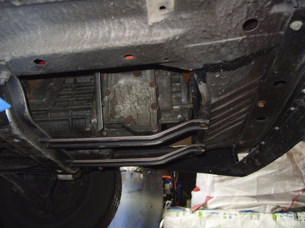

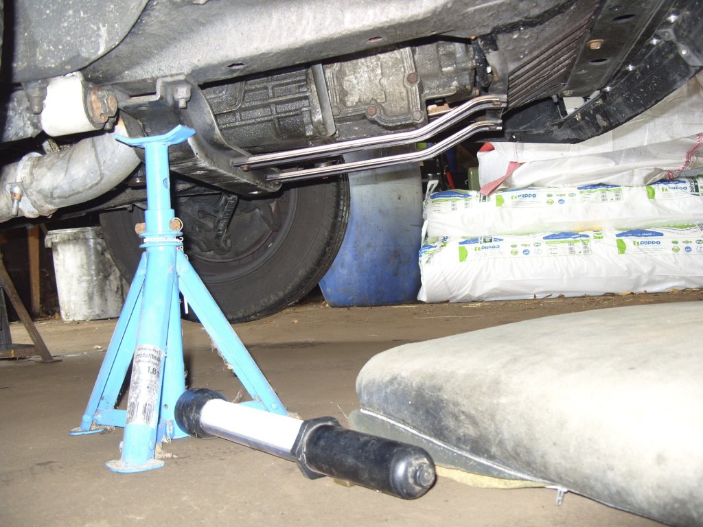

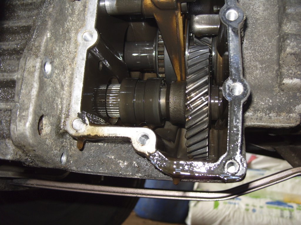

Ja, war ein Spaziergang... Krümmerstütze unten lösen, oben den am schwersten zugänglichen Bolzen ziehen, Arm wegschwenken. Nun sind alle Schrauben des Deckels frei zugänglich. Drinnen sah es aus, wie vermutet. Muffe hatte sich nach vorne geschoben - Seggerring war noch vorhanden. Leerlauf schalten, Handbremse vorne lösen und so lange am Rad drehen, bis die Verzahnung beider Wellen fluchtet. Dann Muffe zurück schieben (sie hat etwas Spiel, etwa 5 mm) Seggerring in die Nut zurück. Danach alles zusammenbauen, ca. 100 ml Getriebeöl nachfüllen. Fertig Probefahrt. Alles prima - alle Gänge wieder da, voller Kraftschluss. Motor warm gefahren, dann die Belastungsprobe, im dritten Gang volle Beschleunigung, in den Vierten, etwas vom Gas gegangen... und Huiiiiiih... Scheiße!!! Wieder nur 5. Gang... Alles nochmal von vorne. Das übt zumindest. Aber: Was nun??? Scheinbar hat der Seggerring nicht mehr genug Spannung, oder die vordere Nutkante ist nicht mehr scharf. Any Ideas? Kann man da einen Schweißpunkt vor den Seggerring setzen? Das Wellenmaterial ist ja nicht gerade weich. Verträgt es an der Stelle die Hitze? Oder versuchen, die beiden Seggerringösen mit einem Draht (?) zu spannen und zu verdrehen?

Ja, ein neues Getriebe kommt beizeiten... Jetzt erst mal fahrbereit bleiben. Drei Schweißpunkte sind gesetzt. jeweils von der Öffnung des Ringes in 90°. Schaun 'mer mal... Morgen gibt's die Probefahrt. :smile:
