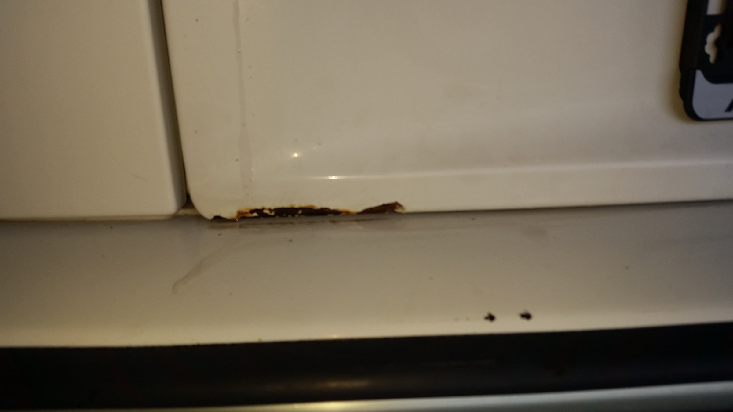

Kofferraumklappe sieht schlimmer aus als es ist, nur Flugrost durch Reibung am Stoßfänger.

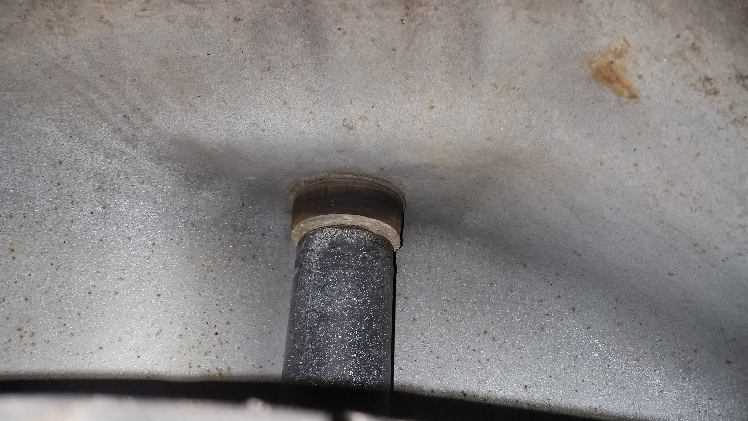

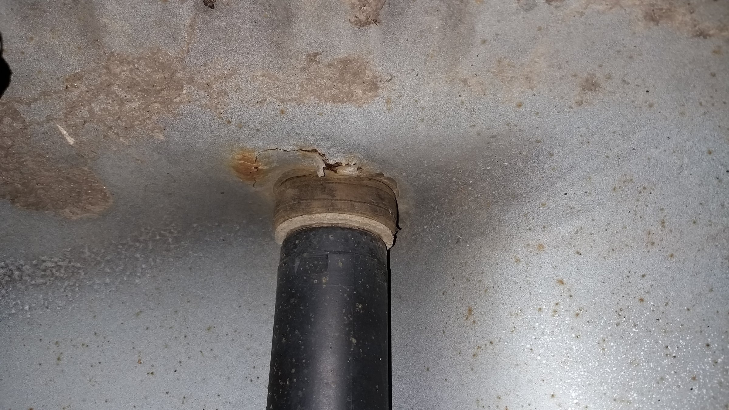

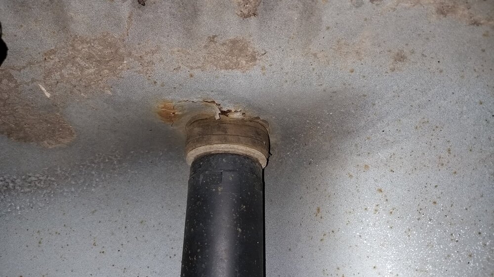

Hinterer Dom rechts ist durchgerostet, linker ist noch Top.

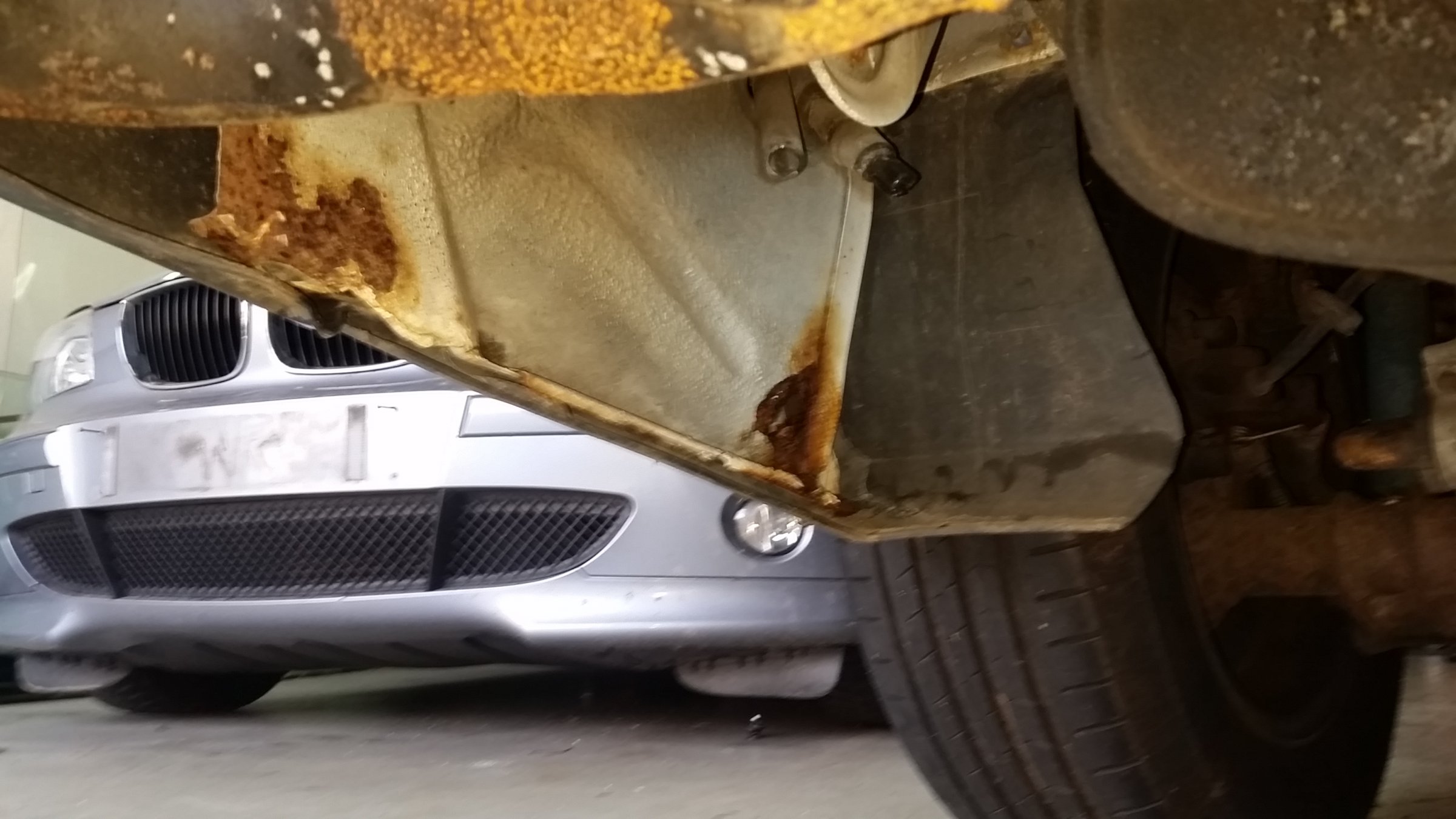

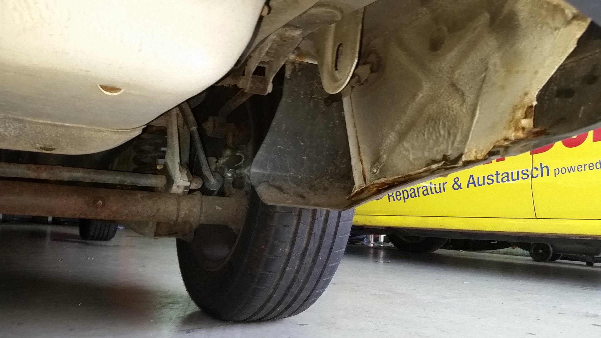

Kotflügelspitze links komplett durch, Rechts schon übel im Ansatz.

Das ist eigentlich das einzige, was mich stören würde bzw. wo man sofort Geld in die Hand nehmen sollte. Alles andere wirst Du bei 90% der auf dem Markt befindlichen 9000ern so oder ähnlich finden, zumindest in diesem Preisbereich. Der Zahnriemenwechsel ist natürlich bei diesem speziellen Wagen noch ein Faktor, der in die Preisgebung mit einfließen muß.
