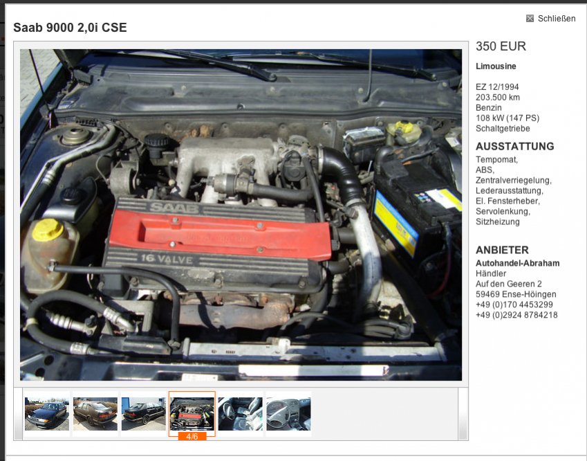

April 19, 201312 j Eigenlich egal bei dem Preis, trotzdem: Was stimmt hier alles nicht? http://suchen.mobile.de/auto-inserat/saab-9000-2-0i-cse-ense-höingen/177030124.html?lang=de&pageNumber=1&__lp=1&scopeId=C&sortOption.sortBy=specifics.mileage&makeModelVariant1.makeId=21800&makeModelVariant1.modelId=4&makeModelVariant1.searchInFreetext=false&makeModelVariant2.searchInFreetext=false&makeModelVariant3.searchInFreetext=false&makeModelVariantExclusion1.searchInFreetext=false&minFirstRegistrationDate=1994-01-01&transmissions=MANUAL_GEAR&daysAfterCreation=3&export=ALSO_EXPORT
April 19, 201312 j Hoffentlich kommt kein Interessent auf die Idee, damit am Verkehrsgeschehen aktiv teilnehmen zu wollen
April 19, 201312 j och kommt, last mich nicht dumm sterben...... ich komm nicht drauf! Vergleiche mal 1. Typ 2. Leistung 3. Motorraumfoto
April 19, 201312 j Mich würde mal die VIN interssieren. Danach könnte man dann überlegen, was dazu paßt und was ggf. nicht. Für ein MY '95 steht wohl erstmal der Akku falsch herum. Und nach einem einteiligen TU-Krümmer sieht es mir auch aus.
April 19, 201312 j Also bitte, wo sind denn hier die Experten...Seit wann hat ein Sauger ein APC-Ventil?
April 19, 201312 j Also bitte, wo sind denn hier die Experten...Seit wann hat ein Sauger ein APC-Ventil?siehe #786:Und nach einem einteiligen TU-Krümmer sieht es mir auch aus.Gut, ich hätte auch jedes einzelne TU-Deteil gesondert eingehen können ... - - - Aktualisiert - - - Das ist Nummer 5 nein, die standen schon in #786: Für ein MY '95 steht wohl erstmal der Akku falsch herum. Und nach einem einteiligen TU-Krümmer sieht es mir auch aus. Sorry, ich hatte nicht nummeriert. Aber ich denke, wie ebenfalls in #786 gesagt, dass da so viel quer liegt, dass man wohl erstmal die VIN braucht, um einen Ansatz zu haben, was das ursprünglich mal gewesen sein soll.
