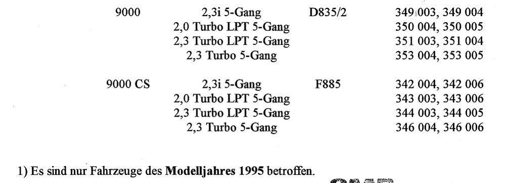

Im Anhang (hoffe es klappt) ein Screenshot des Dokuments das mich zweifeln lässt. Erklärt's mir.. - welches die Leute zum Umschlüsseln mitnehmen, ist mir ja egal ;-)

Und was das angesprochene Dokument angeht ... Dir hilft das eben in keiner Variante, denn nochmals: wenn in Deinem Zulassungsbezirk die Mitarbeiter eben durchaus den Unterschied zwischen Schalter und Automatik kennen, dann hast Du mit Deinem 2,3l i Automatik leider Pech gehabt. Klingt blöd, ist blöd.

Hier im Forum sind Übersichten gepostet wie das angehängte, ist aber leider nicht die TSN 372 aufgeführt. 373, 374 schon.
Evtl. flattert eine zweite übersicht noch hier herum. Wichtig: Der untere Teil mit den Unterschriften muss unbedingt drauf sein, sonst wird es nicht akzeptiert. (Und auf der Zulassungsstelle muss man auch wohlgesonnen sein....;-)
saab_9000_euro_umschl_sselung.pdf
