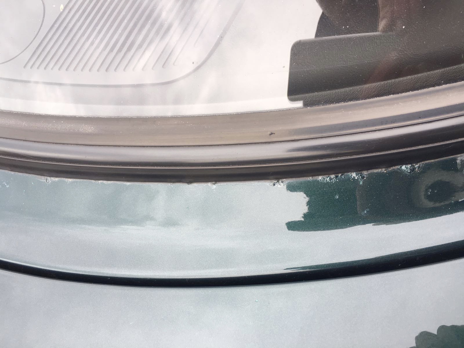

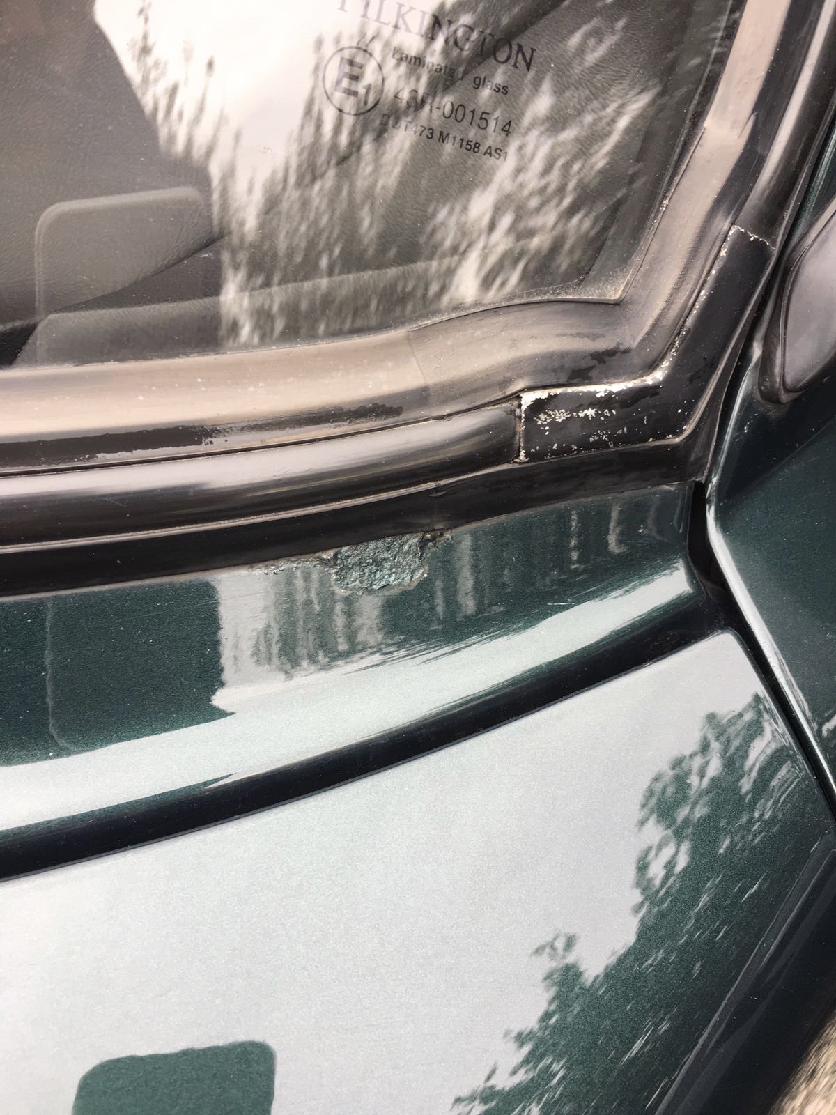

Hi,
seit gestern ist auf mobile.de ein grüner Turbo 16S BJ 1992 annonciert; auf den Anzeigenbildern sieht der Wagen auch recht proper aus und könnte genau das sein was ich suche.
Der VK erklaerte das der Wagen noch komplett im Erstlack ist und es daher einige Steinschlagpickel und andere Gebrauchsspuren gibt, u. a. Rostblasen an der Frontscheibe. Hiervon schickte er mich auch 2 Bilder.
Da ich von den 9000ern weiss, das sich derartige Roststellen nach der Scheibenentnahme durchaus als kapitale Durchrorstungen erweisen, die mit vierstelligen Kapitalbeträgen in Ordnung gebracht werden müssen, wollte ich die versammelte Forumskompetenz einmal zur Einschätzung dieses Sachverhaltes bitten - sprich:
Sehen die abgebildeten Roststellen eher nach oberflächlichem Rost aus, oder kann da auch Schlimmeres darunter lauern?
Und falls letzteres: Ist eine Scheibenrahmenrevision beim 900 CC auch so mit 1000 Eu (fur Scheibeneinbau/-ausbau,neue Dichtung, Entrosten/Schweissen/Beilackieren) zu kalkulieren?
Besten Dank fuer alle Tips im voraus,
Moe
P.S: Gibt es eine Möglichkeit, das wahre Ausmass der Rostung ohne Scheibenentnahme besser zu erkennen (Moeglicherweisse kann man ja vom Fussraum- oder Motorraum irgendwie darunter blicken, o.ä)?
Bearbeitet von Flamin Moe
Sieht nicht so gut aus. Zur Beurteilung muss da leider die Scheibe raus... Oder rabiat mit geeignetem Gegenstand drücken (wird der VK eher nicht mitmachen).
Ferndiagnosen sind immer schwierig. Aber so wie es hier aussieht, besteht wohl auf der gesamten Breite Handlungsbedarf. Um dort vernünftig Arbeit zu können muß das Armaturenbrett raus. Wenn geschweißt werden muß, sollte mann auch Teile der Innenaustattung sicherheitshalber demontieren. Es bleibt Roulette, aber 1000€ für eine Sanierung finde ich zu knapp kalkuliert.
Danke für deine Einschaetzung - Ist der Scheibeneinbau /Ausbau beim 900 CC besonders kniffelig, oder könnte das prinzipiell jeder versierte Autoglaser? Ne neue Dichtung wäre ja bei so einer Aktion auch wahrscheinlich fällig, oder?
Die Scheibe ist halt aufgrund der extremen Wölbung etwas empfindlich. Grundsätzlich sollte der Ausbau kein Hexenwerk sein, sie ist beim 900 ja nicht geklebt.
Ja, das mit dem AB habe ich fast schon vermutet. Dass haut natürlich auch noch mal arbeitskostenmassig rein... Nur um mal ne preisliche Orientierung zu haben: mit was ware denn realistischerweise zu rechnen?
P.S: Hier auch mal der Link zu Anzeige des besprochenen Fahrzeugs:
http://suchen.mobile.de/auto-inserat/saab-900-turbo-16-s-markdorf/240182743.html#utm_source=www.ebay-kleinanzeigen.de&utm_medium=textlink_VIP&utm_campaign=partner_ad&utm_content=more_information_fsbo
P.P.S: Kann so ein Rostschaden auch einen Scheibenwechsel entstanden sein, oder wuerde es dann eher an anderen Stellen rosten
Hat auf dem ersten Bild doch schon jemand gemacht.:biggrin:
Aber die "Pickel" sehen nicht so schön aus. Darunter kann sich von angerostenen Blech bis zu einem großen Loch alles verbergen.
Beim Nicht-CV ist die Scheibe nicht geklebt.Soll heißen, der Ausbau ist für jemanden, der dies schon mal gemacht hat, nicht kniffelig
Wie das grade mit der Verfügbarkeit der Aluleisten aussieht weiß ich nicht.
... wenn es außen schon so aussieht, ist drunter leider noch mit mehr zu rechnen, da es an den Stellen meist von innen nach außen rostet.
Ja, die Dichtung kann man gleich mittauschen. Aber aufgrund der schlechten Qualität der aktuellen Gummiteile würde ich auch eine Reinigung und Weiderverwendung in Betracht ziehen. Die Dichtung in einem altem Kopfkissenbezug bei niedriger Temperatur und unter Zugabe von Weichspüler be einem sanften Programm waschen, trocknen lassen und anschließend mit Rot Weiß -Gummpflege mehrfach behandeln. Das hat bei mir auch sehr alte Dichtungen wiederbelebt. Eine beschädigte Dichtung würde ich allerdings immer tauschen.
