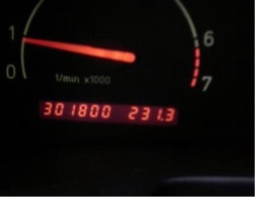

Ermutigt von den vielen optimistischen Prognosen für eine Verlängerung des Tests, habe ich ihn fortgeführt.
Bei fast km 271.000,
