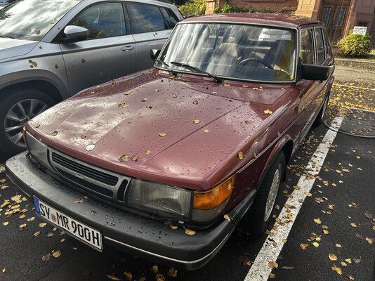

[ATTACH type=full" alt="IMG_4964.jpeg]277952[/ATTACH]
Kann mir eventuell jemand sagen, wie dieser Farbton heißt bzw. wo die Farbnummer steht. Im Türrahmen der Fahrertür nicht.

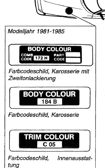

Motorraum ja, aber (in der LHD-Welt) Fahrerseite (Quelle: WHB 0 Technische Daten M1981-93)

120 Cochenillerot

120 Cochenillerot
Du bist genial, vielen Dank :-)

Hatte Erik ja schon in #24 geschrieben. Aber hierbei eher nicht, da lt. o.g. Quelle erst ab MY '86
