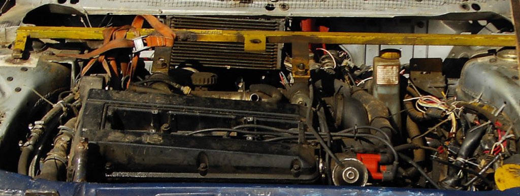

es würde übrigens vermutlich wesentlich einfacher beherrschbar, wenn ein guter alter Zündverteiler eingesetzt würde.
( Zylinderköpfe hätte ich noch in Reserve )
http://www.saab-cars.de/attachments/9000/92270-ladedruck-faellt-ab-9000-turbo-2-3-bj-1991-1992-9k.jpg
Über Schnellverschlüsse zwischen Motor und Getriebe werde ich nachdenken ;-) Ich habe gerade vorgestern einen '89er 9000er 2Liter Sauger geschlachtet. Der hat ja den "guten alten Zündverteiler" dran. Meinst Du wirklich, dass es Sinn macht den statt der DI einzubauen? Ich weiß leider nicht, zwischen wieviel Grad v.OT. (Min. und Max.) die DI zündet und wie die rotierende aus dem 89er Saab im Vergleich dazu zündet!!!
