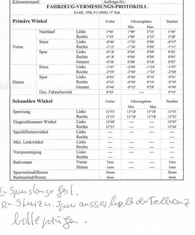

Bei mir stehen die Reifen hinten extrem schief; innen total abgefahren
Kurze frage noch: Wie kann ich denn sehen oder woran kann ich erkennen ob die Achse krumm ist oder einen Schaden hat?
Sehen bei so geringen Abweichungen gar nicht. Dafür ist ja die Spurvermessung. Wenn da keine unsinnigen Keile (Shims) drin sind, dann gibt die ja den Zustand der Verbundlenkerachse wieder.

Du hast die Achse schon vermessen lassen und dabei kam heraus, daß du auf einer Seite deutlich negativen Sturz hast - außerhalb der Toleranz. Das spricht nach meinem Verständnis dafür, daß die Achse krumm ist.

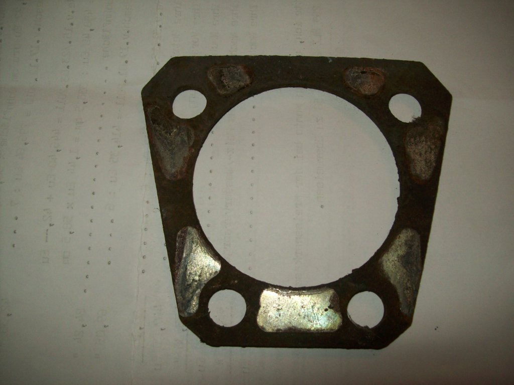

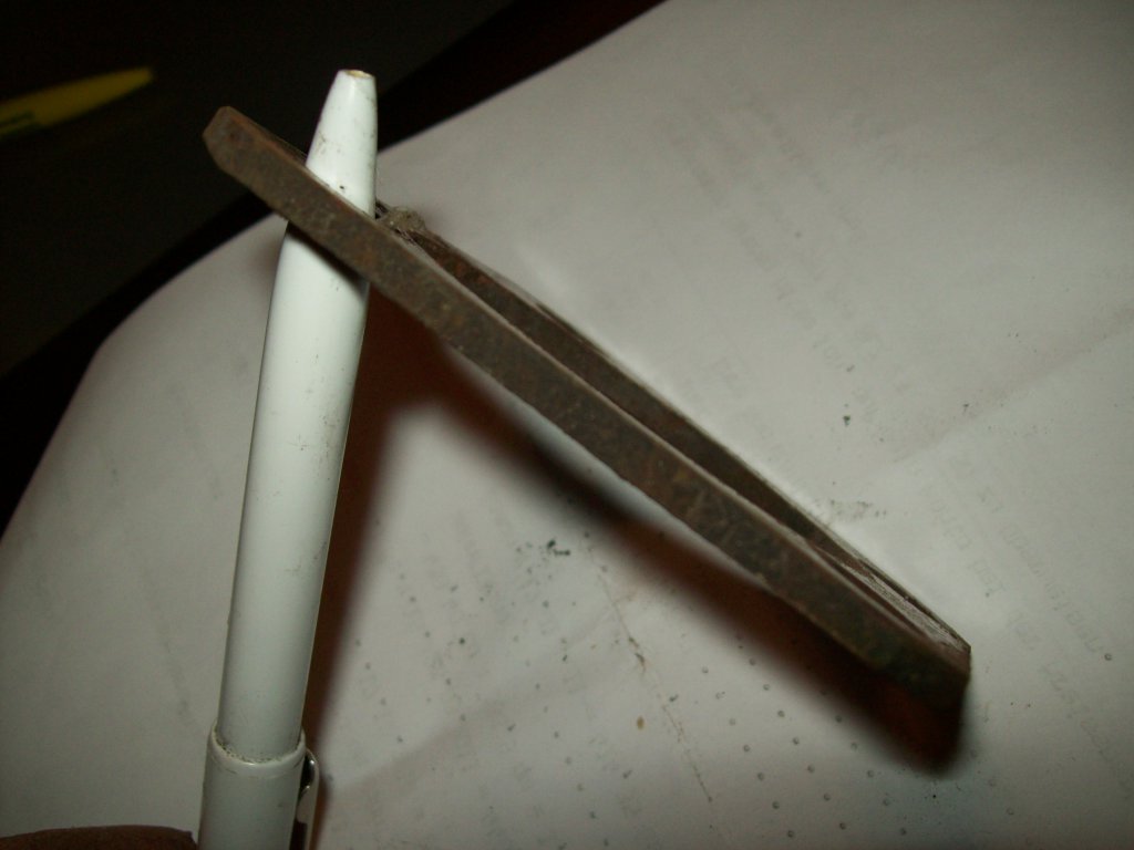

Ich versteh diese Shims so, dass diese wohl bei der Montage dazu verwendet wurden, um die fertigungsbedingten Ungenauigkeiten auszugleichen. Wahrscheinlich hatte der Werker bei den Hinterachsen mehrere verschiedene Shims zur Verfügung, und anhand einer Vermessung des Achskörpers eben jene verbaut, welche das optimale Ergebnis liefert.
Geringfügige Verformungen könnte man wohl mit dem passenden Shim ausgleichen - oder man fertigt sich so ein Shim an - oder schleift sich das Ersatzteil auf die passende Schräge. Ist wahrscheinlich vom Aufwand her fast teuerer als das Verbauen einer guten gebrauchten Hinterachse (wer hat schon eine gute Flächenschleifmaschine in der Werkstatt stehen - außer Motoreninstandsetzer).

ich hab zwar keine Ahnung vom Vectra blue label, wohl aber von Fahrwerksgeometrie : für das geschilderte Abriebbild der Reifen ist der leicht außerhalb der Toleranz liegende Sturz unerheblich, Ursache ist die deutliche Nachspur.
@flemming.....der sturz/spur wäre einseitig auf der Hinterachse verändert.man könnte die räder der hinterachse links/rechts tauschen somit wäre der verschleiß der reifen gleich.deine weitere vorstellung umzusätzen würde bedeuten das die hinterachse in langlöcher anstatt buchsen aufgehängt sein müsste.
Nicht nötig, das ganze Auto sitzt in einem Langloch namens Straße :smile:. Schau dir mal den Kollegen hier an, der fährt im Hundegang, alle Räder (die angehobene nicht lenkbare Achse mal ausgenommen) haben einzeln gemessen eine Spur die grob geschätzt 20° aus der Mitte ist und zwar alle in die gleiche Richtung, also ähnlich wie hier die Hinterachse, nur noch extremer asymmetrisch. Trotzdem radiert kein Rad wenn er jetzt losfährt. Und genau so verhält es sich mit einem PKW, der eine nicht spiegelsymmetrische Spur der Hinterachse aufweist. Du korrigierst diese Fehlstellung als Fahrer automatisch und wirst davon bei einem Grad nichts merken, höchstens dass das Lenkrad bei ganz gerader Strecke leicht schief steht zum gerade aus fahren. Nur das hier nicht beide Seiten gleich verzogen sind sondern sich Hundegang und Nachspur überlagern. Das erste führt halt zum minimal schräg fahren, zweiteres tum radieren und abnutzen der Reifen.

Hat eventuell jemand ein Bild von diesen Platten die an der Achse montiert sind.
hier das orignalteil
[ATTACH]62804.vB[/ATTACH][ATTACH]62805.vB[/ATTACH]
Serienmäßige Spurverbreiterung...:biggrin:

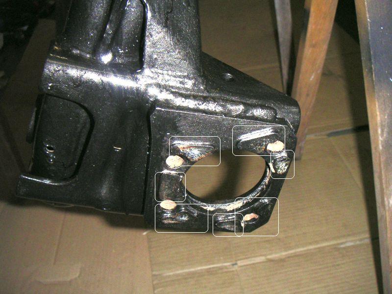

da am achskörper zwischen den verschraubungspunkten kerben sind, denke ich das die platten zur geräuschdämmung sind, zB fahrbahn oder bremsgeräuschentwicklung. so in der art wie ein schwinnungsdämpfer

Kurze Aufklärung: Die Achse ist Neu gekommen jedoch ist immer noch eine kleine Differenz inm Sturz.
Wie sind denn jetzt die Werte?

wie schon majoja fragte, neu? Eher eine Gebrauchte. Diese wurde dann doch wohl mit 2 neuen Buchsen an der Karrosse befestigt. Die Spur ist jetzt ok, sagt @perli. Das ist ja das Wichtigste, weil Hundegang wird vermieden - Werte wäre interessant. Nun zum Sturz. Er muß im Bereich -1,24° bis -2,0° liegen. Bis 0,3° mehr oder weniger sind aber erfahrungsgemäß nicht tragisch. Auch diese Werte bitte hier posten

es hilft nur ein unterfüttern, dazu gab es mal unterschiedliche platten siehe #42 teil 18 0d 19
oder anpassen der aufllagepunkte des achsträger.
hier ein Protokol von einer Hinterachse mit falschem® Sturz und Spur[ATTACH]67736.vB[/ATTACH] Durch vorsichtiges Abtragen der Metallnasen an den entsprechenden Stellen http://www.saab-cars.de/attachments/900-ii-9-3-i/107026-bei-mir-stehen-die-reifen-hinten-extrem-schief-innen-total-abgefahren-radnabenflaeche.jpg konnte das behoben werden. Das mal als Tip
