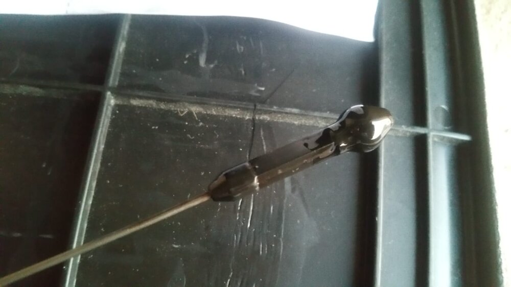

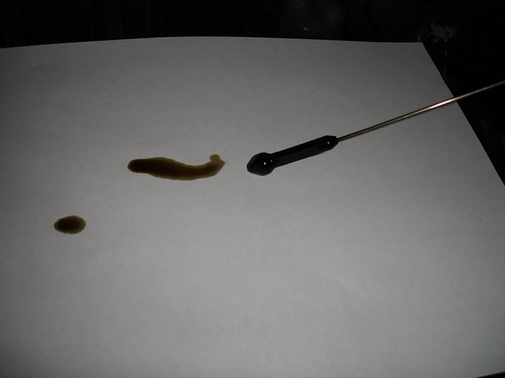

Der Ölmessstab beim Saab -gerade in schwarz-ist nun mal unter aller Sau. Dort nen korrekten Ölstand abzulesen, grenzt schon an Kaffesatzleserei.

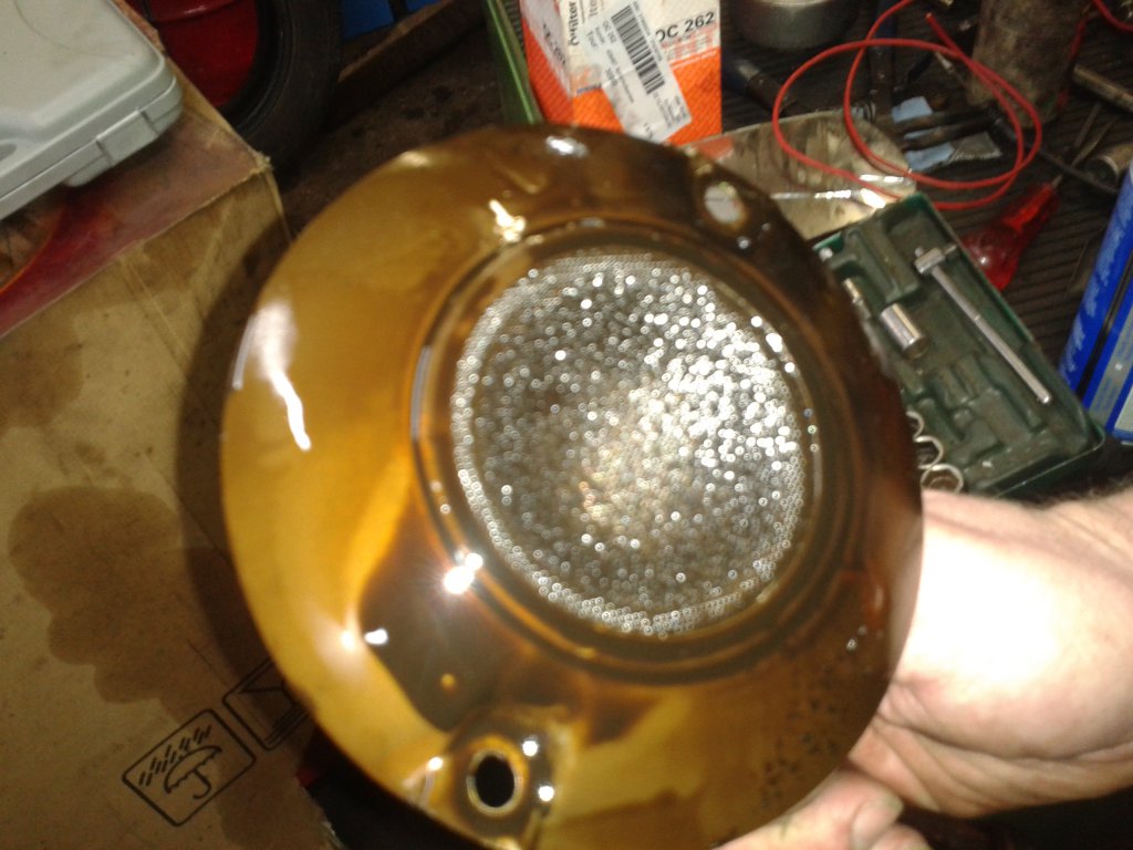

Bei meinem 9-5 war es dasselbe. Erst ging die MIL an. Aber nur bei Betriebstemperatur. Der Wagen fuhr
sich gut und ohne auffälligkeiten. Dann ein Ölwechsel, Wanne runter und das Ölsieb gleich mit gereinigt.
Es war dann das verstopfte Ölsieb http://www.saab-cars.de/attachments/9-5-i/95529-klingelton-warnton-ollampe-bei-kurvenfahrten-2012-01-04-13.51.22.jpg (Was glänzt war verstopft, die grauen Punkte auf dem Bild.)
Nachdem alles wieder zusammengebaut war, ab auf die Bahn und schon fing er an zu qualmen. :mad:
Also der Lader auch noch futsch! Also dazu noch ein neuer Lader rein und die Kiste fährt wieder
wie ne eins. Vor dem Ölwechsel hat ein Ventilstössel gerattert wie die sau, also neue Stössel
auch noch rein. Jetzt klackert der Motor je nach Lage, aber ich hab dann herausgefunden, dass
ein Motorlager ausgeleiert ist. Es muss nicht immer die Steuerkette sein, kann aber.

Wie gesagt; der Ölpeilstab müsste eigentlich Ölpeinlichstab heißen.
Ich glaub, es gibt inzwischen sogar Peilstäbe mit weißem Ende.

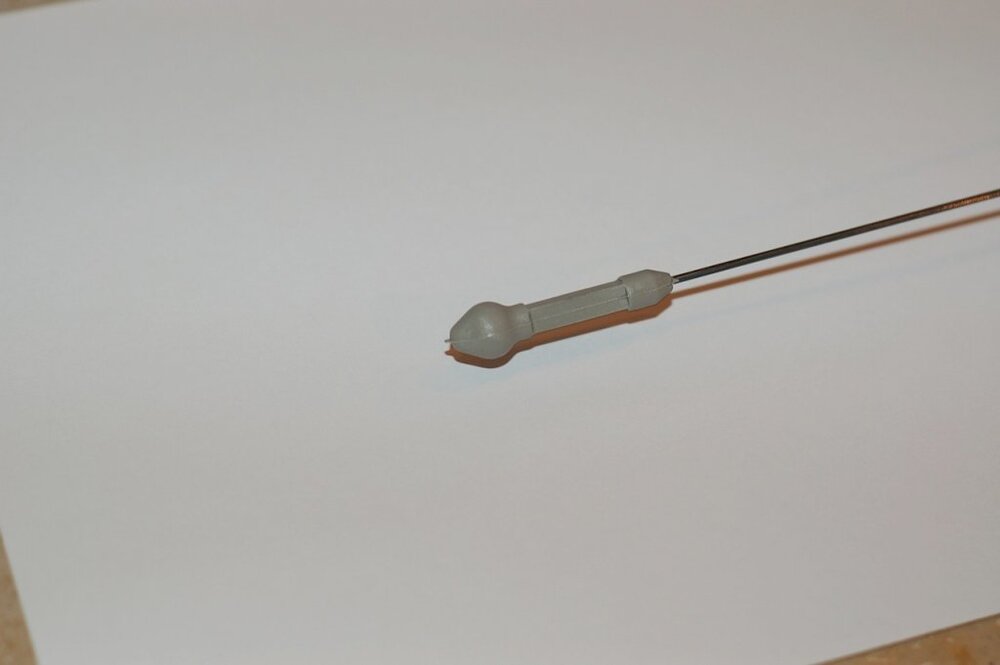

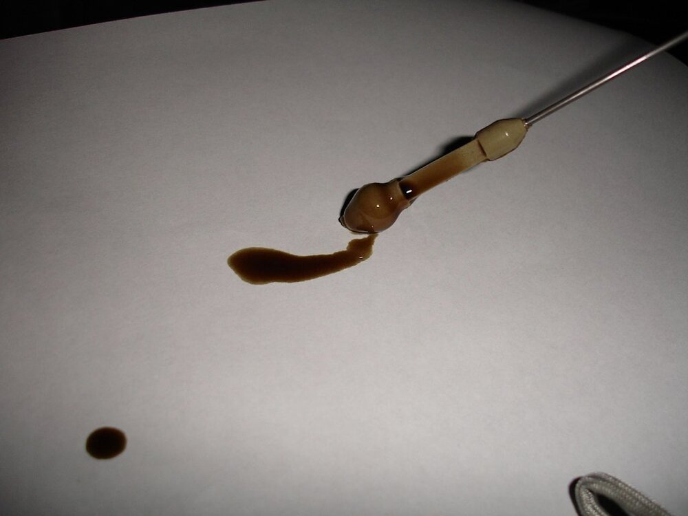

Ölmessstab: habe die Ablesefläche mal abgewischt und dann angerauht (Feile / Schleifpapier fein).
Damit geht das Ablesen schon mal besser als zuvor.
Grau müsste diese Stelle sein, das wärs!
