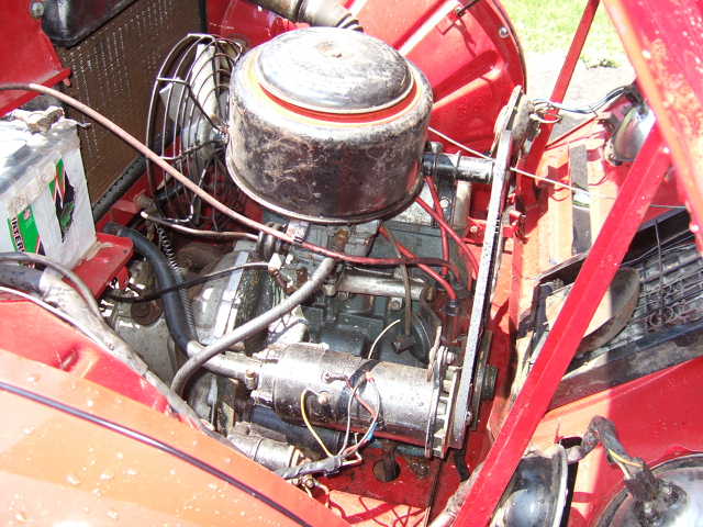

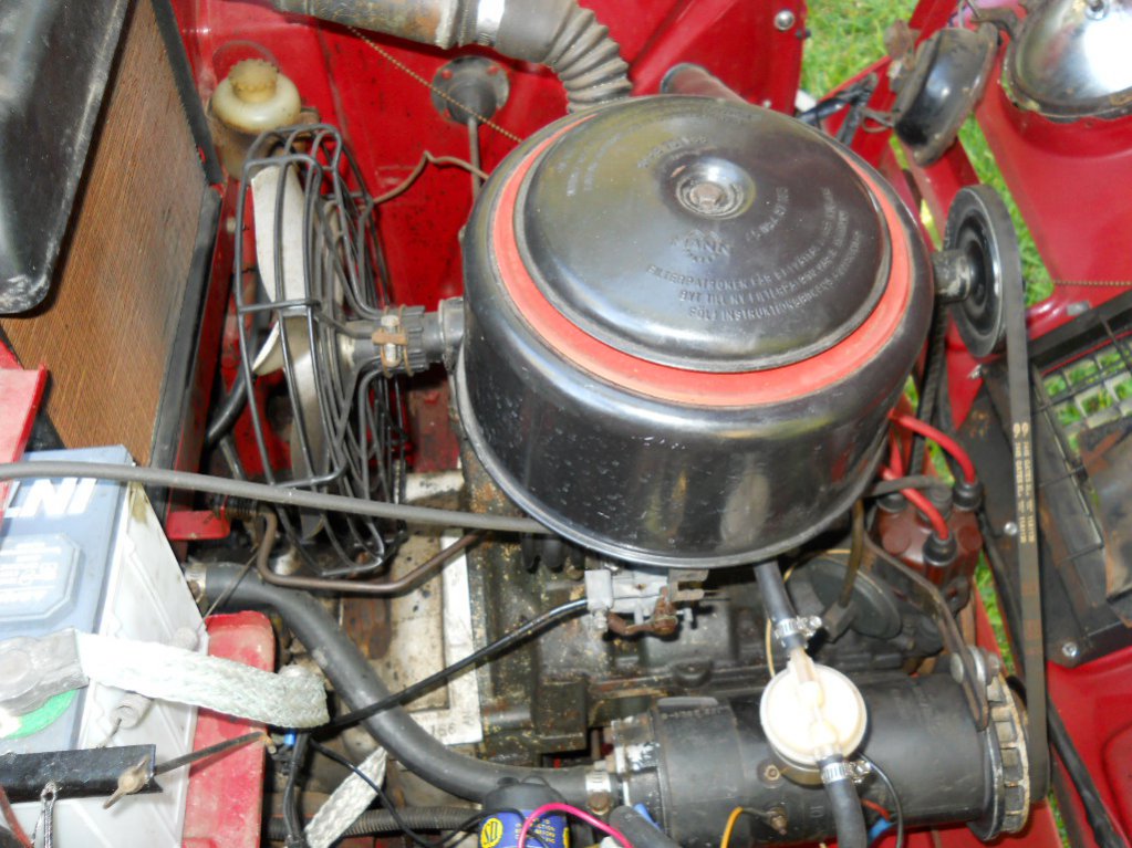

Der Wagen hat keinen Rost und noch den Originalmotor. Als ich den Wagen übernahm, habe ich dann ein wenig geschluckt: Im Kopf hatte ich Carlsson und Kollegen mit ihren Rennsaabs, aber mein Schmuckstück lief nur 70 km/h. Selbst bei 70 km/h wurde der Kleine sofort viel zu heiss, wenn es nur eine leichte Steigung gab. Von hinten liefen dann ständig hupende LKW und Kleinwagenfahrer auf.
Dabei wollte ich doch eigentlich mit meinem Saab historische Rennen (nun ja: zumindest schneller als 70) fahren! Dazu hatte ich von Skandix einen Rennauspuff angeschraubt und vorne Zusatzlampen installiert. Auch die aufgeklebte 283 half nichts: der Saab war deutlich zu langsam und kam äußerst schnell ins Schwitzen. Ansonsten war alles gut. Nur: 70 als V-max - das geht bei mir nicht wirklich gut.
[ATTACH]64114.vB[/ATTACH]
Ich habe dann mein bestes probiert, allein: es sieht nur schnell aus, ist es aber nicht :frown:
[ATTACH]64115.vB[/ATTACH]

Kurze Antwort: Lass den Wartburg einfach Wartburg sein und liegen wo er liegt (oder verkaufe den Block wieder). Für den SAAB-2Takter einen Kundigen zu finden, dürfte nicht all zu einfach sein, aber evtl. hilft Dir dazu ja schon die Forensuche oder Du schickst mal eine Frage-PN an den einen oder anderen 2Takt-Fahrer aus der Liste.
70 km/h ist natürlich vollkommen inakzeptabel. Da stimmt was nicht. Mein 93B von 1958 mit seinen 34 PS läuft über 100 km/h, auch wenn ich mich normalerweise mit ca. 90 km/h begnüge. Der Einbau eines DKW-F89 oder IFA-F... oder Wartburg-Motors ist sicher nicht sinnvoll. Die haben zwar alle den gleichen Urahn, haben sich aber getrennt entwickelt und dürften nicht ohne weiteres passen. Das Getriebe wird man ebenfalls wechseln müssen, und dann geht der Ärger erst richtig los. Es wäre schade um den schönen Saab.
Die Tatsache, dass der Motor schon bei kleinen Anstrengungen zu heiß wird, deutet ebenfalls darauf hin, das mit dem Motor etwas nicht stimmt. Ich habe gesehen, dass Du den Propeller mit sechs Flügeln drin hast, also ist der Saab für heißes Klima ausgerüstet, für Texas sicher sinnvoll. Ich habe meinen 93er ebenfalls mit dem Propeller mit sechs Flügeln ausgerüstet und habe seitdem keinerlei thermische Probleme mehr im Sommer auf der Autobahn bei stop-and-go und ähnlichen für einen Oldtimer unangenehmen Situationen.
Ich habe übrigensnoch einen von einem Spezialisten in Dänemark generalüberholten und seitdem nicht gefahrenen 96er Zweitakter in der Garage stehen. Baujahr nicht bekannt, keine Motornummer, roter Block, aber sicher aus dem 96er (Zylinderkopf mit 12 Schrauben). Man vermutet, dass es ursprünglich ein Ausstellungsmotor war.
Bevor Du ans "tuning" denkst, würde ich die Kiste erstmal im Normalzustand zum ordentlichen Laufen bringen. Dann kann man sehen, wo man mit einer Leistungssteigerung ansetzen kann und sollte.
