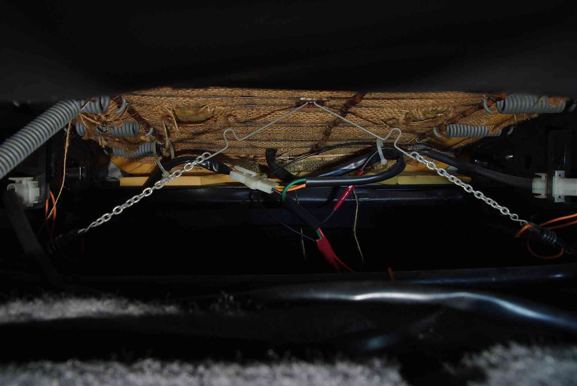

Wie die Belegungserkennung aussieht weißt Du?
Tauch mal unter den Beifahrersitz, am Ende der Kettchen sind die einfach aufgebauten Schalter (blöd zu photograpieren).
Beifahrersitz hat zwei, für Sitzheizung und Gurt, Fahrersitz hat nur Sitzheizung.
Vielleicht ist eine der Kettchen nur ausgehängt oder zu lang eingestellt.
