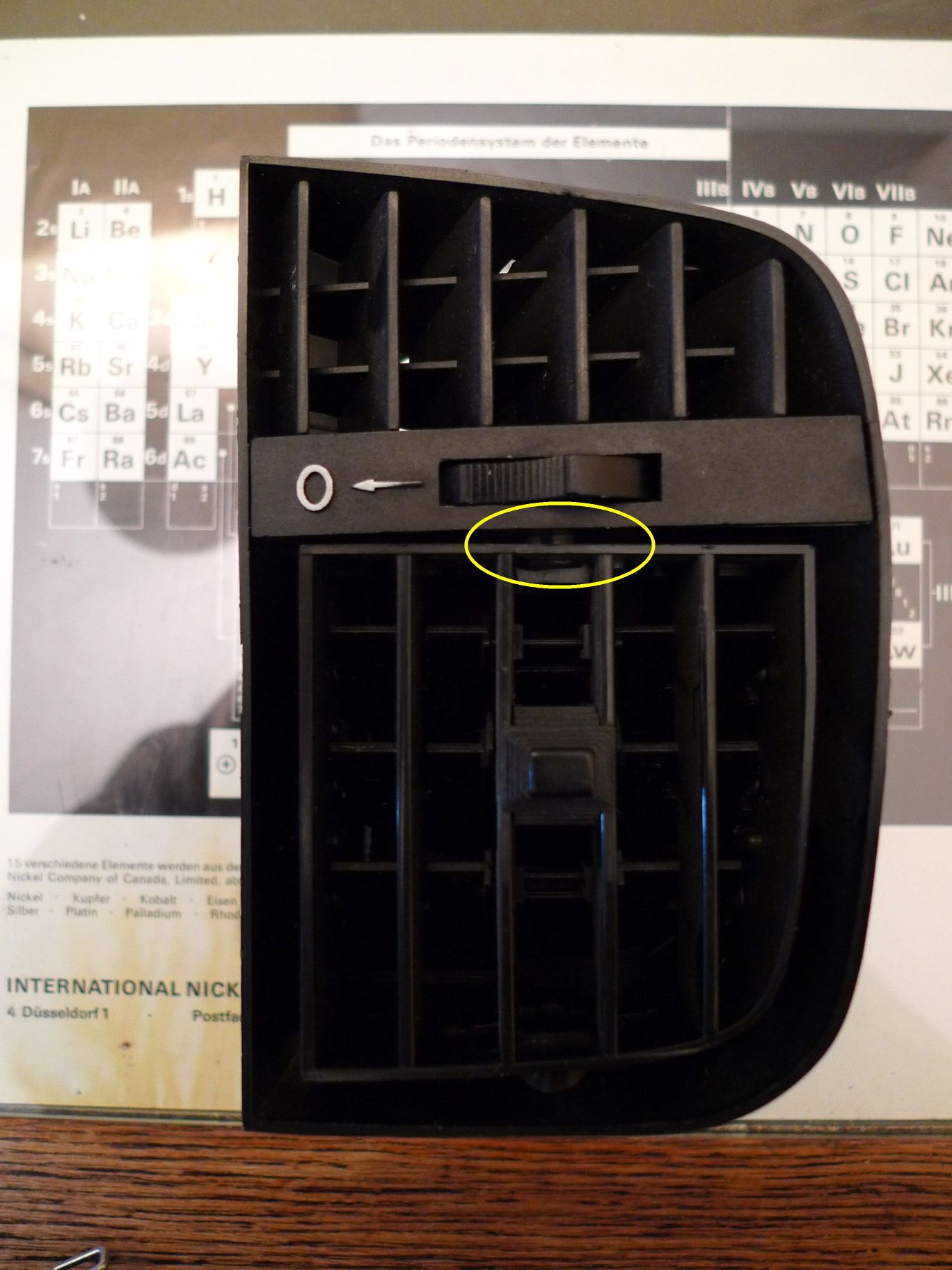

Waren original da welche drin?
Ich hab so ein billig O-Ring-Sortiment geplündert. Irgendwelche passen bestimmt, und für diese Anwendung sollten die auch ausreichen.
Da waren ursprünglich meines Wissens keine O-Ringe drin. Aber mit der Zeit leiern die Drehlager etwas aus und die Gitter sind dann zu leicht beweglich. Ein oder zwei O-Ringe je einer oben und unten schaffen da Abhilfe.
Danke für die Info. Ich hatte das mit den O-Ringen mal irgendwo gehört und bin daher davon ausgegangen, dass das so gehört. Meine hatte ich noch die draußen aber das war bisher auch noch nicht nötig. Schau ich mir im Frühjahr mal an.
hab mal geschaut- es sieht für mich fast so aus, als ob die O- Ringe schon Serie sein könnten. Werde morgen mal messen und die Angaben hier einstellen.
Da solche O-Ringe oft zu ersetzende Kleinteile sind, sollten sie sich, sofern sie werksseitig verbaut waren, sicher in jedem Falle im EPC finden lassen (geschaut für MY '92).
Da dies jedoch nicht der Fall ist, sehe ich dies zumindest als sehr starkes Indiz dafür an, dass dort werksseitig nichts derartiges verbaut war.
Ungeachtet dessen, finde ich die Lösung toll. Ich selbst habe mir an der Stelle bei meinen Karren bisher immer mit einem kleinen zugeschnittenen Stückchen Klebeband beholfen.
Hab eben nachgeschaut, O-Ring 5x1,5 oder 6x1,5, kann auch ein wenig dünner sein. Ein Ring unten oder oben und gut ist. ich habe primitive Discounter-O-Ringe genommen, die sind dafür gut genug. Ich bin auch der Meinung, dass sie original nicht drin waren, für was auch. Das Problem "Ausleiern" tritt erst relativ spät auf. Alle, die mir bisher in die Finger gekommen sind, hatten keine O-Ringe.

Ich habe nochmal nachgesehen, wenn man nur einen O-Ring in das Gitter macht, das reicht, wenn es noch nicht zu sehr ausgeleiert ist, dann ist es m.E. aus optischen Gründen besser, den oben reinzumachen.

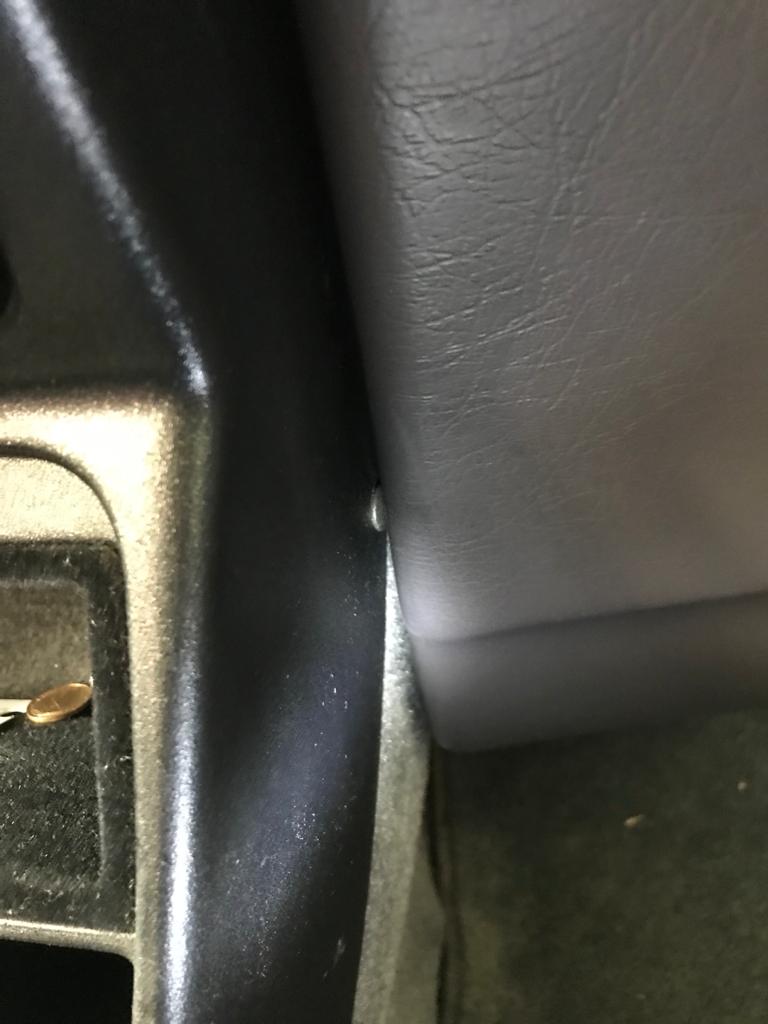

Kurze Frage. Kommt man bei Airbag Fahrzeugen wirklich nur dann an die oberen beiden Schrauben der Mittelkonsole, wenn das Kniebrett ab/raus ist?
Bei meinem ohne, ist da deutlich mehr Platz. Freue mich auf eure Tipps.
Wie kommt das Kniebrett da raus, wen die Mittelkonsole pflichtbewußt mittendrin im Weg steht?
Die oberen Schrauben dreht man rein bevor die Konsole ganz nach vorn geschoben wird.
Stimmt. War (m)ein Denkfehler.
Ihr müsst verzeihen. :redface: Der Wagen steht gerade ein paar hundert Kilometer von mir entfernt und komme daher gerade nicht dran, um mir das selbst anzusehen.
Ah, ich glaube zu ahnen was du meinst.
Du meinst, dass man die beiden oberen (gezeigten) Schrauben erst mal dran lässt, nachdem man alles andere der Konsole gelöst hat, dann die Konsole samt der Teppichverkleidung vorzieht und erst dann an die Schrauben kommt und diese nach dem vorziehen der Konsole gelöst bekommt?
ja
