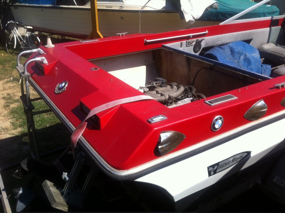

Im netz habe ich aber auch noch neuere BMW marine motoren gefunden!
Der Berühmte Bmw 3.0L Turbo Diesel als Mariene Motor.

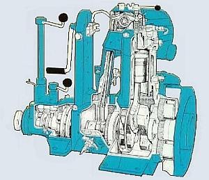

So etwas habe ich in meinem Motorsegler, einen Volvo MD3B von 1971, 1600ccm, 36 PS:
nett antik, praktisch unkaputtbar...

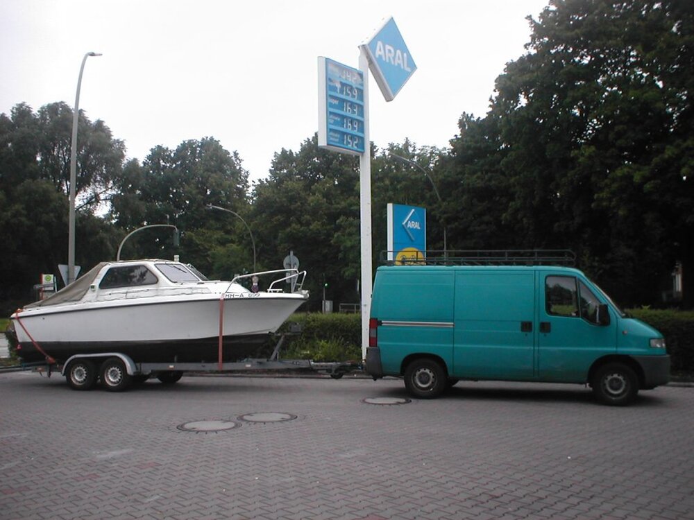

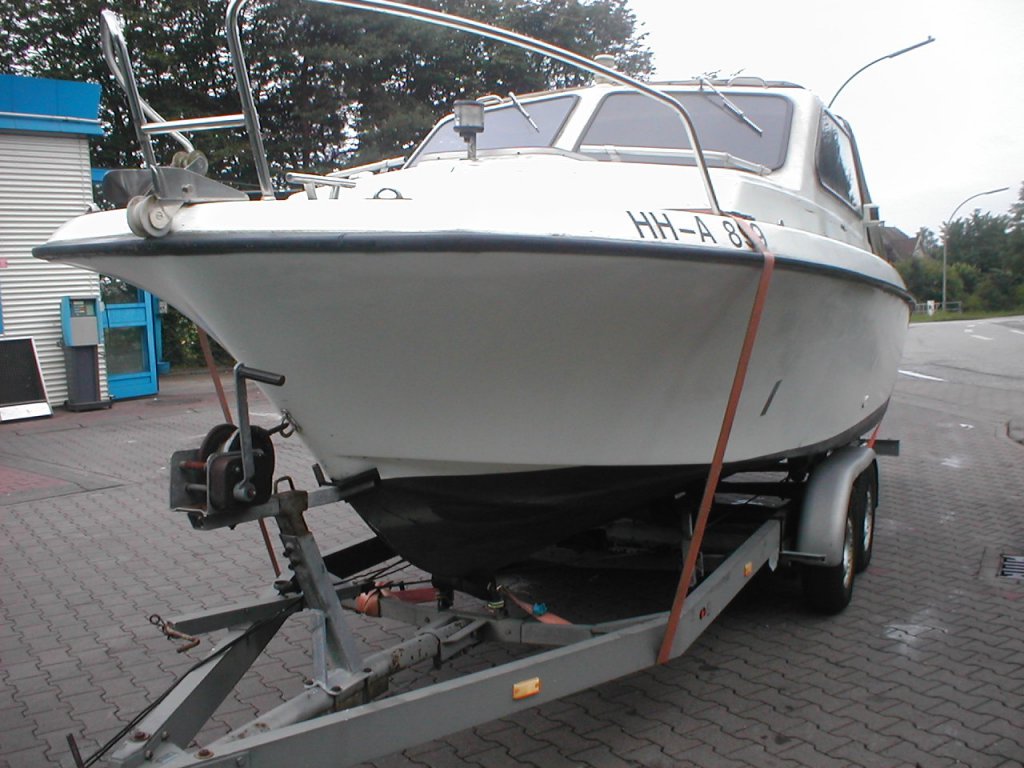

...um dieses Boot handelt es sich:
http://www.saab-cars.de/attachments/technik-allgemein/100806-saab-turbo-als-bootsmotor-brauche-ich-elektronik-und-beachten-p1010023.jpghttp://www.saab-cars.de/attachments/technik-allgemein/100807-saab-turbo-als-bootsmotor-brauche-ich-elektronik-und-beachten-p1010030.jpg
eine Monark 585 Familiy, im www gibt es schönere Fotos von diesem Typ.
das wollen wir mit Saab und jet erreichen:
VG, Frank
