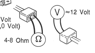

- Spannung im Sondensteckverbinder gemessen: 12,5V
Aber doch bitte an der Heizung, und nicht am Sondenausgang. Oder wie jetzt? An der Sonde kann (oder besser gesagt darf) der Wert nur irgendwo zw. 0 und 1V liegen. Alles andere ist Mist.
Am TuCab hatt eich da auch mal 3V auf dem Multimeter. Gibt hier irgendwo einen Fred dazu. Am Ende war es eine Massesauerei an einer der beiden Schrauben vorn am Kopf, wodurch wohl Müll auf dem Schirm vom Lambdakabel einstreute.
http://www.saab-cars.de/attachment.php?attachmentid=100879&d=1345189751
Das sollte die Sondenheizung sein

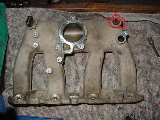

Die Stutzen vom Leerlaufsteller im DroKla-Gehäuse verlieren gern mal
ihren halt. Kann man dann mit Epoxy wieder einkleben.
