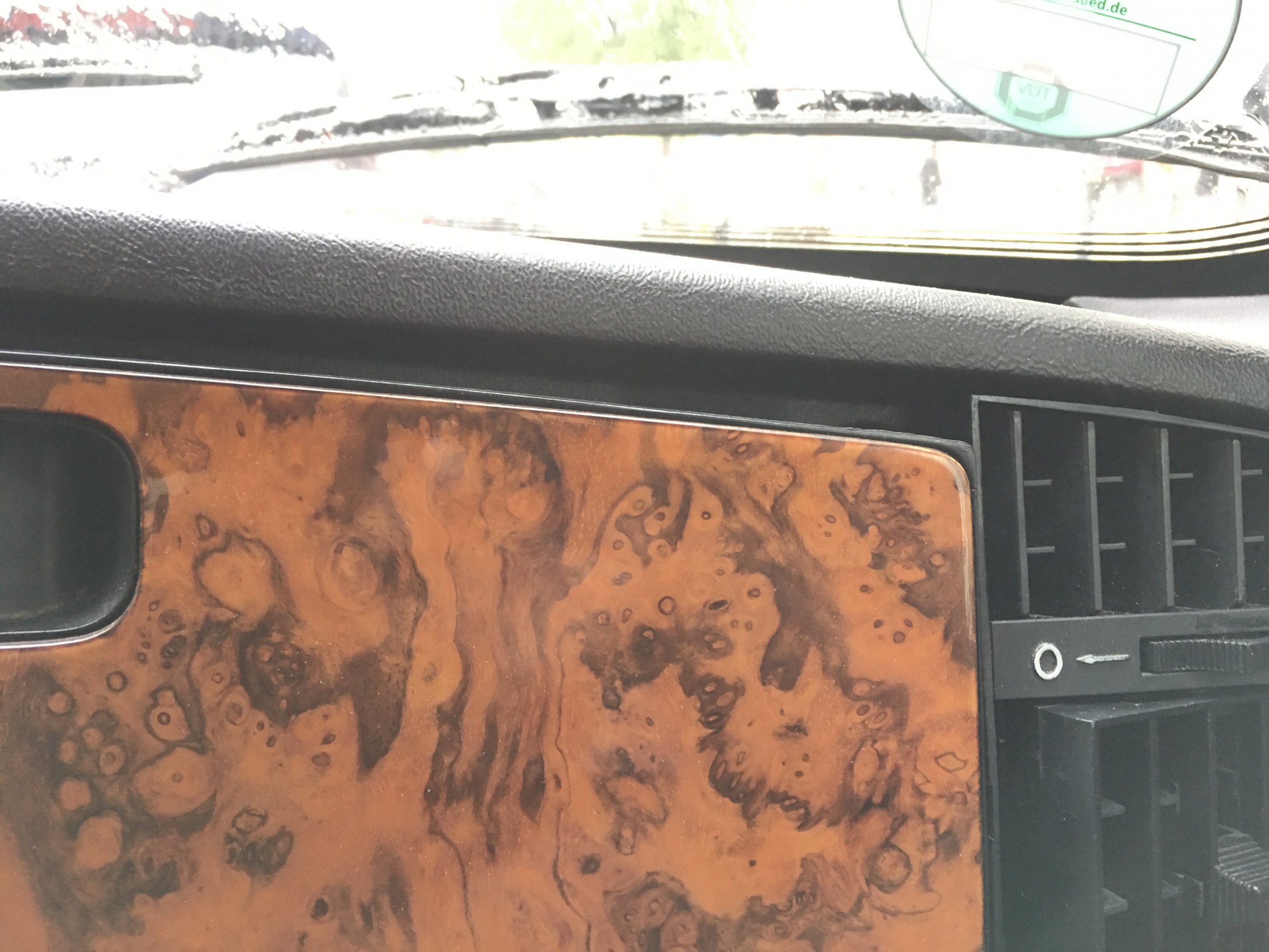

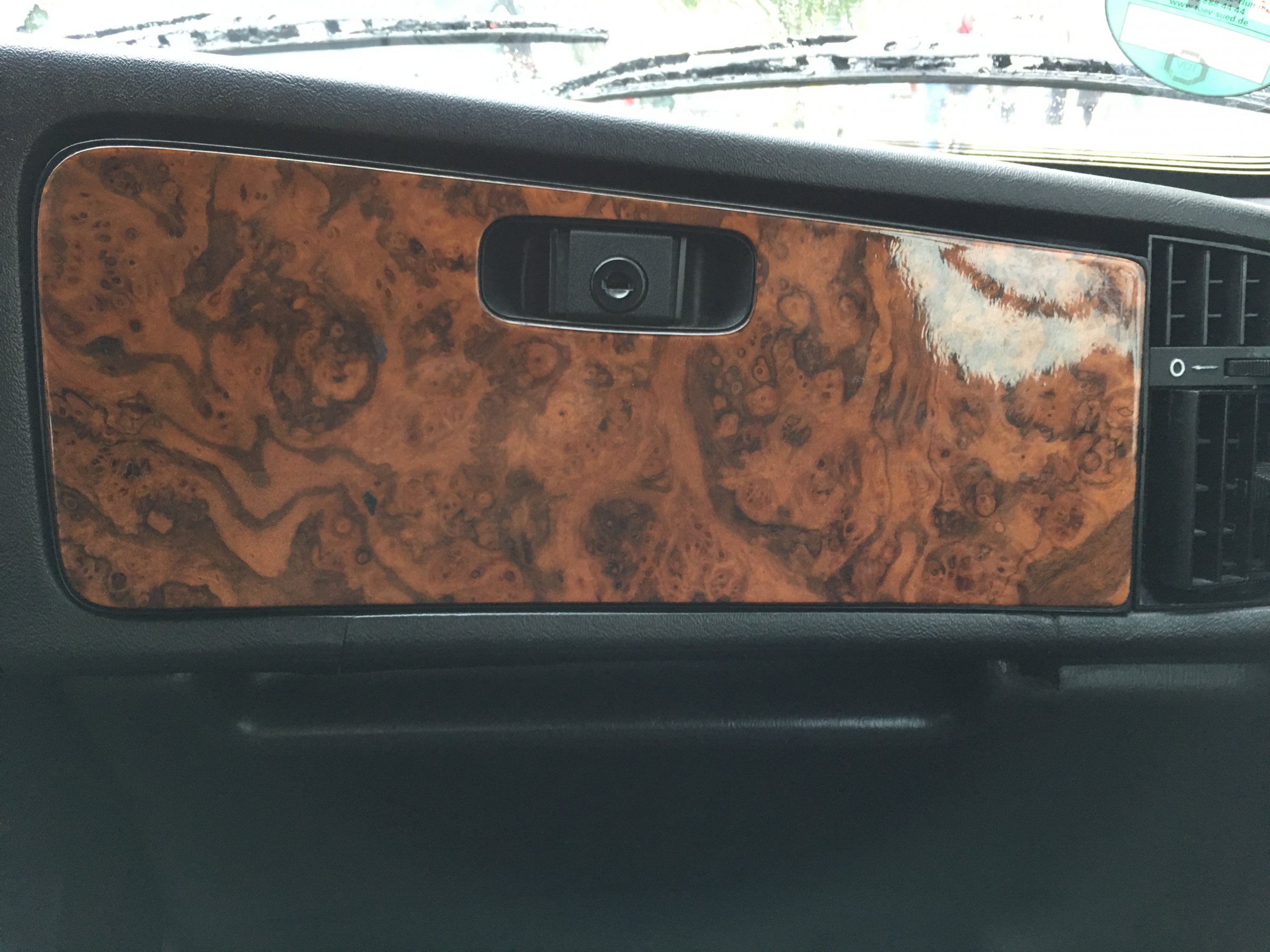

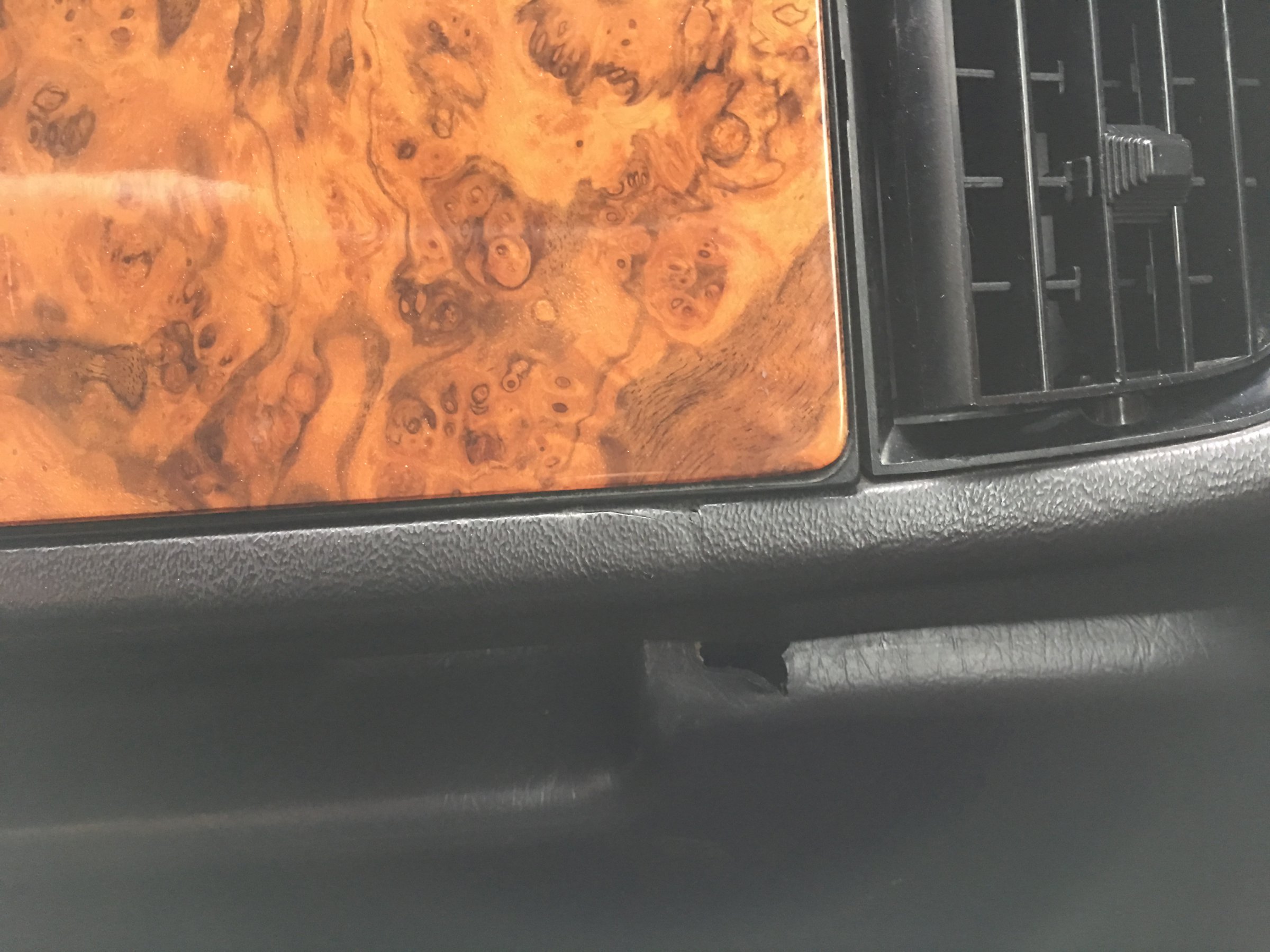

Ich hab ein CV MY92 und vermutlich den falschen Deckel verbaut. Das Holzgedöns gefällt mir eh nicht. IMG_0730.thumb.JPG.e76fda4362044948fceb72544ab20a5e.JPGIMG_0731.thumb.JPG.ecac8a92de684b5f1681ed1698e5d1a5.JPGIMG_0732.thumb.JPG.b4414108f43af20e7cc981b37b67fe5f.JPGIMG_0733.thumb.JPG.98dcaf8599af85cebbbcb709429a647b.JPG
Habe bei meinem Baujahr 93er Cabrio das Problem, dass der Handschuhfachdeckel beim Öffnen an der unteren Kante "kratzt" und diese beschädigt. Hat jemand eine Idee, wie man das beheben kann? Dank für die Antworten!

Die 4 Schrauben lösen und neu ausrichten.
Ich glaube die Deckel sind über die Scharniere bzw. Verschraubung des Deckels verstellbar......

Leider sind sie nicht verstellbar.

Doch. Die haben ein kleines Langloch, das vom Schraubenkopf abgedeckt wird. Alle vier Schrauben etwas lösen, den Deckel in deine Richtung ziehen und dann auf jeder Seite erst mal eine Schraube anziehen und danach die letzten beiden.
Ist nicht viel, vielleicht 1-2 mm, aber besser als nichts.
Das Kratzen bekommt man damit weg, aber eine mittige Position leider nicht. Ich hab mich damit auch schon abgekämpft. Es auch versucht, als das Kniebrett mal raus war. An der Scharnieraufhängung ist auch kaum Spielraum. Das ganze geht wohl in Richtung, it's not a bug it's a feature.

Dann gibt es unterschiedliche Versionen.
Mein Deckel hat definitiv KEINE Langlöcher.

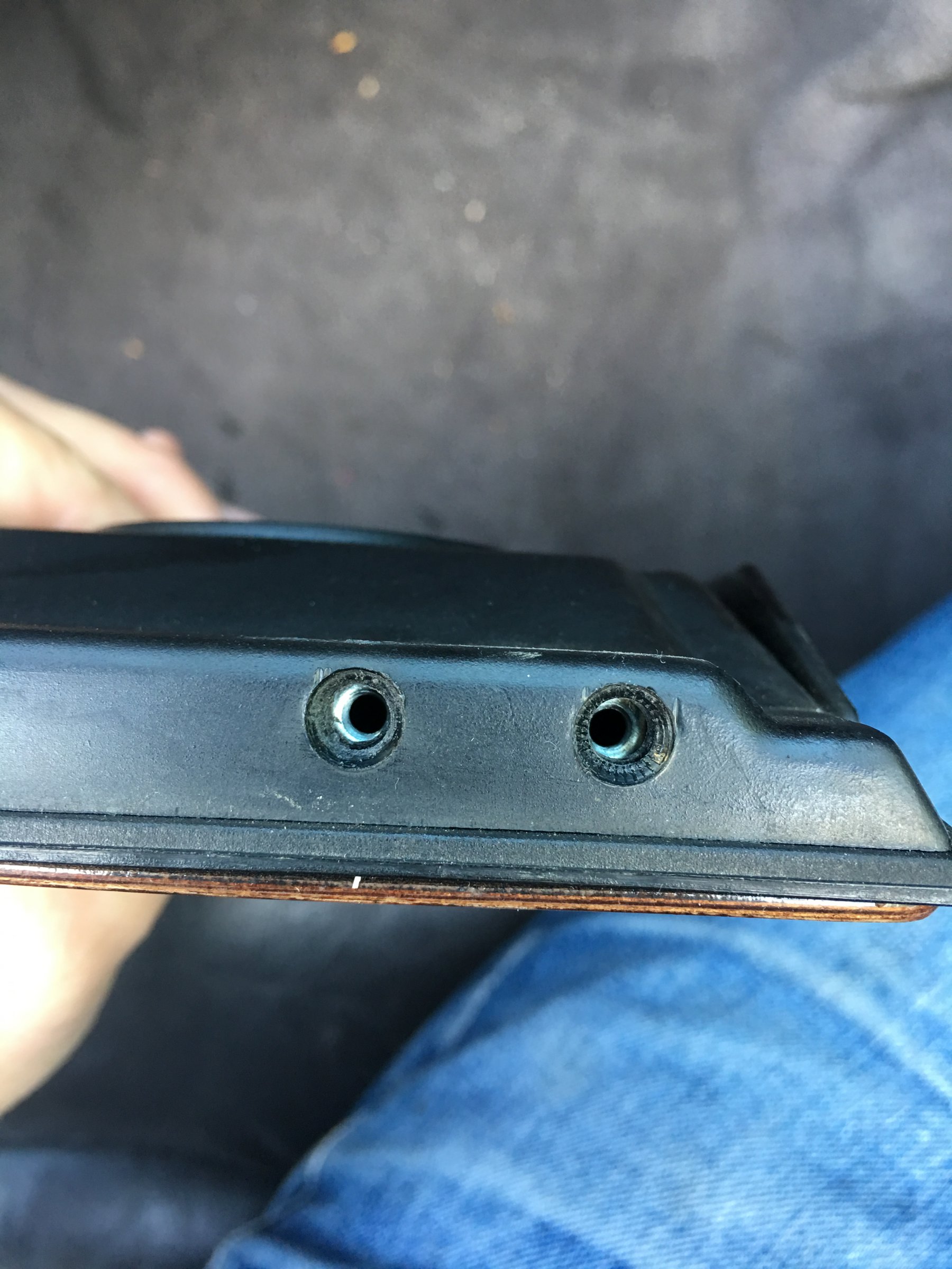

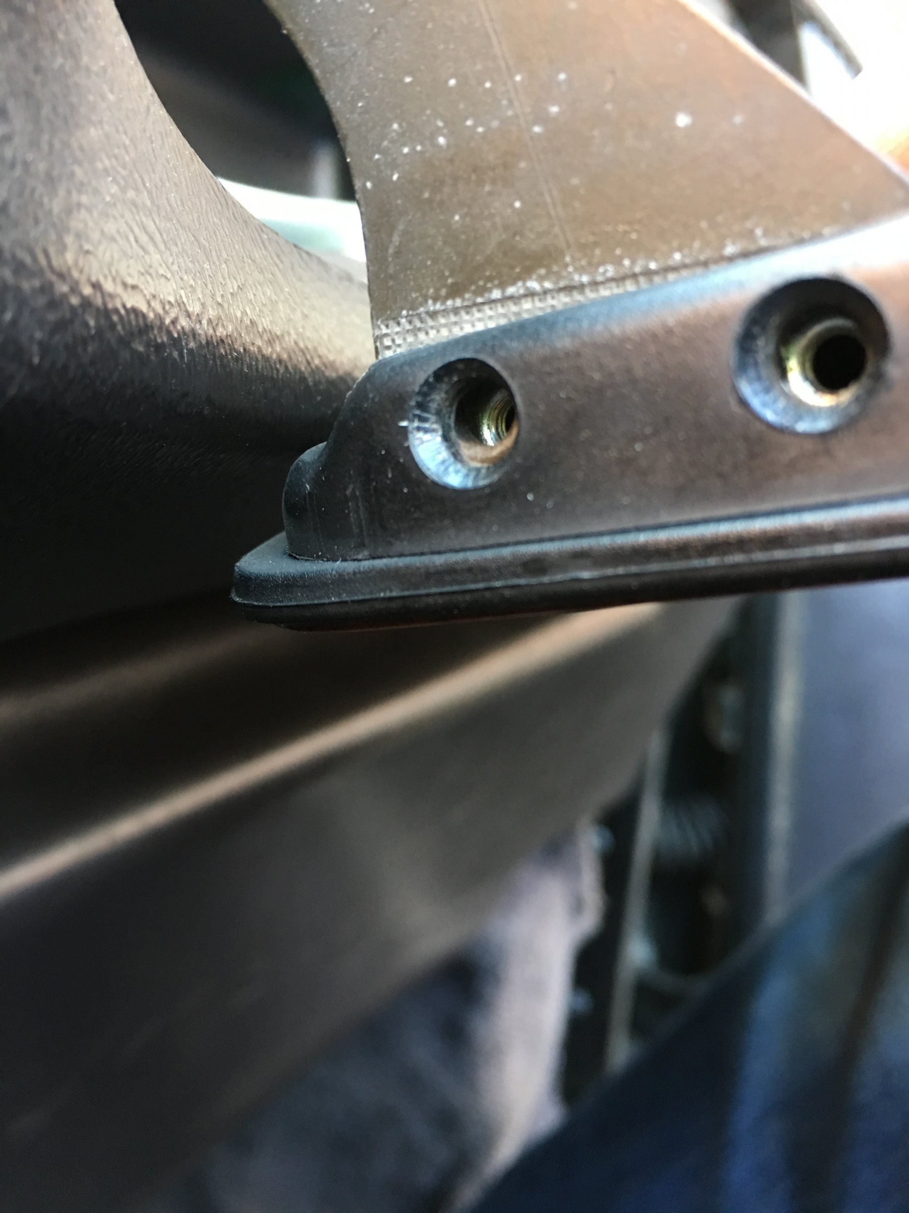

Hab's zum Beweis nochmal aufgeschraubt. IMG_0738.thumb.JPG.a18888bba7841e85e3f55dc078bb8f21.JPG

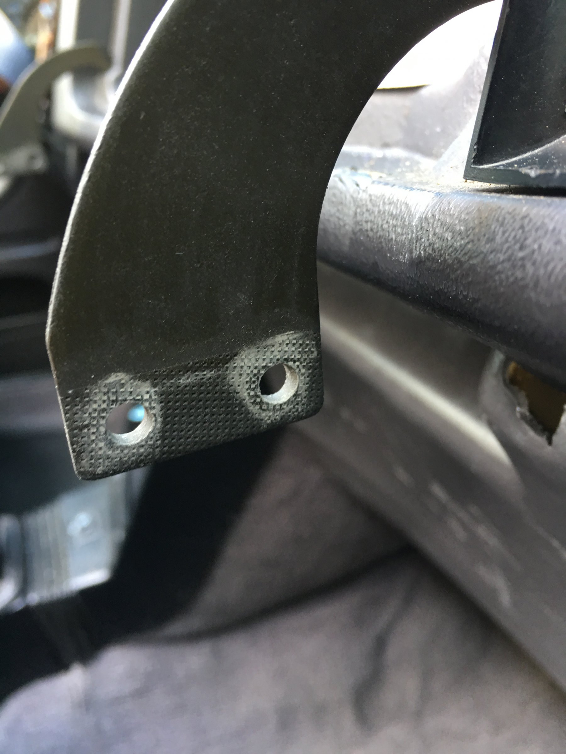

Dann nimm den Deckel mal ab und schaue dir die Haltewinkel an.
Ich schraubs jetzt nicht noch mal ab, um es dir zu beweisen. Glaubs mir einfach.
Wo sind da Langlöcher??

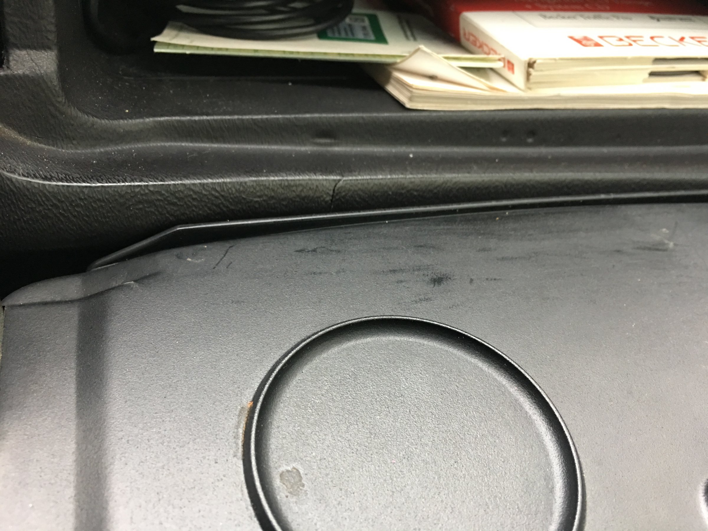

IMG_0740.thumb.JPG.1dc01b2583f57236d8379c983b9d0101.JPG IMG_0741.thumb.JPG.9249821e861cba735d42cf367b68dbdd.JPG
