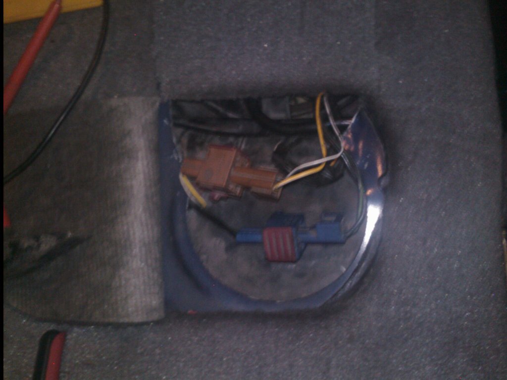

An dieser Stelle sollte man bereits ein Multimeter zur Stelle haben, um ein Fehler im Relais oder dem Kurbelwellensensor (früher Hallgeber, OT-Geber) auszuschließen.
http://www.saab-cars.de/attachments/900-ii-9-3-i/102828-ausbau-benzinpumpe-900-ii-2-0i-1.jpg

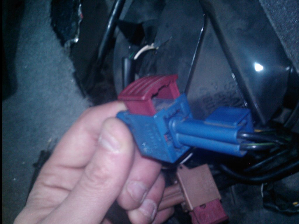

Hier finden sich zwei Stecker. Ein roter und ein blauer. Der blaue Stecker ist die Pumpe, der rote ist der Tankgeber.
Schlüssel auf ON und der rote Stecker wird mit Strom versorgt.

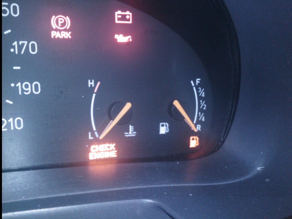

Stecker ab und der Tank zeigt 0:
http://www.saab-cars.de/attachments/900-ii-9-3-i/102830-ausbau-benzinpumpe-900-ii-2-0i-3.1.jpg http://www.saab-cars.de/attachments/900-ii-9-3-i/102831-ausbau-benzinpumpe-900-ii-2-0i-3.2.jpg

Kümmern wir uns also um den blauen Stecker.
Zuerst Stecker ab, dazu einfach das Dach hochziehen und der Stecker geht fast von alleine raus.

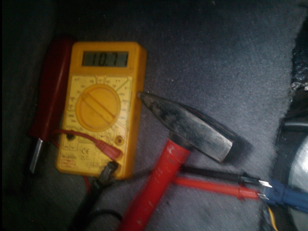

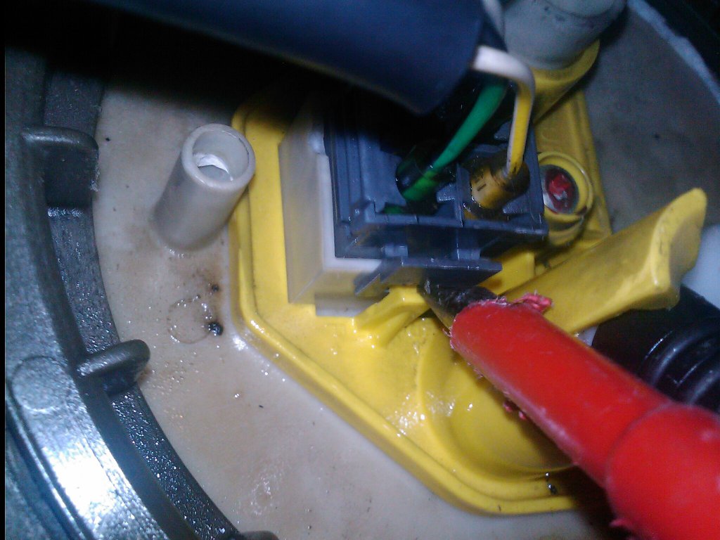

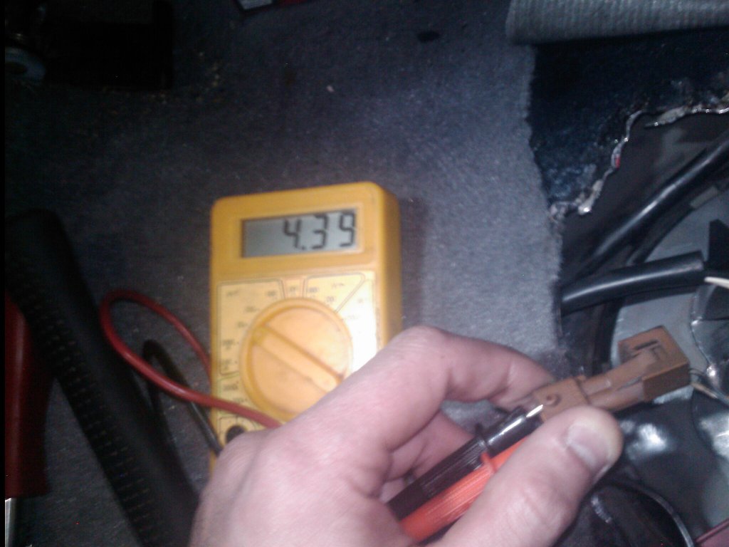

Dann Multimeter anschließen und Motor starten. GANG RAUS! (man sitzt dabei nämlich hinten) Eventuell die Wegfahrsperre nochmal neu öffnen (fahrertür zu, per Fernbedienung zu und auf)
http://www.saab-cars.de/attachments/900-ii-9-3-i/102833-ausbau-benzinpumpe-900-ii-2-0i-4.1.jpg http://www.saab-cars.de/attachments/900-ii-9-3-i/102832-ausbau-benzinpumpe-900-ii-2-0i-4.jpg
Kommt hier wirklich Strom an?
NEIN -> Relais / Sensor / Kabel prüfen.
JA -> Pumpe reagiert nicht!

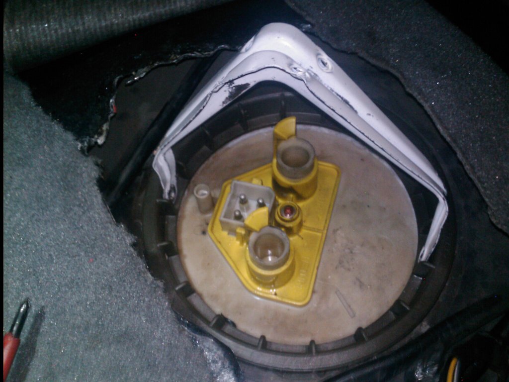

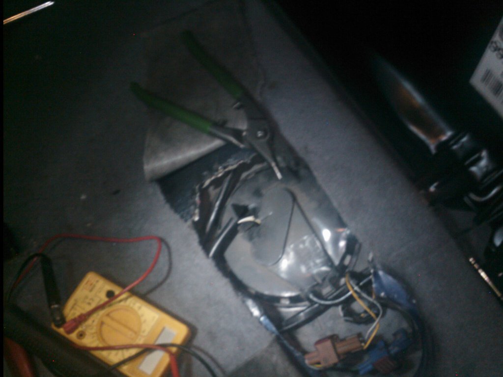

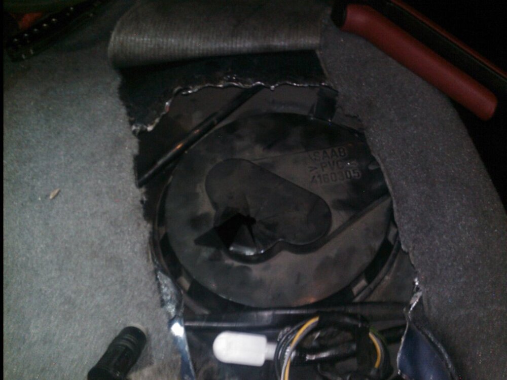

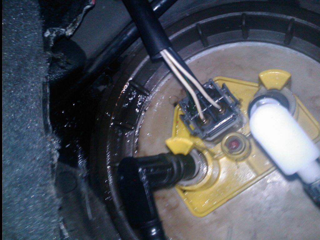

Also erstmal das Loch schneiden:
[ATTACH]66220.vB[/ATTACH]

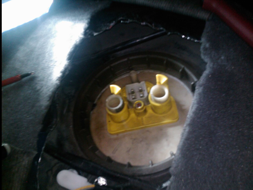

Da ist sie ja !
Nun zerlegen wir das ganze Gebilde mal !

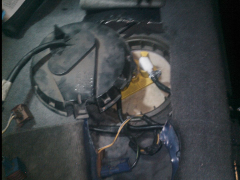

Abdeckung ab:
[ATTACH]66221.vB[/ATTACH] [ATTACH]66222.vB[/ATTACH]

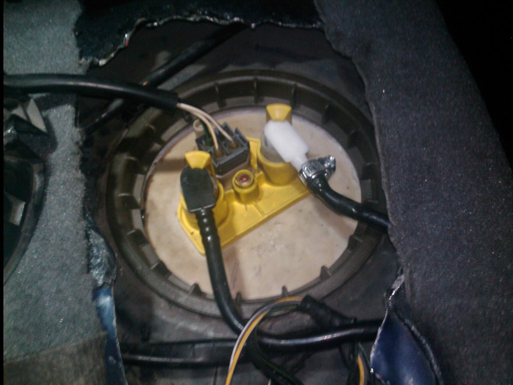

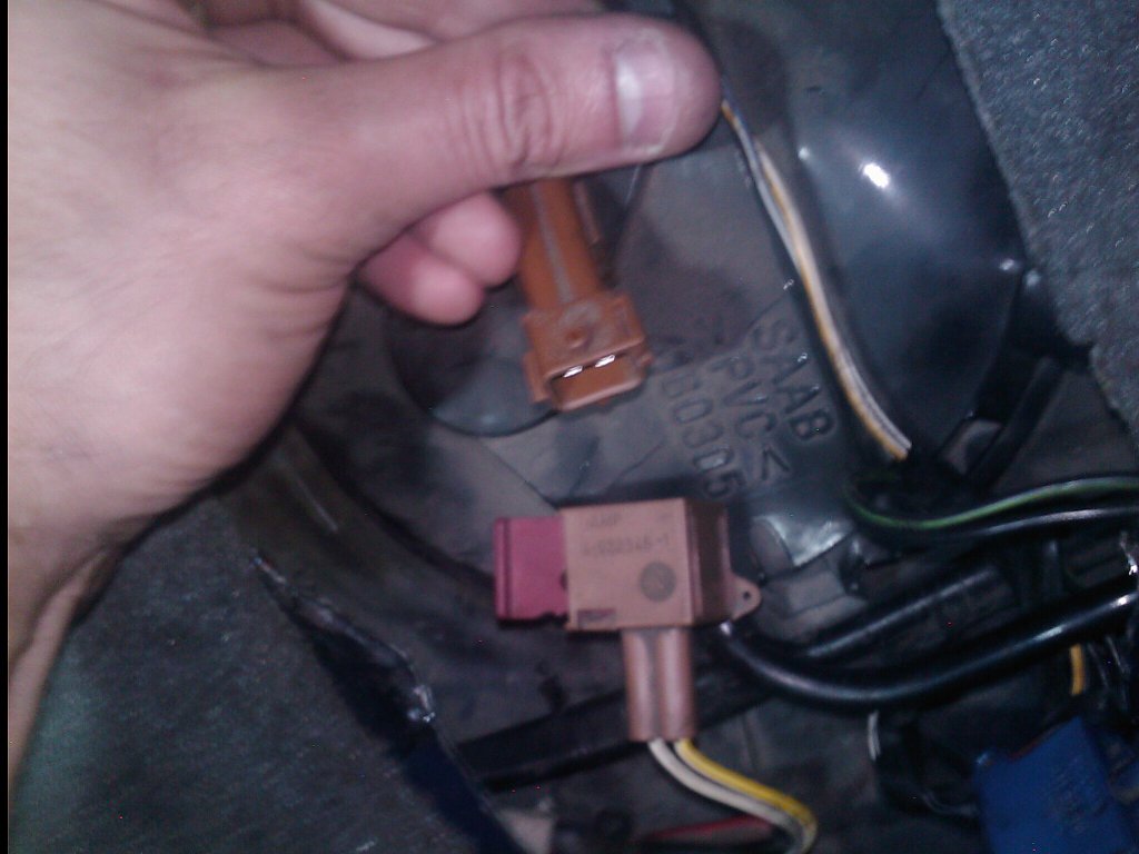

Dann Winkelstecker ! VORSICHTIG ! ab: (!!! die kosten 30€ /Stk !!!)
[ATTACH]66223.vB[/ATTACH] [ATTACH]66224.vB[/ATTACH] [ATTACH]66225.vB[/ATTACH]
und die beiden bei Seite legen.

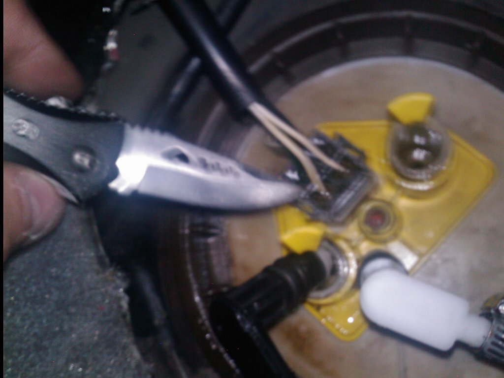

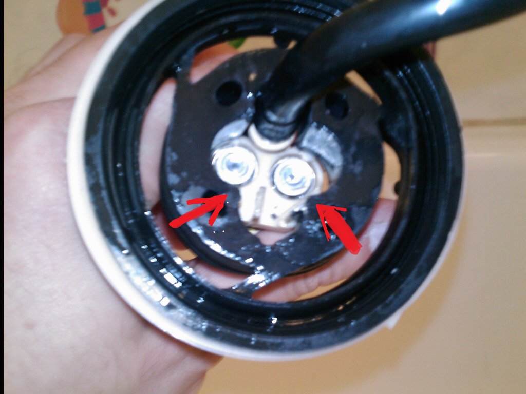

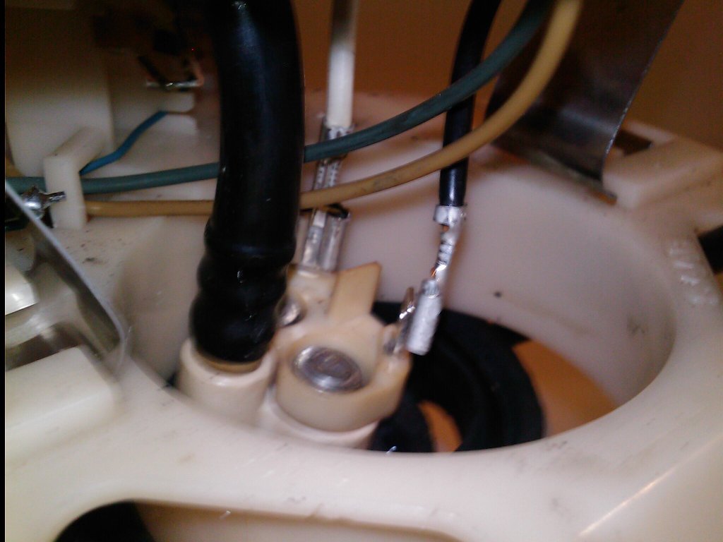

Dann folgt der Stromanschluss:

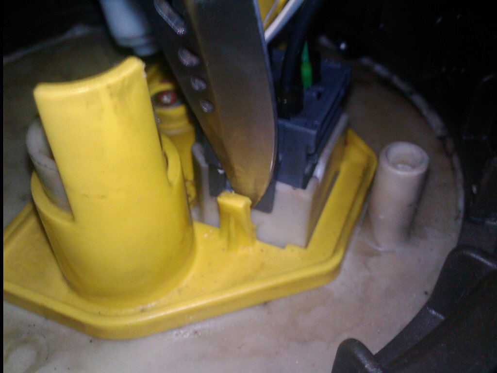

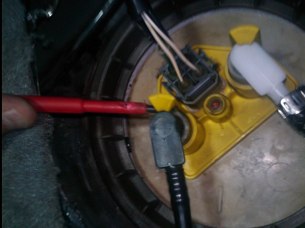

[ATTACH]66226.vB[/ATTACH] am besten Messer reinstecken: [ATTACH]66227.vB[/ATTACH]
dann Schraubenzieher/Messer auf der anderen Seite auch noch reinstecken:
[ATTACH]66228.vB[/ATTACH] und Stecker rausziehen: [ATTACH]66229.vB[/ATTACH]
Sieht dann so aus:
[ATTACH]66230.vB[/ATTACH]

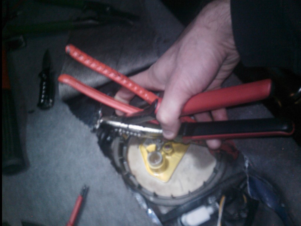

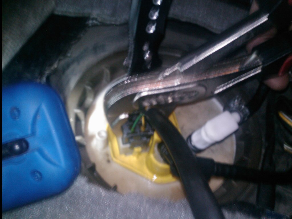

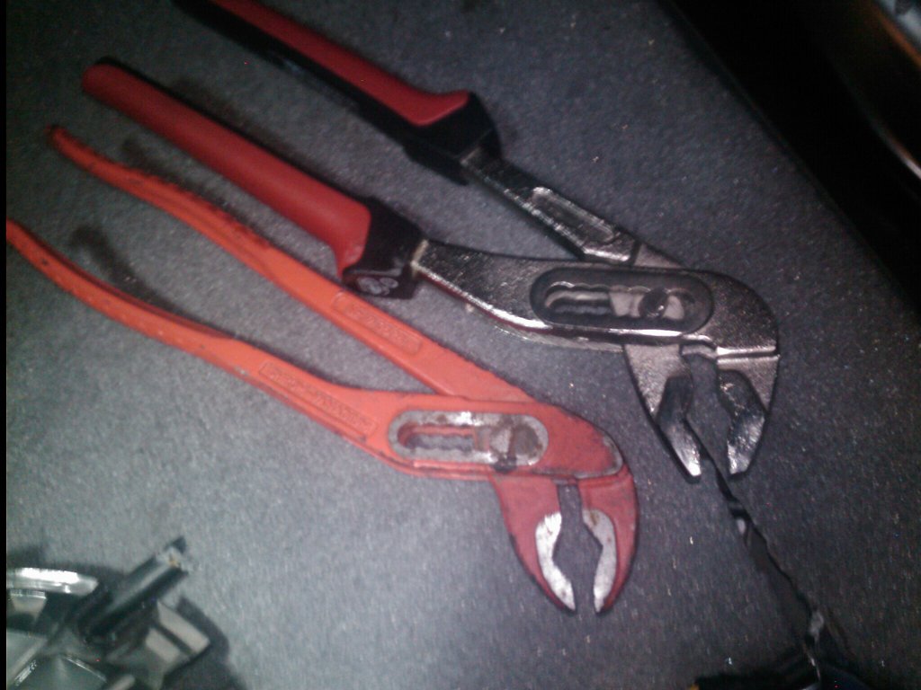

Nun kommt der lustige Teil: Man braucht ein Spezialwerkzeug!
Die Einheit ist jetzt noch gesichert mit einem geschraubten(!) Plastikrng.
Entweder man biegt sich was passendes (idealerweise Stahl) zurecht, das dann genau dort reinpasst und auch greift,
oder man hat genug Kraft, es mit zwei Wasserpumpenzangen zu machen:
[ATTACH]66231.vB[/ATTACH]
diese so einstellen, dass sie passen ohne dass man wirklich festdrücken muss und ran damit!
[ATTACH]66232.vB[/ATTACH]

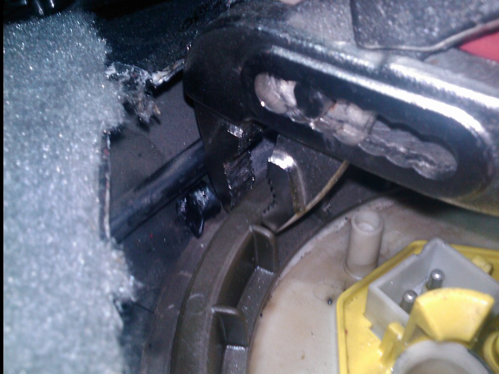

Die Zangen so ansetzen, dass sie die laschen greifen:
[ATTACH]66235.vB[/ATTACH]
und nun schöööön drehen!
Wer kann, verwandelt sich hier lieber in Hulk oder was ähnliches großes mit etwa 1t Zugkraft, wer es keinesfalls hinbekommt:
Der Ring kostet bei Saab 72€, jedoch im Internet auch billiger zu bekommen. Eventuell mal nen freien Saabschrauber fragen, habe das Teil dort für 15€ bekommen.
Großer Schlitzschraubenzieher, Hammer und ne Zange, um das abgebogene Teil festzuhalten geht auch. Allerdings ist der Ring dann Müsli!
Man kann es auch mit einem Regalwinkel versuchen...
[ATTACH]66233.vB[/ATTACH] wird aber meistens nicht klappen weil Material zu schwach.

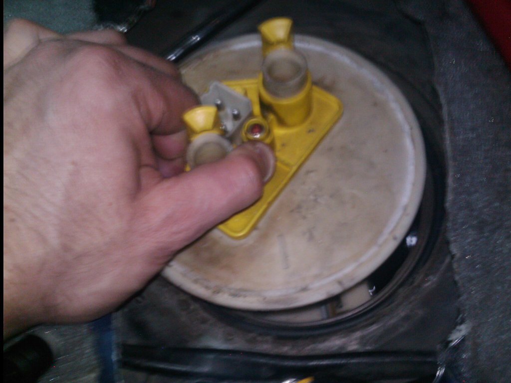

Nachdem man den Ring abgeschraubt hat, sieht man auch das Gewinde:
[ATTACH]66234.vB[/ATTACH]
Das wäre schonmal geschafft!
Jetzt einfach an den Anschlüssen ziehen und bisschen drehen und der Deckel der Einheit ist raus.
[ATTACH]66236.vB[/ATTACH]

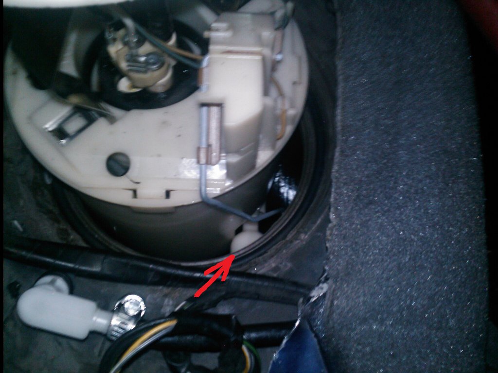

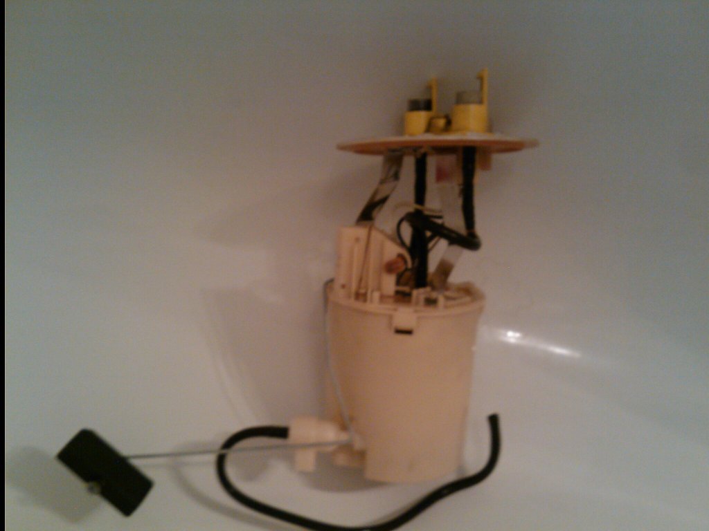

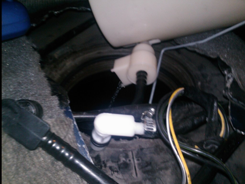

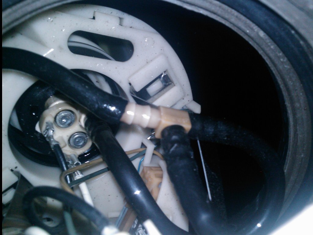

Daran hängt jetzt die Pumpe, Schläuche, Tankgeber und der restliche Kram:
[ATTACH]66237.vB[/ATTACH] [ATTACH]66238.vB[/ATTACH] Vom T-Stück führt ein Schlauch zur Pumpe und einer ist Leere. Den ins Leere am besten hier abmachen.
Der Tankgeber selbst hat einen Schwimmer an einer ziemlich langen Stange. Nicht verbiegen oder abreißen! (wer weiß, was das Teil kostet)
[ATTACH]66239.vB[/ATTACH]
Dieser Schlauch ist der Rücklauf und wird beim Rausnehmen den Durchmesser stören, also schonmal das lose Ende rausziehen.

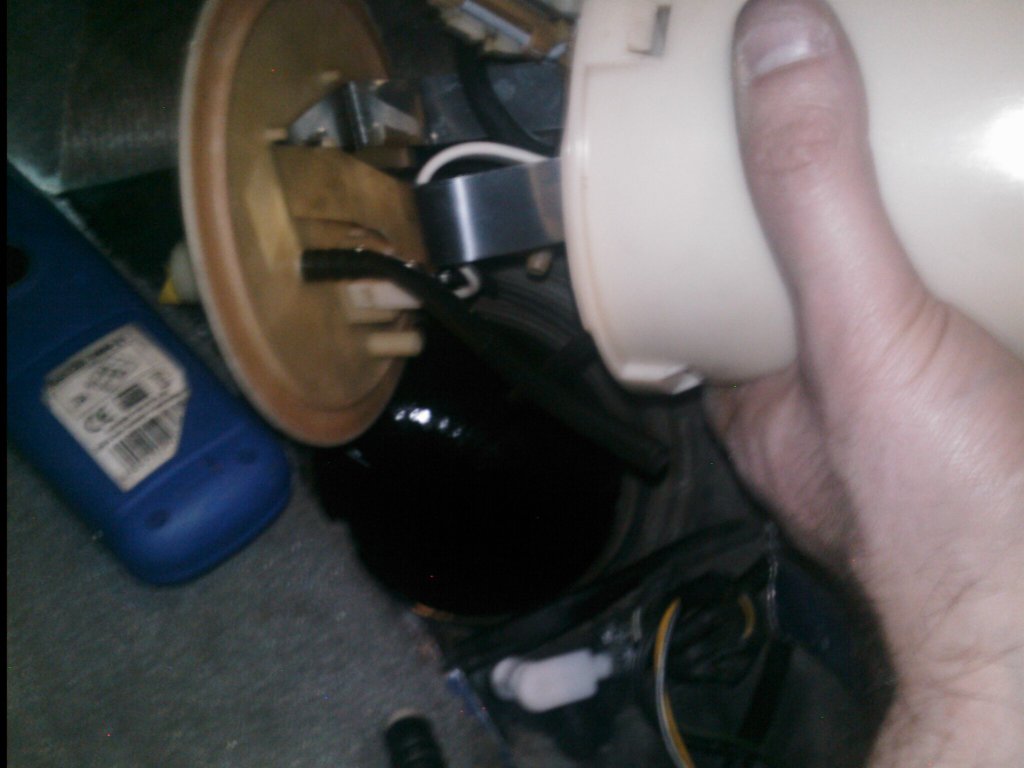

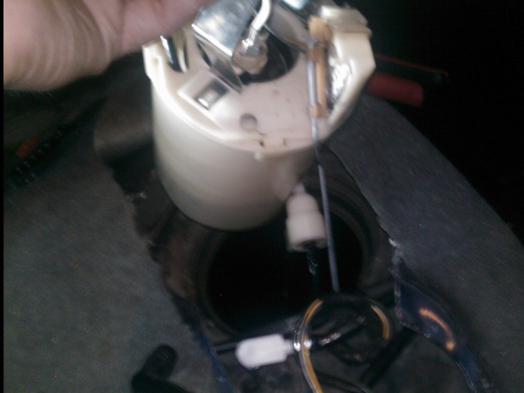

Und nun wird hin und her gedreht, bis die Einheit genau vertikal durch das Loch rauskommt.
[ATTACH]66240.vB[/ATTACH]

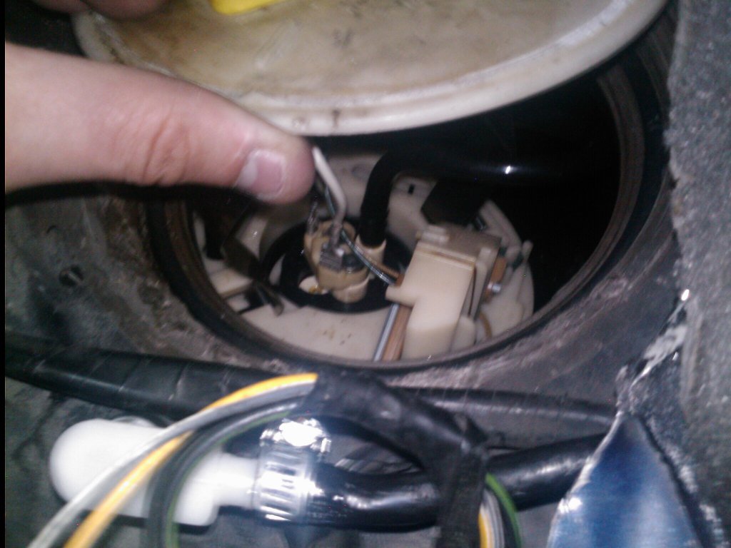

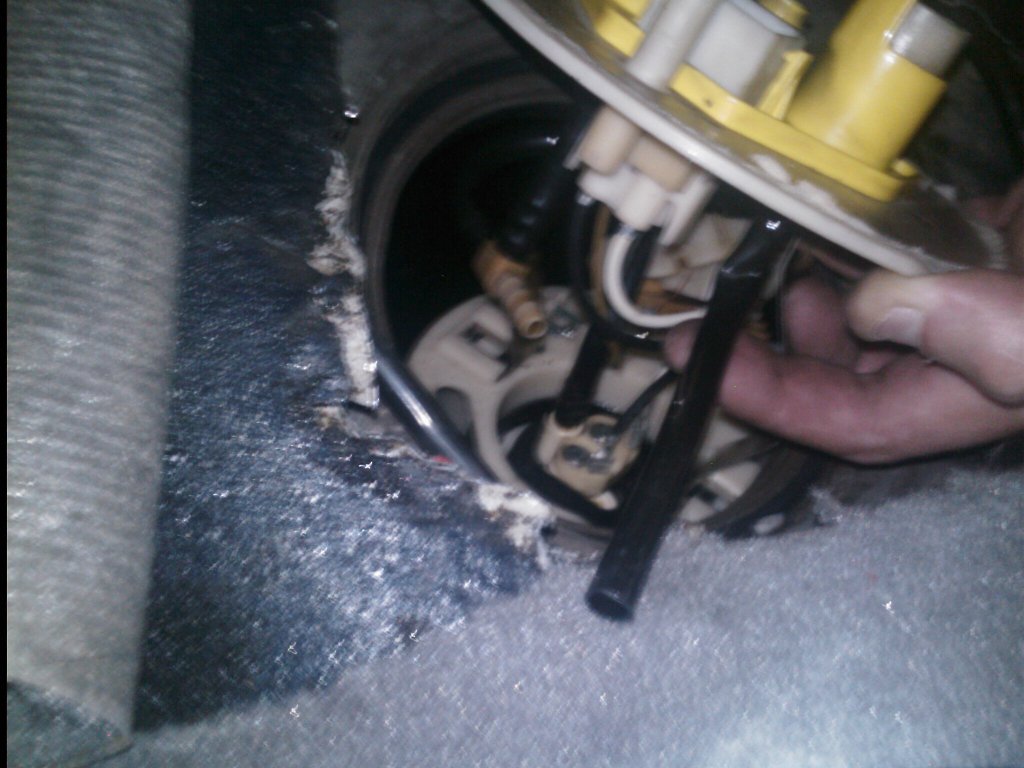

Jetzt aufpassen, da unten noch etwas dranhängt, man die Einheit dazu kippen muss und dann auch die letzte Ecke raus ist:
[ATTACH]66241.vB[/ATTACH]
Dann das ganze rausziehen und erstmal über genau diese Ecke alles in den tank abkippen:

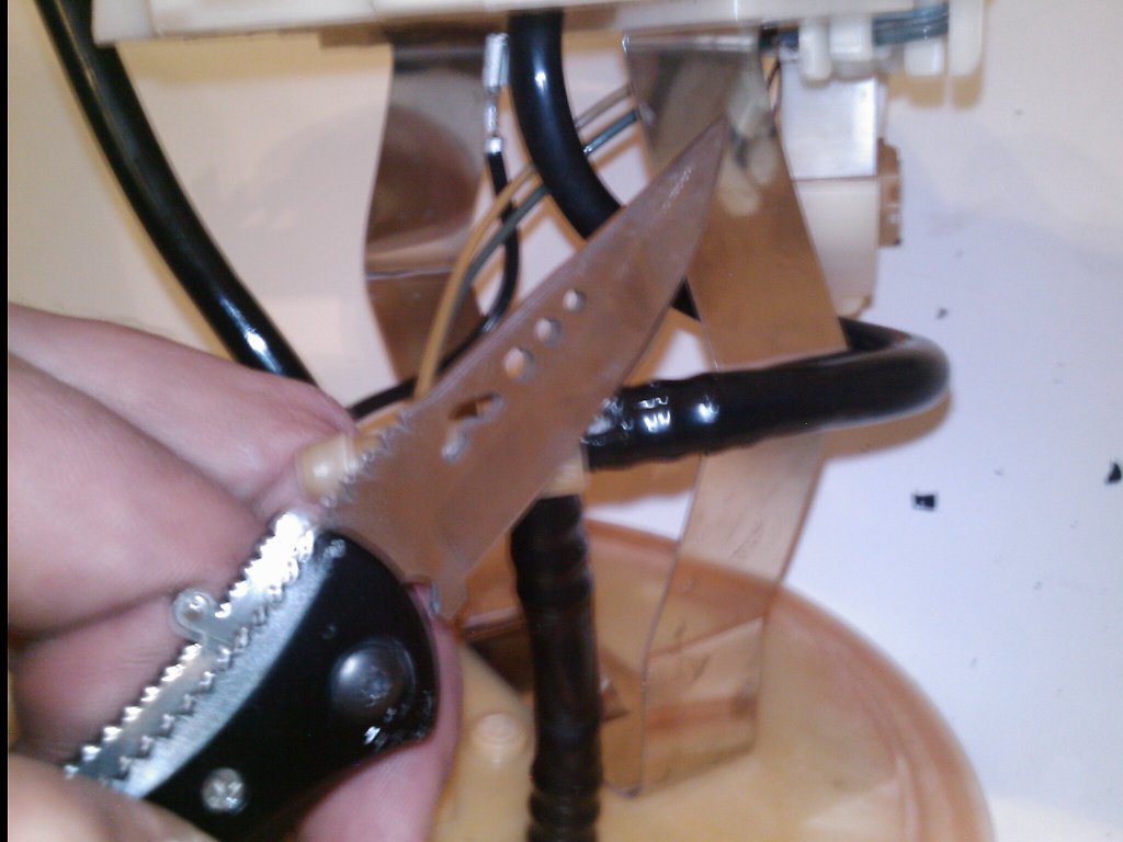

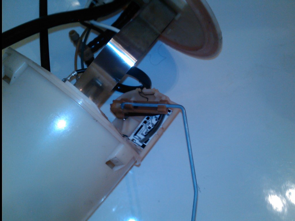

An dieser Stelle erstmal die Funktionsweise des Tankgebers:
Ja, es ist einfach nur ein Widerstand, an dem die Stange langschrammt:
[ATTACH]66248.vB[/ATTACH]

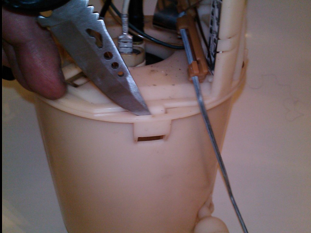

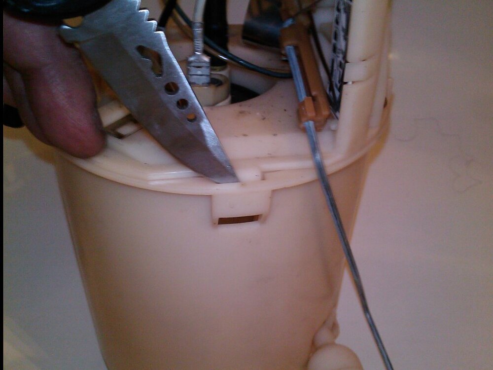

Wieder ein Messer, oder was anderse sehr spitzes nehmen und einfach reinstecken. Dann kommt es von alleine raus:
[ATTACH]66247.vB[/ATTACH] an jeder Seite wiederholen und raus damit

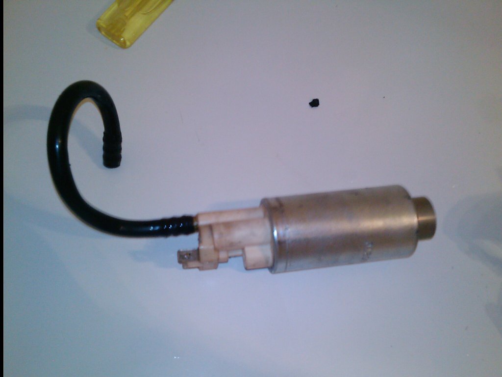

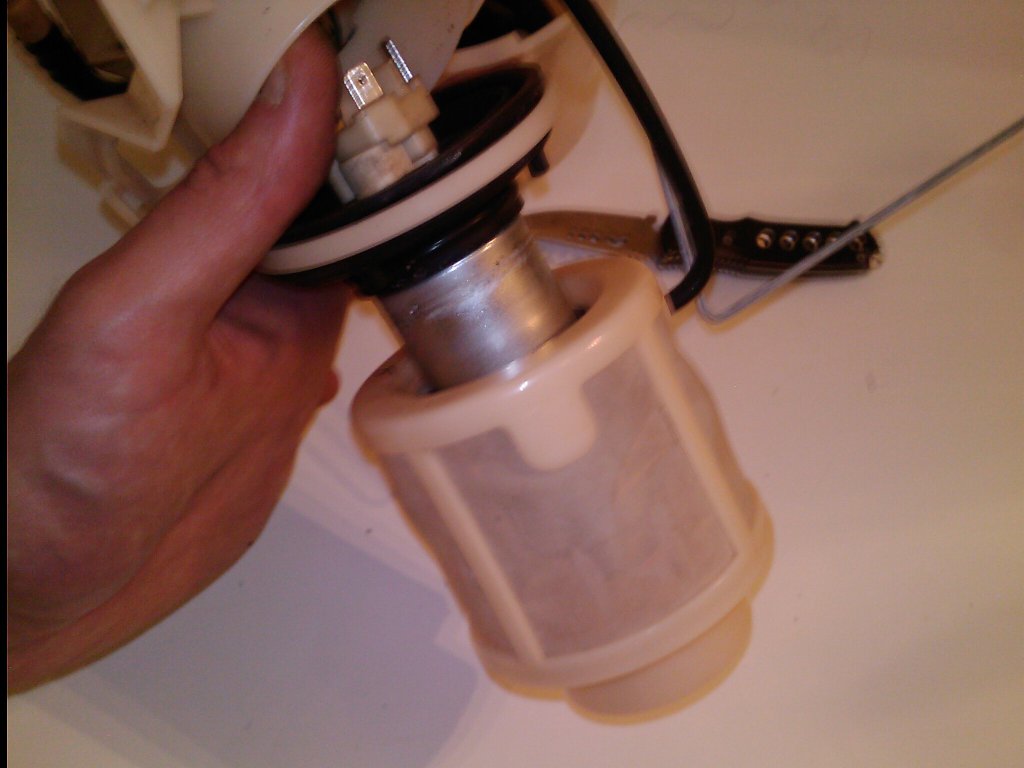

Die Pumpe hält im Korb nur durch einen Dichtring.
[ATTACH]66252.vB[/ATTACH]
einfach rausziehen:
[ATTACH]66253.vB[/ATTACH]
Endlich ist die Benzinpumpe raus !
[ATTACH]66254.vB[/ATTACH]

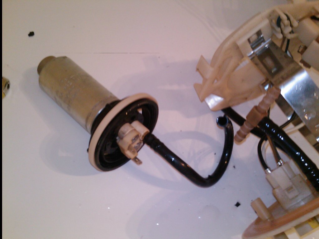

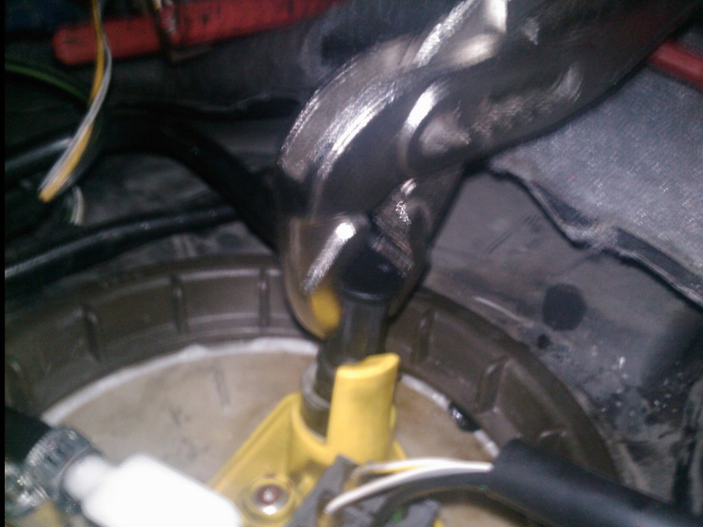

Nun folgt die Entfernung des Vorlaufschlauches. Entweder mit viel Gewalt, Zange, Messer, Schere, oder erwärmen und dann abziehen:
[ATTACH]66255.vB[/ATTACH] [ATTACH]66256.vB[/ATTACH]
Egal wie, egal wo (entwder an Pumpe, oder am T-Stück), das Ding muss ab!
[ATTACH]66257.vB[/ATTACH] Macht euch bitte nicht zu viel Kaputt, Ersatzteile gibt es fast nur original bei Saab und wir alle wissen, was das kostet!

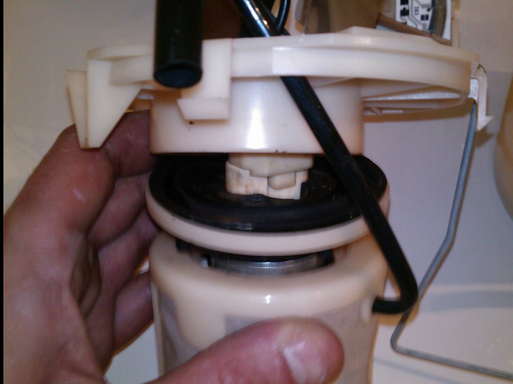

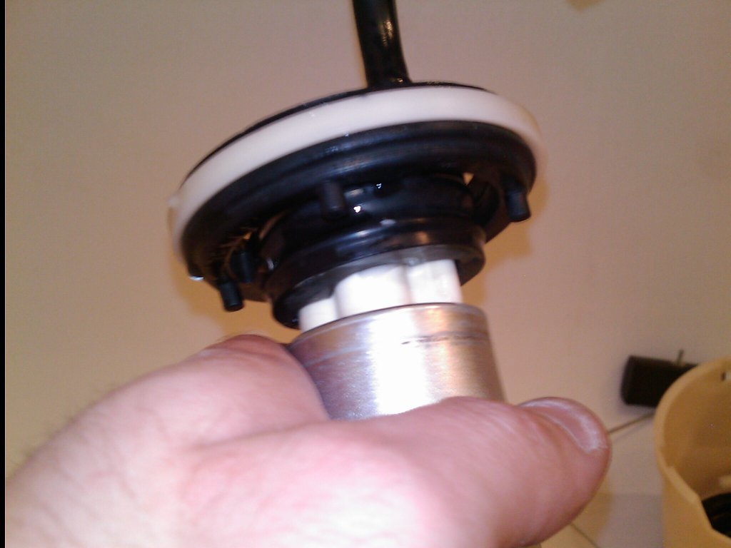

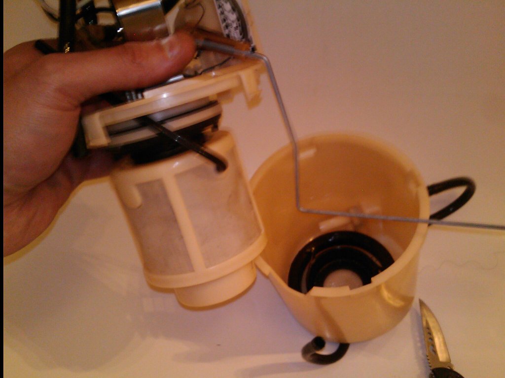

Nun muss noch der obere Ring von der Pumpe:
[ATTACH]66258.vB[/ATTACH]
Diese beiden kleinen Laschen werden euch dabei sehr stören:
[ATTACH]66259.vB[/ATTACH]
Einfach nach außen drücken beim abziehen, dann klappts!

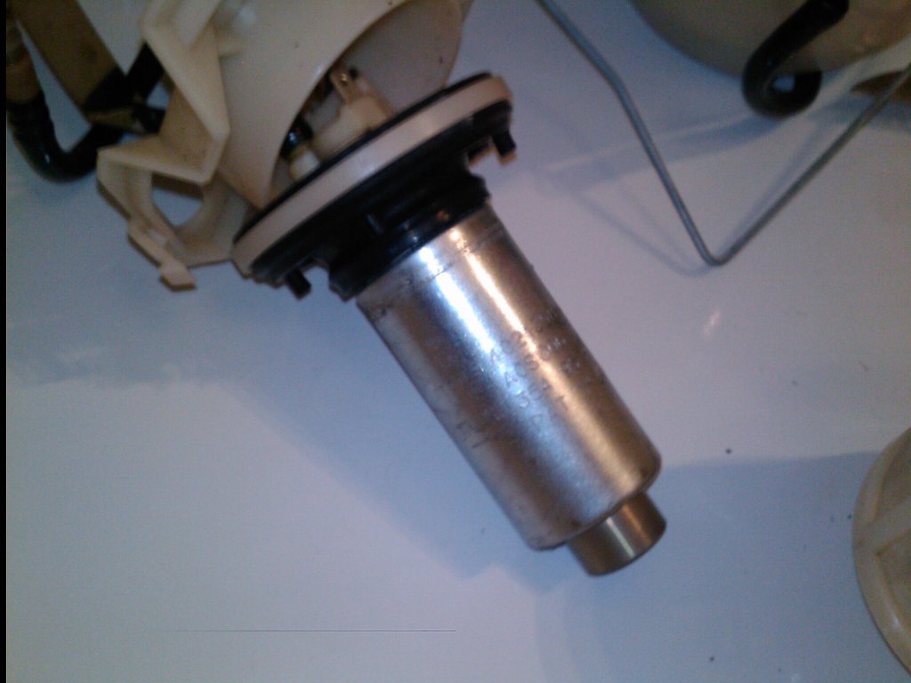

Und schließlich, in voller Pracht,
die nackte Benzinpumpe !
[ATTACH]66260.vB[/ATTACH]

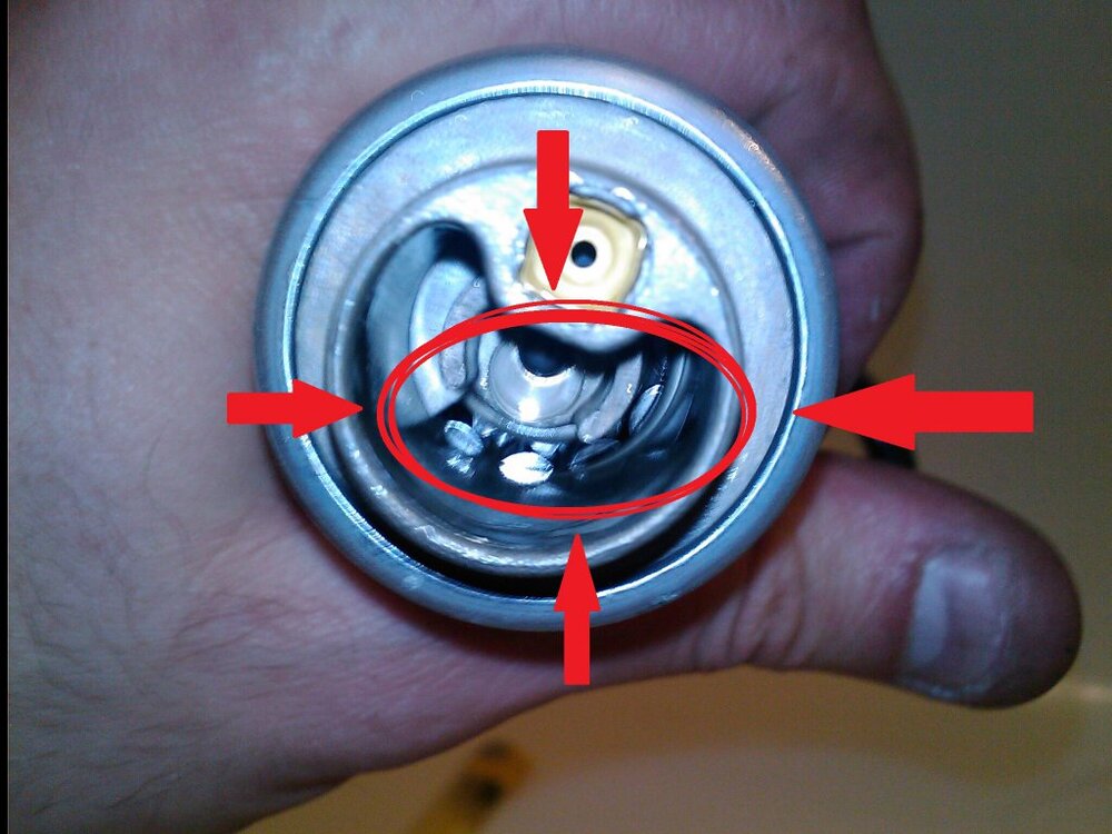

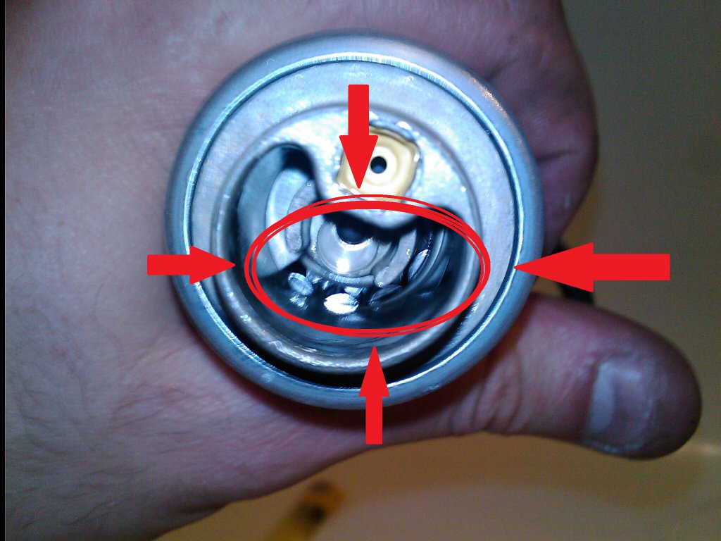

Hier ist der bewegliche (sichtbare) Teil, der den Sprit einsaugt:
[ATTACH]66261.vB[/ATTACH]

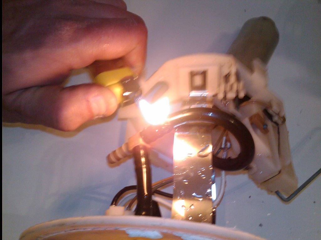

und statt Feuerzeug würde ich Heißluftfön nehmen :smile:
so haben wir es auch gemacht. Würde gerne Ideen hören, wie man beim umgekehrten Vorgang, zum Schluß, die ausgeschnittene Blechnase befestigt/abdichtet. Es tritt nämlich Fahrtwind dort ein, sogar, wenn nur der Plastikkreis, unter dem die beiden Kabel/Stecker sind, nicht dicht draufsitzt. Sikaflex?

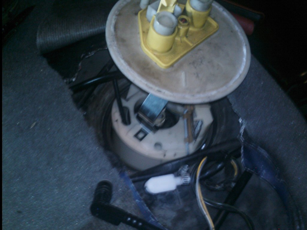

Ich habe noch ein paar "Impressionen" meiner Arbeit zum Wohle aller die das auch noch vor sich haben. Zwei Wasserpumpenzangen der kleineren Größe (habe die großen erst gar nicht versucht), haben wirklich sehr gut ihre Arbeit am Ring verrichtet. (ich bin weder Hulk noch überragend kräftig. :biggrin:)
http://www.abload.de/thumb/p1040290s9xu9q.jpg

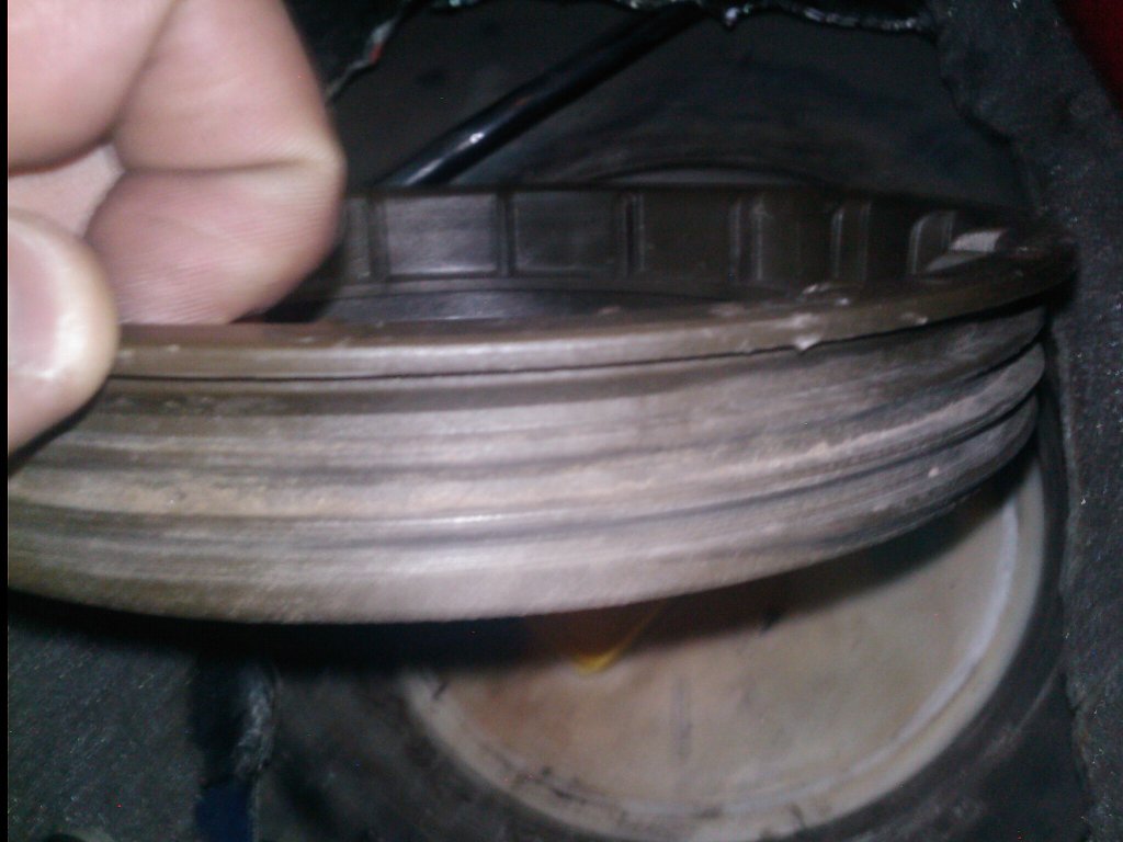

Bevor man den Ring dreht, sollte man mit dem Staubsauger drum herum. Und am besten nochmal wenn der Ring weg ist.
Am Ring selbst ist so gut wie keine Macke zu erkennen. Mir ist gar nichts aufgefallen, sagen wir mal so.
Die zwei Winkelanschlüsse lassen sich sehr leicht mit 3 verschiedenen größen von Schlitzschraubendreher (klein bis super groß) herausdrücken. Man fängt mit dem kleinsten an, setzt ihn unter den Winkel und dreht ihn 90° und nutzt diese Kraft aus (natürlich gleichzeitig den gelben Haken leicht wegdrücken). Nach dem größten Schraubendreher kann man den Winkel mit der Hand vollends kräftig rausziehen. Am besten gar nicht mit der Zange drangehen, das gibt nur tote.
Auch beim Teppich und beim Blech habe ich mit Absicht etwas...großzügiger...gearbeitet. Die ganze Pumpenaktion geht verdammt schnell, würde man nicht immer wieder nach Werkzeug kramen, für Licht sorgen etc.
Ich wollte es anders aufklappen...aber ich habe nur eine Blechschere. Konnte rechts bei der Wölbung damit einfach nicht schneiden.
http://www.abload.de/thumb/p1040287s2xbms.jpg

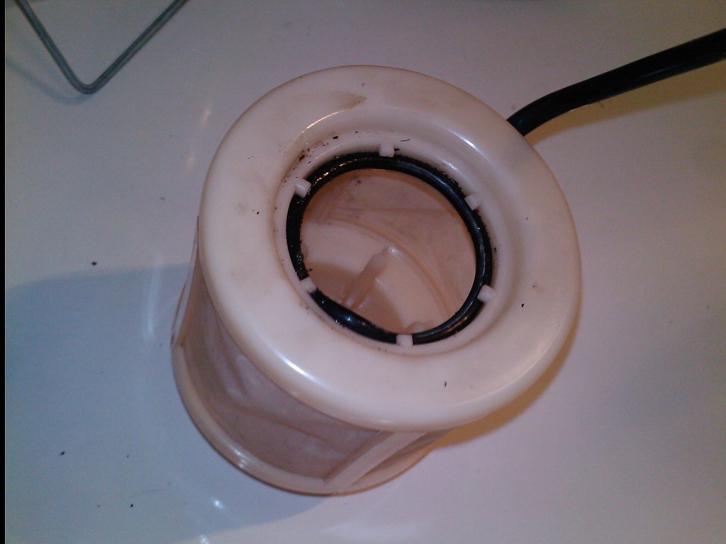

Ich bin danach zu Hause gut und gerne 2-3 Stunden vor der Pumpe gesessen und wusste nicht wie ich die Schläuche abbekommen soll bzw wie die Pumpe raus soll ohne etwas zu zerstören.. :embarassed:
Letztendlich habe ich die Anleitung bei der Pumpendemontage von client10 ignorieren müssen weil ich bei den Schläuchen kapitulierte. (ich dachte ich darf die nicht beschädigen, dabei werden die aber ohnehin nicht mehr dicht?)
Man muss eigentlich nicht all diese Schläuche abmontieren, bis auf den Schlauch, der an der Pumpe steckt. Pumpenseitig den Schlauch mit einem Messer längs aufschneiden und Pumpe lässt sich rausnehmen.
Ich könnte Notfalls jetzt wieder den alten etwas kürzeren Schlauch auf die neue Pumpe setzen. Ich weiß aber nicht ob das dicht wird. Ich lasse das wohl. Mal schauen, ansonsten müsste ich mich ans T-Stück machen und das sieht extrem labil aus (würde auch dort längs aufschneiden, ist nur Heikel da alle anderen Teile aus Kunststoff sind)

Ich habe den Schlauch an der Pumpe aufgeschnitten und abgezogen. Alle anderen Schläuche so belassen wie sie sind!
Den Schlauch zur Pumpe hin habe ich dann bis zum T-Stück verkürzt und den Reparaturschlauch übergezogen. Man sieht auf dem Foto den Schlauch darunter. Habe ich dann später bis Anschlag aufgesteckt. Ich denke mal so ist das gedacht mit dem Kringelschwänzchenschlauch? Es gibt keine Montageanweisung zum Reparaturkit.
Nochmal im Klartext: Der Reparaturschlauch wird einfach auf den bestehenden abgeschnittenen Schlauch am T-Stück gesteckt. Das T-Stück ist zu klein und sieht sehr zerbrechlich aus. So wenig rumfummeln an dem Teil wie möglich.
Jedenfalls.....surrt wieder wie neu und viel besser als vorher. (bilder meiner alten Pumpe in der Galerie)

habe gerade mit der super bebilderten Anleitung (Danke Client 10) meine Kraftstoffpumpe gewechselt. Leider ist mir bei der Zangen- Aktion einer der gelben Nasen (siehe Bild, am weißen Winkelstecker), welche die Kraftstoffleitung nach unter drücken abgebrochen. Gibt es die gelbe Platte als Ersatzteil? [ATTACH]71884.vB[/ATTACH]
Hi!
Ein Klassiker. :smile:
Es gibt dafür einen Metallbügel, den man nachträglich montieren kann. Dieser hält beide Anschlüsse fest. War erst kürzlich hier irgendwo gezeigt worden.
Gruß,
Erik

Und genau darum fummelt man dort besser nicht mit der Zange rum. Geht alles mit Schlitzschraubendreher. Wollte ich nur nochmal gesagt haben falls es noch jemand vor hat. Da langen 3 verschiedene Größen um die Anschlüsse stufenweise bequem rauszuhebeln, die Anschlüsse haben wunderbare Angriffspunkte dazu.
(auf den Anschlüssen liegen einige Bar Druck ..Treibstoff, da sind Bastelarbeiten hinterher nicht gefragt)
der blechstreifen ist eine gute lösung, es gibt nur eine weitere und das ist meine......:biggrin:
Hallo, hat der schwarze Gummiring (Bild 32 von client 10) auch eine abdichtende Funktion oder hält er lediglich die Pumpe? Bei dem von Skandix gelieferten Set ist der Gummiring einfach kreisrund und nicht wie bei der ursprünglichen Pumpe an die Kontur des oberen elfenbeinfarbigen Anschlussteils angepasst. Ich frage mich die ganze Zeit, da ja die gesammte Pumpeneinheit im Tank hängt, ob auch die Stromanschlüsse der Pumpe mit Benzin in kontakt kommen (Brandgefahr).
