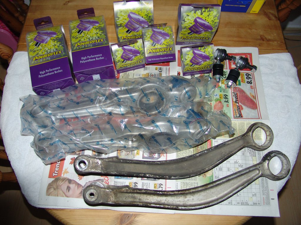

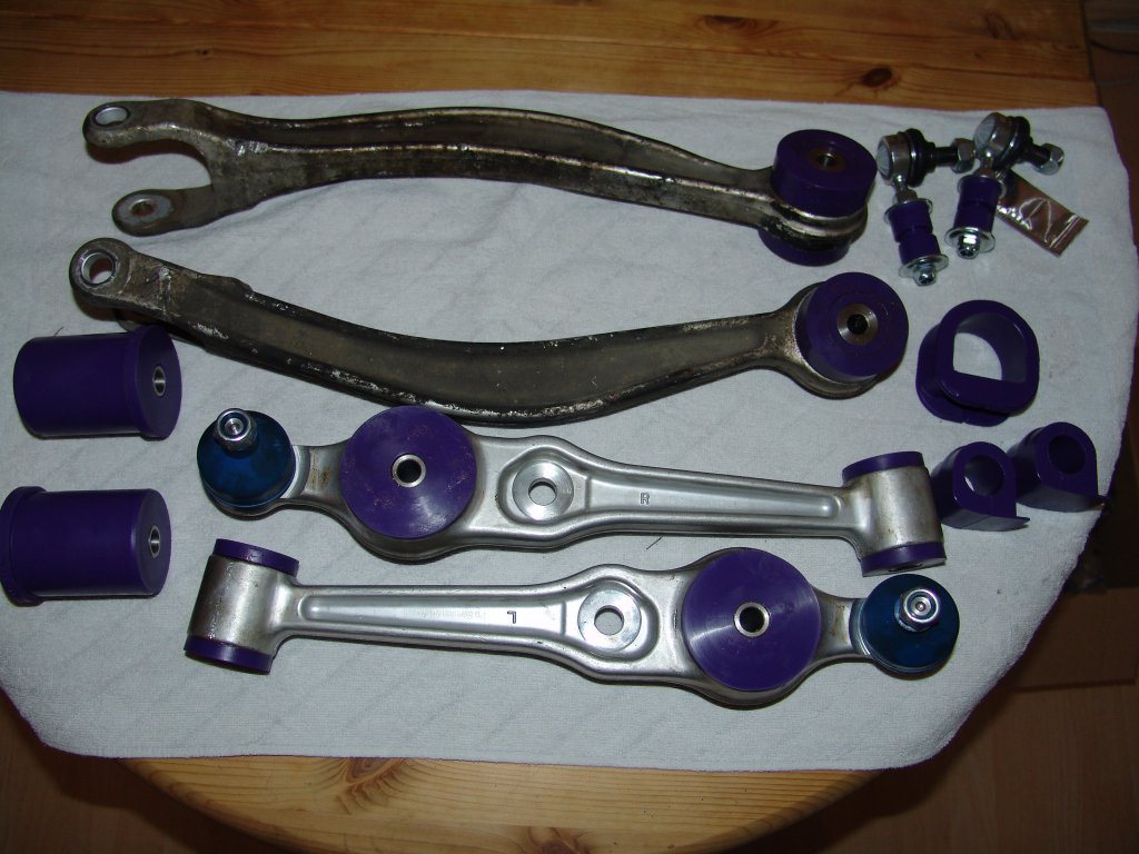

hab erst vor 1-2 wochen bei mir alle querlenker,buchsen, und lagerungen gegen powerflex ausgetauscht. mitunter auch die hinterachslager war kein grosses problem.
[ATTACH]66460.vB[/ATTACH][ATTACH]66461.vB[/ATTACH]

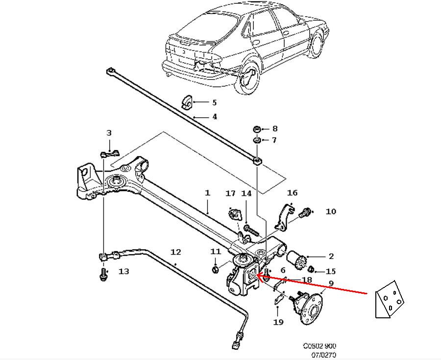

Auf der Skizze die Nr 2?
(der Pfeil ist hier unwichtig)
Ja, Nr. 2.
