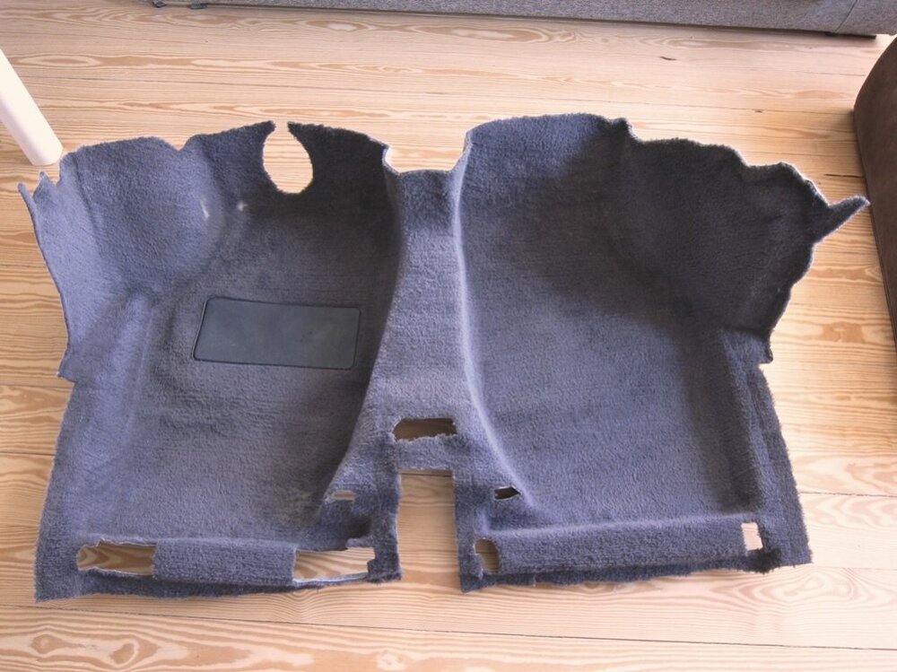

Und so sieht der vordere Teppichteil aus, nachdem er in der Badewanne gewaschen wurde.

Mich würde eher mal nen Bild der Waschmaschine interessieren :-O
