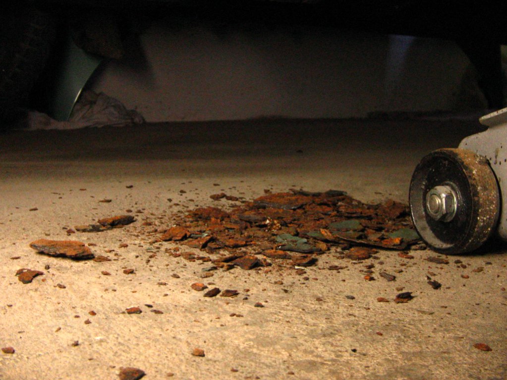

[ATTACH]68147.vB[/ATTACH]
Man ahnt es... "Liebling, ich kann den Himmel sehen - er hängt!" "Schatz, das solltest Du eigentlich nicht..." "Oh."

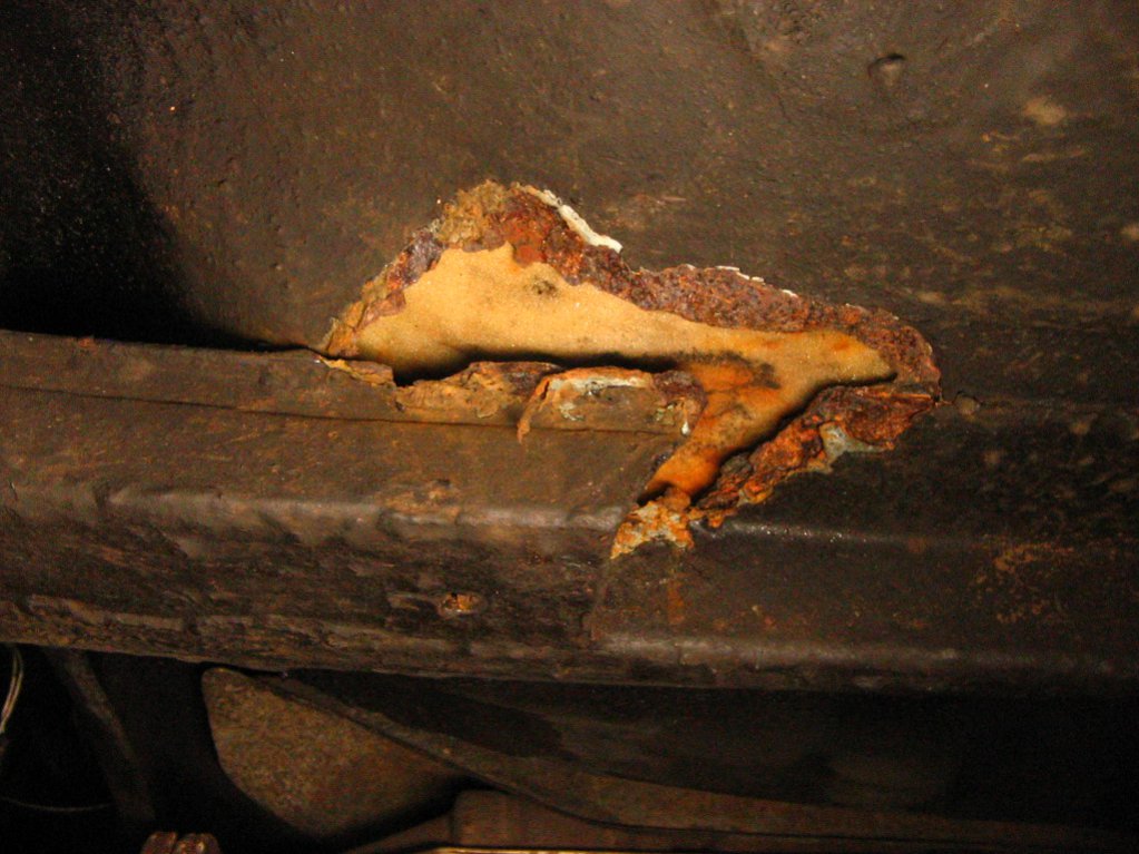

[ATTACH]68148.vB[/ATTACH]
Tatsache: oh.
Aber ich muss ehrlich zugeben: ich habe noch nie so viel Spaß am Stechen und Stochern gehabt... einerseits liegt's vielleicht an der noch nicht so intensiv aufgebauten Beziehung zum Wagen (er hat ja noch nichtmal einen Namen), andererseits aber auch daran, dass das sowieso getan werden muss. 'Und noch 'ne Schicht, und noch ein Brocken, ach, so weich plötzlich - da ist der Teppich also'
Der Wagen wäre richtig gut (wenn ich mir die AWTs und die Türen ansehe, die so verschont geblieben sind), wenn die damals in der Elaskon-Pflegestation ordentlich gearbeitet hätten. Aber wenn und hätte is auch für Toilette. Und jetzt? Schweißen. Die Beifahrerseite am besten gleich mit, obgleich ich da noch nicht durchgedrungen bin.

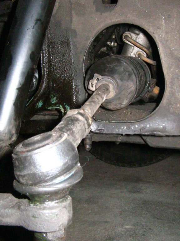

Die fahrerseitige Spurstange=Axialgelenk. Ist dafür tatsächlich nur ein Abzieher für den Spurstangenkopf zu besorgen, und das Teil kann ich rausdrehen, und/oder wie komme ich auf die Innenseite und kriege sowohl Manschette als auch Spurstange an sich so gelöst, dass ich da nichts zermalmen muss? :confused:

Was ich nicht so ganz einordnen kann: Wo liegt denn diese Roststelle? Am Unterboden, soweit bin ich... irgendwo Richtung Hinterachse?
. Wo liegt denn diese Roststelle? Am Unterboden, soweit bin ich... irgendwo Richtung Hinterachse?
Fussraum vorne.
Hat er immernoch keinen Namen? Inzwischen hattest Du doch einige Nächte, um darüber zu sinnieren. ;)
Ich habe einen tollen Namen, aber falls der grüne sich verwandelt in einen roten, dann möchte ich den Namen gerne für diesen behalten. Der ist ganz frisch von letzter Fernsehnacht (der Name, nicht irgendein Saab *grins*). Aber erstmal sehen, was der überhaupt bedeutet - nicht, dass ich damit wieder Schaden anrichte. :smile:
Roststelle:
Ca. Höhe A-Säule/Türanschlag, von dort Richtung Fahrzeugmitte - auf halber Strecke zu dieser kommt je Seite der Längsträger. An dessen Ansatzpunkt liegt die Stelle - oftmals dokumentiert.

die gleiche Stelle ist bei meinem 83-er turbo auch befallen. Die Durchrostung scheint von oben zu kommen, wahrscheinlich von der Feuchtigkeit im Fahrerfußraum. Die Beifahrer Seite ist wie neu. Der Saab wurde immer nur von einer Person in Beschlag genommen.

Interessant, diese Durchrostungen (von 16s) habe ich tatsächlich schon mal gesehen. Hätte ich von unten nie erkannt... - aber was nicht ist, kann ja noch werden.
Diese Rostlöcher gehören beim 900 schon zum guten Ton.
Abzieher-Pfusch-Methode: Mutter ab, Wagenheber unters Gewinde, hochdrehen, Kaffee machen, nach 10min knallt es und der Kopf ist draußen. Nein, der Wagen nimmt, sofern richtig aufgebockt, keinen Schaden. Mehrfach praktiziert.
Aber warum überhaupt? Kontermutter an der Spurstange lösen, Stange aus dem Kopf drehen, der Kopf kann drin bleiben. Dann kann man die Manschette einfach tauschen. Spur muss sowieso neu eingestellt werden. Und warum willst du die Spurstange tauschen, ist die wirklich defekt? Ist eine Schweinerei ohne Ende. Musst die Sicherheits-Verpressung an der Verschraubung hinten an der Lenkung aufkriegen, das geht vom Platz absolut miserabel.
