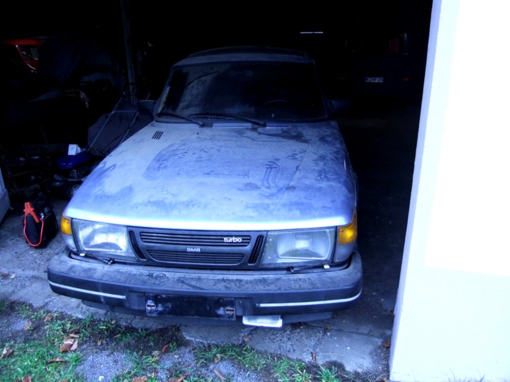

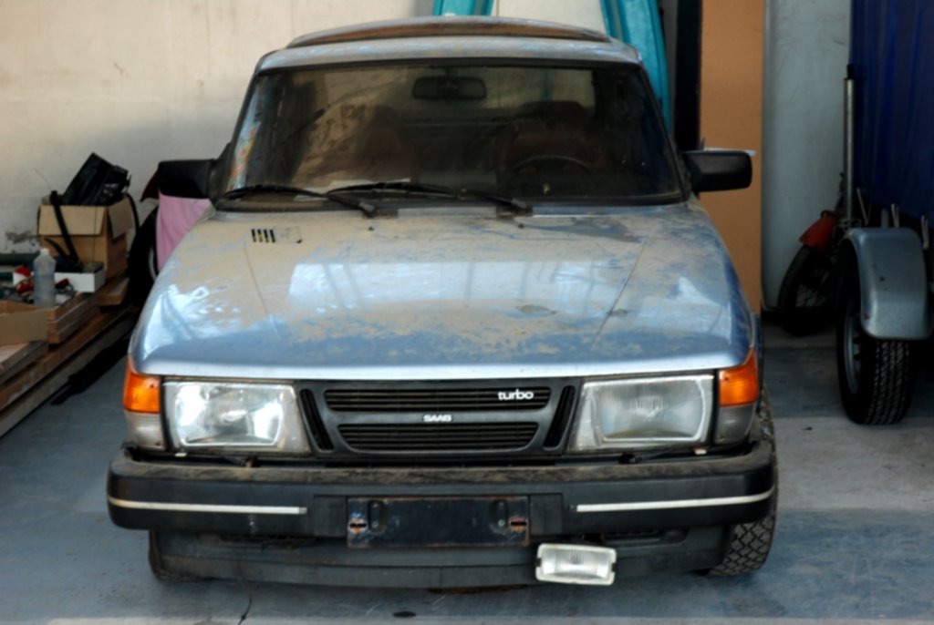

Und so stand er bis heute:

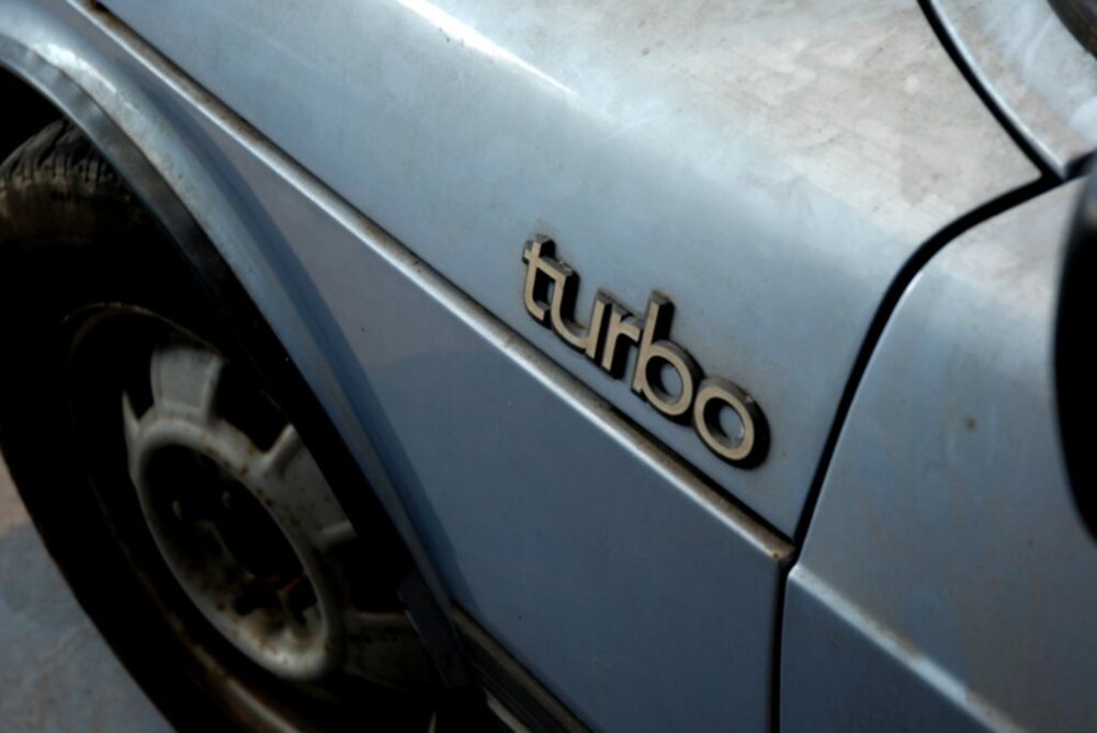

Ganz schön hell hier....
http://www.saab-cars.de/attachments/hallo/107572-wieder-aufgetaucht-900-tu-8-1983-dscf3140.jpg

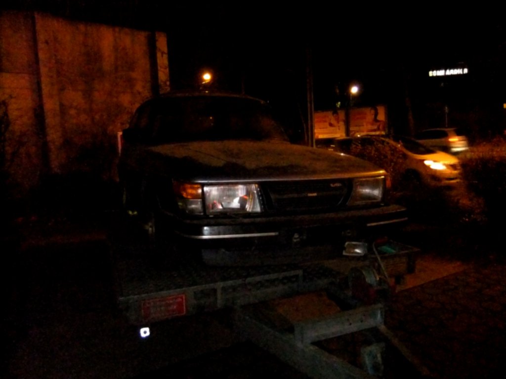

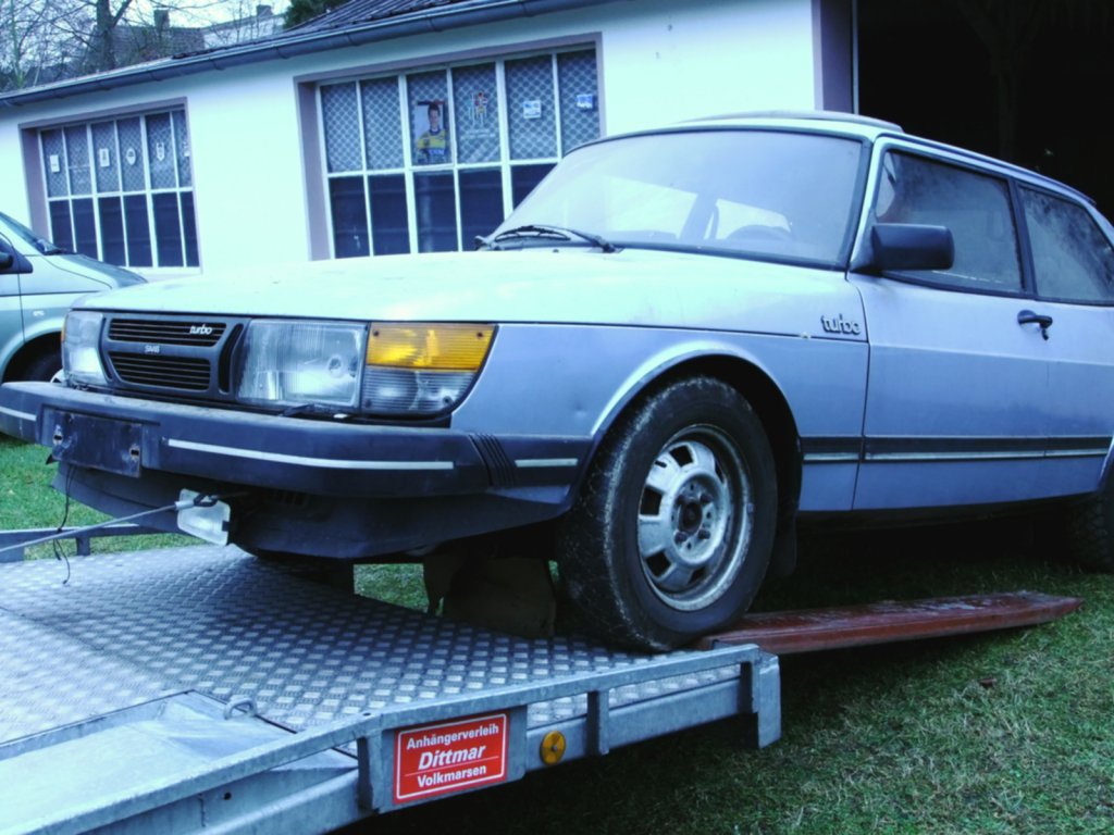

Uff, meine alten Knochen.....
http://www.saab-cars.de/attachments/hallo/107676d1354659638-wieder-aufgetaucht-900-tu-8-1983-dscf3141.jpg
http://www.saab-cars.de/attachments/hallo/107675d1354659623-wieder-aufgetaucht-900-tu-8-1983-dscf3142-1.jpg

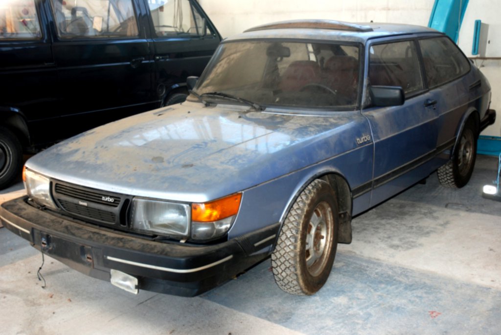

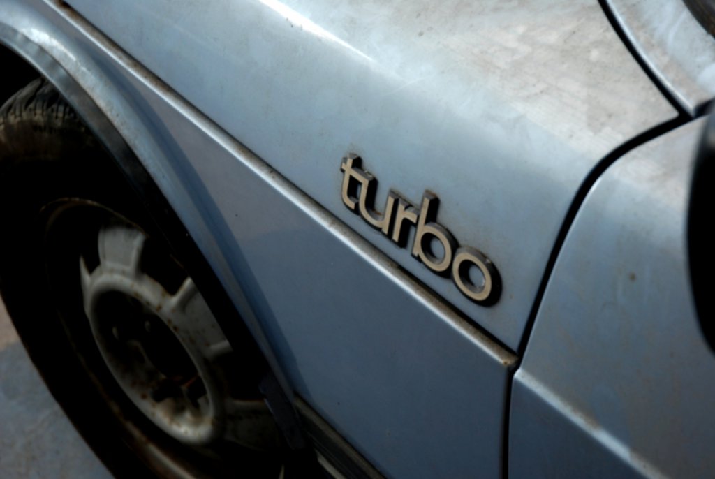

Bin ich nicht hübsch?
vielleicht hängt mein Hintern, aber nicht mein Himmel.
http://www.saab-cars.de/attachments/hallo/107574-wieder-aufgetaucht-900-tu-8-1983-dscf3143.jpg

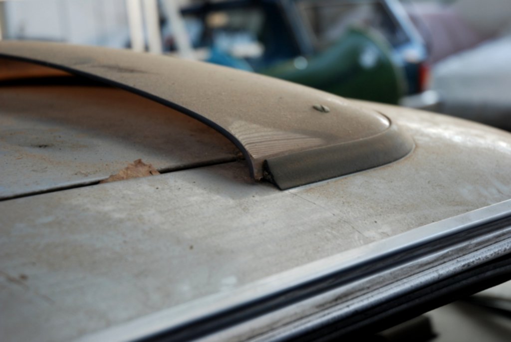

Iiiihhhhh, Großstadt.....ich will wieder in meine Scheune
http://www.saab-cars.de/attachments/hallo/107575-wieder-aufgetaucht-900-tu-8-1983-dscf3145.jpg

Langsam tauchen die Steilis wieder auf... :smile:
Lass ihn in Würde auferstehen
84er MY?
offensichtlich
Trotzdem ein schöner Fund:smile:
Sehr schöne Kombination. Auch mit den Stahlfelgen :top:

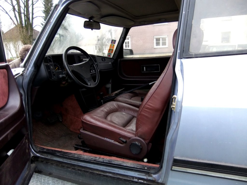

Die Farbkombination finde ich auch klasse. Die US-Turbofelgen mit denen der Wagen ausgeliefert wurden liegen noch im Kofferraum.
Wie man sowas findet? In dem man immer und überall auf der Suche ist. Stösst man dann auf etwas, das in das Beuteschema passt muss man einfach schnell sein und darf nicht lange zögern, auch wenn die Nachfrage nach solchen Schätzchen relativ zu anderen Marken sicher eher gering ist. In diesem Fall ist das der 900 aus der aktuellen OM.
Für mich war klar das ich den Wagen nehme, nachdem der Verkäufer den Zustand des roten Leders beschrieben hatte. Mehr als einen Teileträger hatte ich aufgrund der langen Standzeit zunächst nicht erwartet.

Fällt mir jetzt auf. Hat TU8 auf der Haube immer 4 Schlitze und TU16 der Stücker 8?
Nein, was Du auf dem Foto nicht erkennen kannst: Der Vorbesitzer hatte zum "Einlagern" alle Schlitze mit Klebeband verschlossen um das Eindringen von Wasser oder was auch immer zu verhindern. Einige Klebestreifen fehlen jetzt einfach....

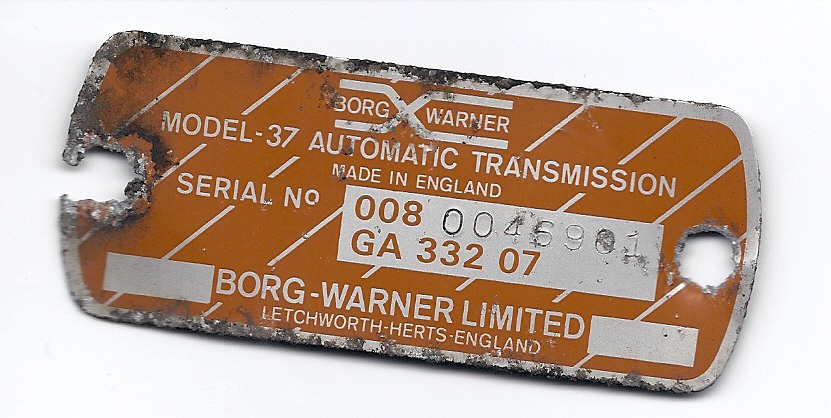

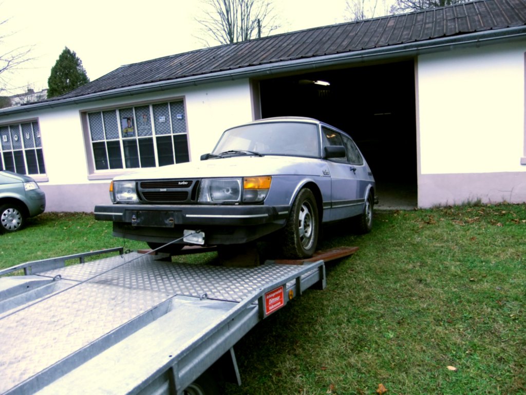

Nach dem gestrigen Trailertag war heute Familientag. Dennoch Zeit genug den Kofferaum zu leeren und das Ersatzgetriebe rauszuwuppen. Dieses Schild lag dabei:
[ATTACH]68017.vB[/ATTACH]

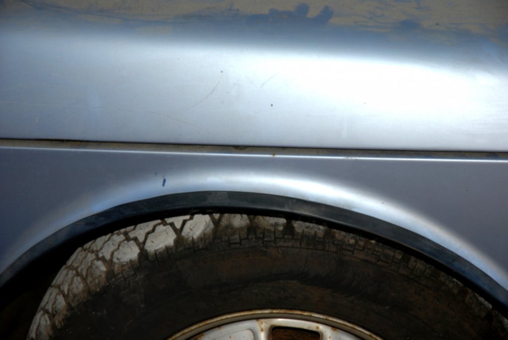

Ansonsten lief nicht viel, sehr positiv ist die Erkenntnis, das Schweissarbeiten kein Thema werden dürften. AWT, radläufe Kofferraumecken... alles gut. Einzig die Stossdämpferaufnahme vorne rechts oben im Motorraum und das Unterfahrblech unter der vorderen Schürze sehen nicht mehr so toll aus.
Und die Fahrwerksteile wie Querlenker, Achsrohr usw. haben doch schon deutlich korrodiert.
Ich unterstelle, das der 900 karosserieseitig deutlich schlechter da stehen würde, wenn er die letzten 14 Jahre im ganzjährigen Einsatz gewesen wäre

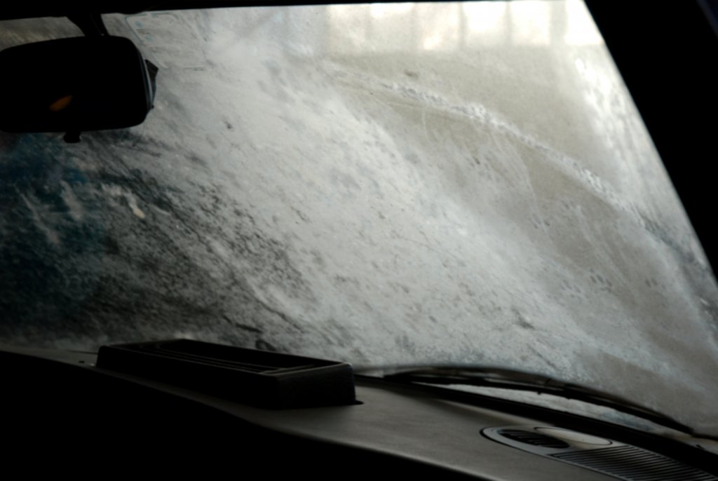

Mehr Sorge macht mir da noch der muffige Geruch im Innenraum:
Auch wenn sich auf dem Leder noch kein Schimmel gebildet hat, riecht es doch nach feuchtem Keller. Die Unterbringung war in den 14 Jahren sicher nicht optimal.
Obwohl: Sehr feucht dürfte es eigentlich nicht gewesen sein, die Spanndrähte in den Türtaschen sind noch blitzeblank.
Der 84iger war -auch aus meiner Erfahrung - rostmässig der beste Jahrgang! Da findest du selten was. Glückwunsch und je näher das H-Kennzeichen rückt, desto schneller steigen die Preise, wetten?

Muffig??? Mach mal die Teppiche hoch...
Bei Automatikgetrieben haben sich die Jungs vom hiesigen US-Car Club bewährt. Borg Warner kennen die gut.

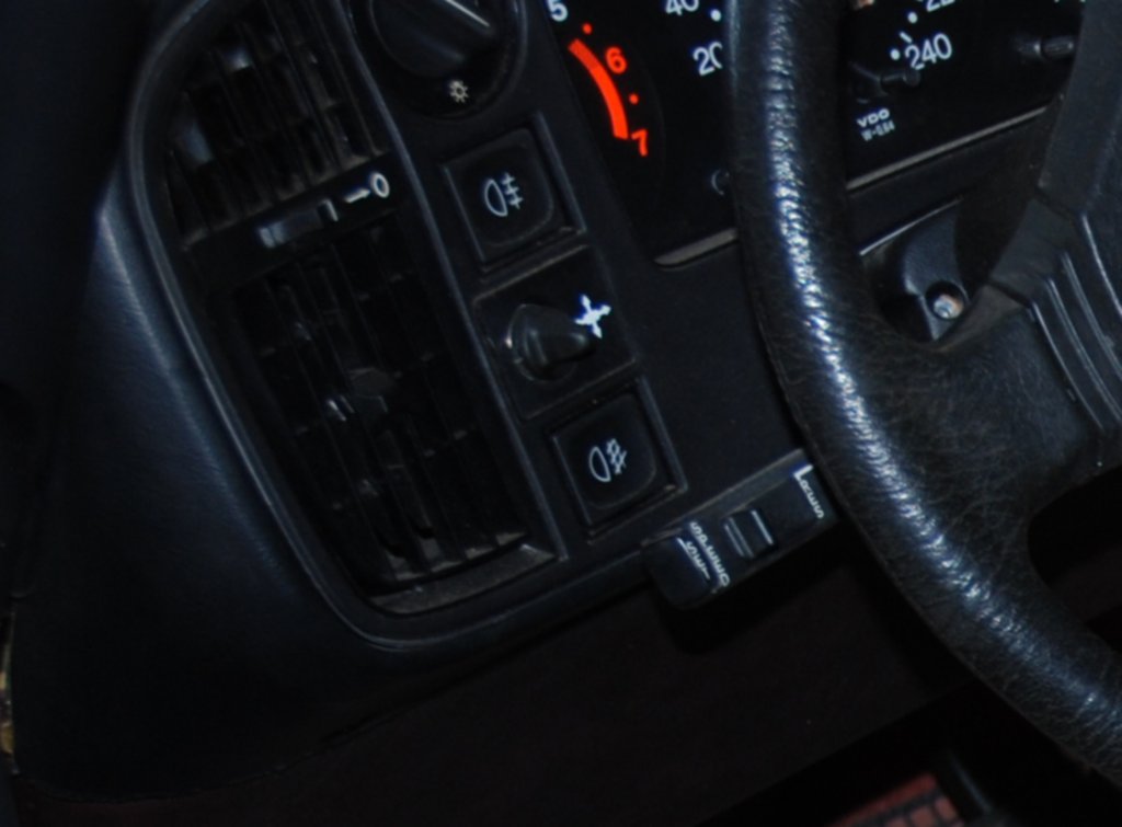

Diesen Schalter für Nebelscheinwerfer habe ich bislang noch nie gesehen,ich kannte nur diesen Zusatzschalter mit der EXTRA Beschriftung

Hehe, den Schalter kannste bei Gelegenheit ja mal umdrehen :biggrin:
Standardware u.a. beim 9k.
Jou, dann strahlt er wieder brav nach unten, und blendet mehr nicht so. :rolleyes:
