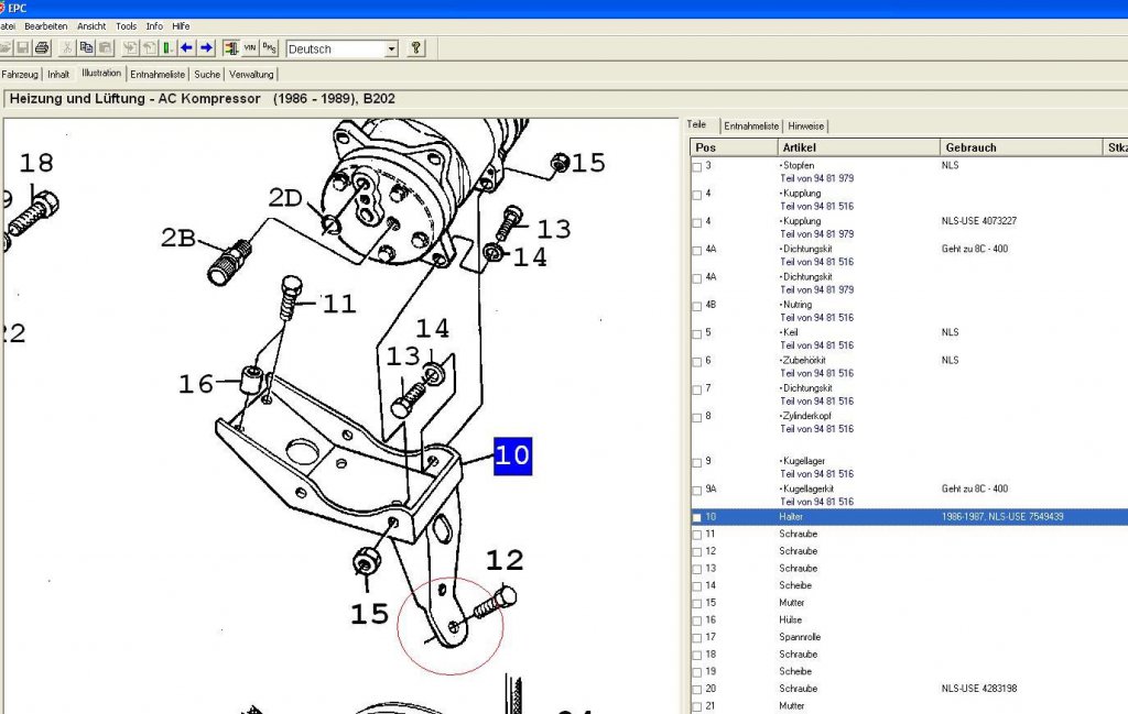

falls wirs noch nicht hatten: Halterung des Klimakompressors OHNE Langloch am unteren Befestigungspunkt. ich hab noch nie so lange für eine Schraube gebraucht...
Aber das mit dem offenen Langloch hatte Saab ja dann später noch geschafft umzusetzen. :)
Gewohnt perfekte Detailoptimierung:biggrin:
ich dann auch. Zwei Schnitte mit der Flex, fertsch!!
Exakt! DEN Krampf tut man sich (in Zweifel an jedem Auto neu) nur einmal an.
Der Halter ist an sich auch zu schwer und dabbelig zum Anbauen. Der Kompressor ist ja nur von einer Seite angeschraubt. Besser wäre, wenn der Halter zwischen den Halteohren des Kompressors gepasst hätte und Schweißmuttern gleich integriert wären. Kompressor drauf und von außen vier Schrauben rein .. fertich !
