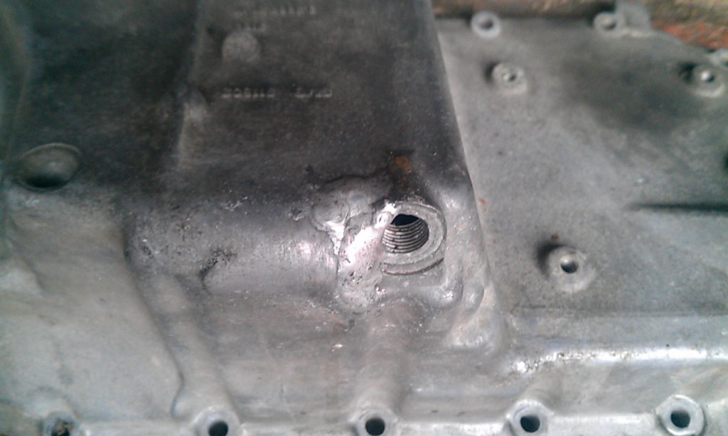

Tja, so sieht das aus wenn man die Schraube zu fest anzieht und die Ölwanne reisst. Hier hat mal jemand versucht die Wanne zu schweissen, was aber dann aufgegeben wurde.
Ja, Wasserstoff ist was feines :stupido3:. Und dann müsste man die noch num nachfräsen aufspannen. Ganz schön viel Aufwand.
