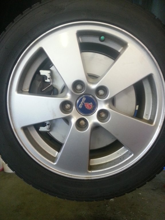

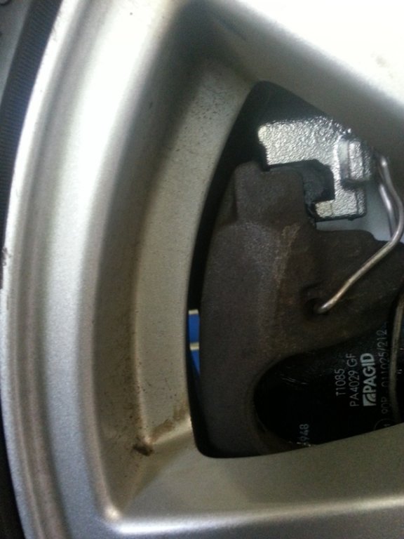

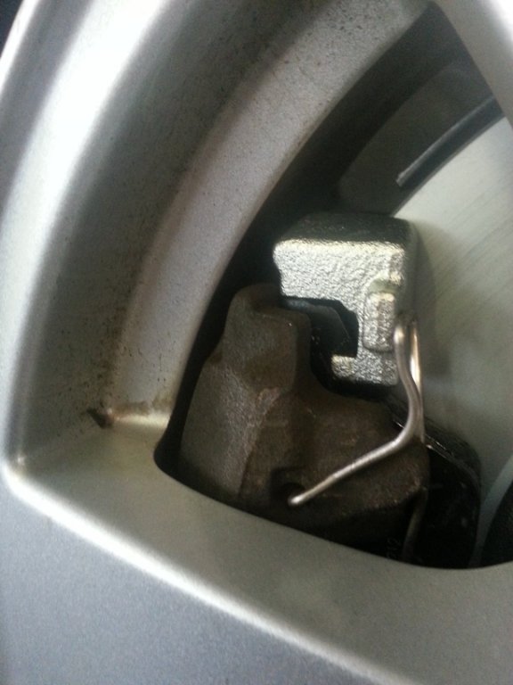

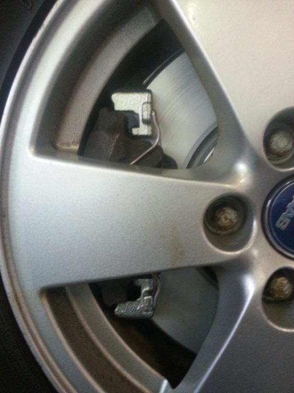

Umabu auf 308er Scheiben
Nachdem ich nun auch neue Bremsschilde bekommen habe (Dank an Kai Greenfield) habe ich heute den Umbau vorgenommen.
Lief alles wie am Schnürchen, alle Schrauben ließen sich gut lösen (dank entsprechender Vorarbeit), nichts abgerissen oder rund gemacht :smile:.
Umbauzeit für beide Seiten locker weg in rund 1,5 Stunden.
Paßt gerade so in die 16 Zöller rein................
[ATTACH]70480.vB[/ATTACH][ATTACH]70479.vB[/ATTACH][ATTACH]70478.vB[/ATTACH][ATTACH]70477.vB[/ATTACH]
Sehr gut Teuto!
Kannst ja mal schreiben, ob sich in der Praxis etwas ändert.
VG
Mario
Sehr gut Teuto! Kannst ja mal schreiben, ob sich in der Praxis etwas ändert. VG Mario
Werde ich machen. Erst mal in Ruhe einfahren / einbremsen.
Dann mal sehen, was es wirklich bringt.
Werde berichten!
Grüße aus BI - Thomas

Wieviel Platz ist da im Bereich der Klebgewichte? Das sieht doch arg eng aus...
Innen, also direkt hinter den Speichen, dort, wo der Sattel sitzt, kein Platz mehr für Klebegewichte.
Aber man muss die ja nicht direkt dahin kleben, wo der Sattel ist.
Hab 'ne Wuchtmaschine, da kann ich einstellen, wohin ich die Gewichte kleben möchte (außen, innen, mittig, beidseitig, einseitig....) :smile:
Privat?

Privat?
Ja - aber mein Sohn ist selbstständig, hat eine Werkstatt mit allem, was dazu gehört (auch Montiergerät und Wuchtmaschine) ...
(was ist dein Problem??)
