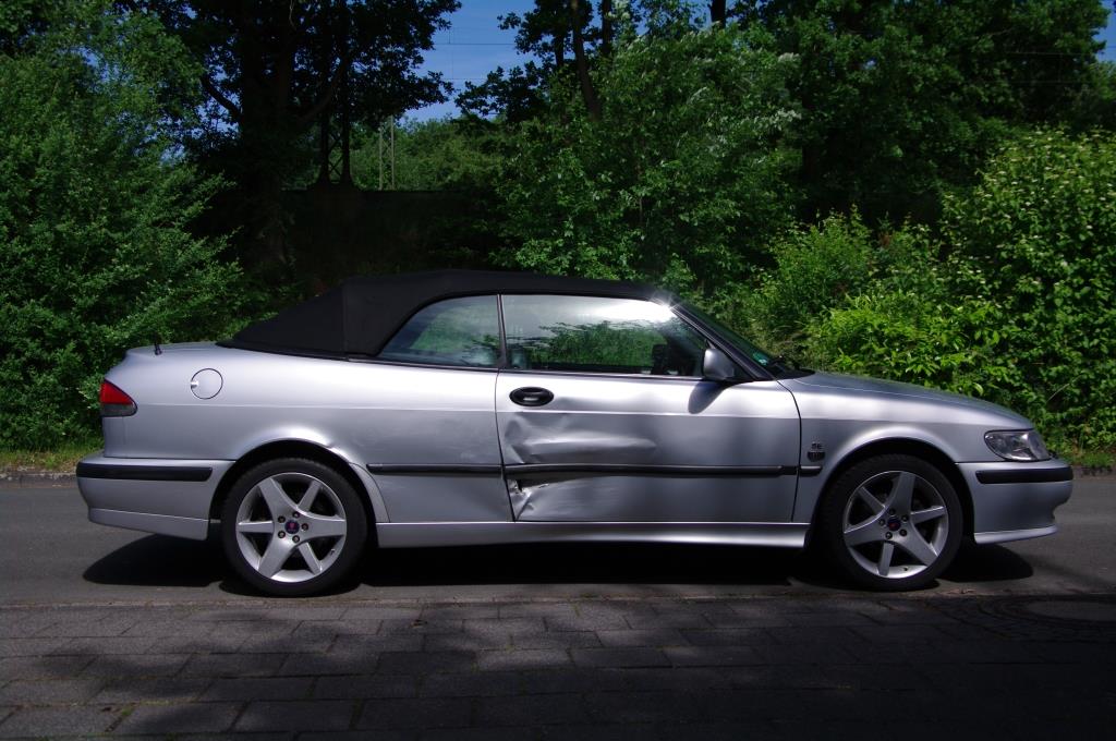

Eine der Felgen ist nach genau 1 Woche schon wieder verkratzt. Wobei das kaum ins Gewicht fällt, denn das restliche Auto ist auch ziemlich kaputt. Mir ist am Wochenende jemand ins Cabrio gekracht, Tür, hintere Seite, B-Holm und Stoßstange sind hin, vielleicht sogar ist der Rahmen verzogen. Das sieht nach einem Totalschaden aus :(

So sah's letzte Woche aus:
[ATTACH]72823.vB[/ATTACH] :argh:
das sieht erstmal vom weiten nach dem perfekten Treffer aus!
Täuscht das, oder ist da wirklich nur die Tür betroffen?!?! Besser geht es doch gar nicht!
Ah ich hab grad noch die kleine Stelle am Radlauf gesehen .. aber trotzdem: könnte viel schlimmer und aufwändiger zu reparieren sein!
