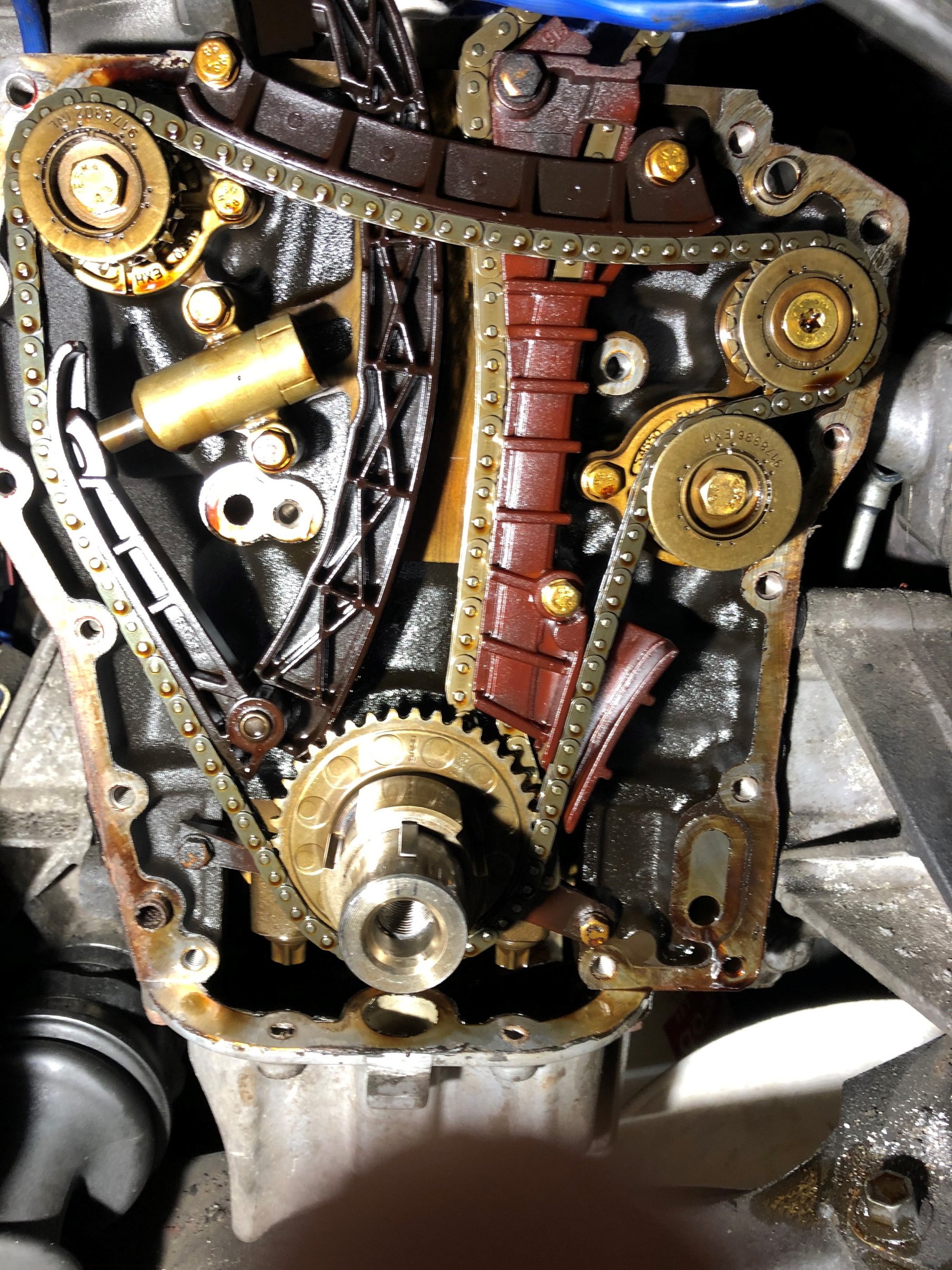

Hier ein Bild von gestern Abend von meinem W1006780 EZ 2/98, Motor Produziert in 97 (meine irgendwo einen Stempel mit 9/97 gesehen zu haben.. sicher bin ich mir da aber grade nicht )
Sofern mir hier keiner etwas anderes beweißt, glaube ich immer noch an die Matching Numbers Geschichte.. auch bei Saab :biggrin:
Wenn wir also mein Bildchen mit patapaya´s EPC vergleichen, komme ich also zu dem Entschluss, dass meiner Bereits den Motor ab W002471. Blau gehärtete Ritzel konnte ich nicht erkennen, mit etwas Fantasie könnten sie es aber mal gewesen sein....

finde für 360tkm sieht der Kettentrieb noch gut aus... Schienen sind auch kaum eingelaufen :eek:
Kann man beim Montieren der neuen Ritzel der AGW was falsch machen oder ist alles mit Markierungen versehen? Warum steht eigentlich unter dem EInlassritzel Auslass auf dem darunter liegenden Bauteil? :confused:
Mag täuschen, aber miss mal den Weg, den der AGW-Spanner ausgefahren ist, vor und nach Tausch der Teile aus.
