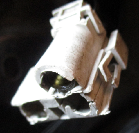

Sorry, wenn ich da nicht genau war: wenn das Kabel abgerissen wäre oder der Lampenhalter noch dran gehangen hätte, wär's wirklich klar - aber es ist die Verbindung am Stecker getrennt und das Steckergehäuse beschädigt.

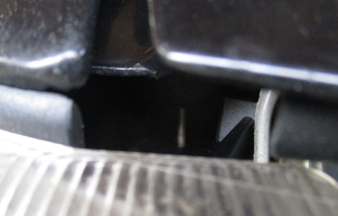

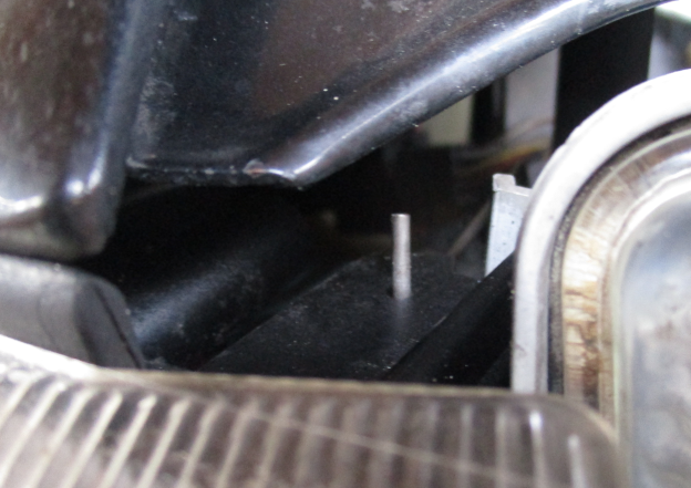

Ich hab mir das auf der anderen Seite auch nochmal angesehen: ja, an das obere Ende der Haltefeder kommt man doch auch bei geschlossener Motorhaube an - wie man allerdings so die Feder entfernen können soll, um den Blinker unbeschädigt herauszukriegen (anders würde es ja keinen Sinn machen), erschließt sich mir immer noch nicht:

... wie man allerdings so die Feder entfernen können soll, um den Blinker unbeschädigt herauszukriegen (anders würde es ja keinen Sinn machen), erschließt sich mir immer noch nicht:
