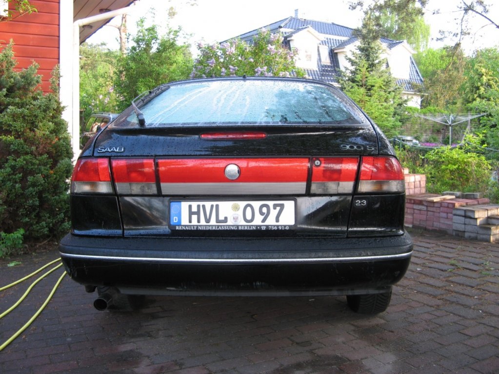

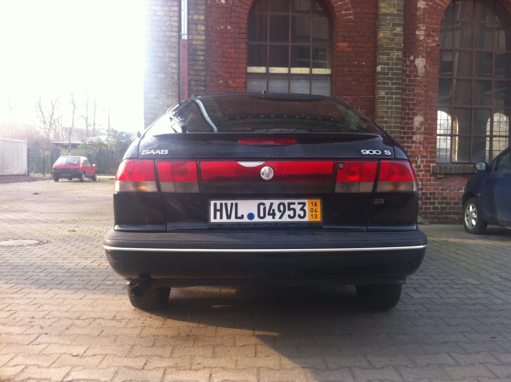

Wochenende vorüber, Montag auch, doch nun am Dienstag hat er das offizielle Kennzeichen erhalten.

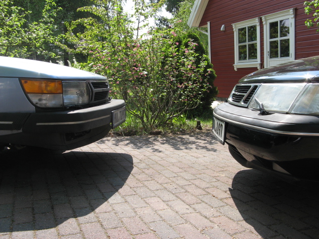

Inspiriert von Strudel und der netten Mitarbeiterin vom Amt habe ich mir HVL-O 97 auserkoren.
Beim Schilderdrucken dann noch ein bisschen die Abstände variiert und schon erhalte ein fast typisch schwedisches Aussehen.
:frown: Das ist leider sogleich staatlich abgelichtet worden.
[ATTACH]71688.vB[/ATTACH][ATTACH]71689.vB[/ATTACH]
Neuer Wagen, neuer Geräuschpegel und Schwupps - oh welche Schande - bin ich auch schon auffällig geworden. Leistung und Beschleunigung sind erstaunlich. Eh man sich versieht sind die Tempolimits erreicht und der amerikanische Tacho ist auch noch leicht gewöhnungsbedürftig.

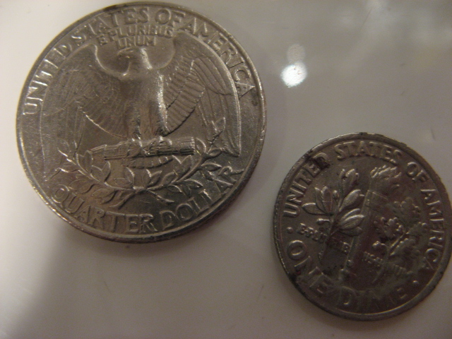

Ein Quarter und ein Dime. Der Amerikaner ist ein Amerikaner. Es findet sich noch ein Mini Leatherman Tool, eine britische 1 Pfund Münze, ein 5 D-Mark Stück und noch weitere Münzen.

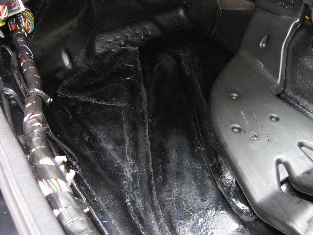

Denn wenn man so am saubermachen ist fühlt man ja auch mal unter den Teppich... und erhält feuchte Finger.
:eek:Wasser im Fahrerfußraum unter der Dämmmatte. Wo kommt das her? Hat es reingeregnet? Kleine Glasscherben und ein anderer Aufdruck an der Fensterscheibe beim Fahrer deuten auf so etwas hin.
Nun dann - das große Programm. Sitze raus, Konsolen raus, Teppich raus, alles raus. Quasi eine Entkernung. Ich muss feststellen, das der Saab sehr schrauberfreundlich ist. Bei der Dämmmatte wird es schwierig. Hier bleibt mir nur das Cuttermesser anzusetzen da an der Matte auch der Beifahrerteil dranhängt. Zum Glück ist das Wochenende sonnig und warm. Die Temperaturen und eine Mamorteigrolle bringen das Wasser raus und die Matte zum Trocknen. Nebenbei werden die hinteren Lautsprecher entsorgt und neue besorgt. Bei den alten hatte sich die Membransicke schon aufgelöst. Hinten rechts fand sich auch leichter Rostbefall der gleich behandelt wurde. Zum Dienstag ist alles wieder zusammen gebaut und der Saab geht zur Lackreinigung.

Ich brachte beim Ueberfliegen "Inspiriert von Strudel" und "Blitzerfoto" zusammen... also ehrlich. Die letztliche Wahrheit, dass ich Dich mit dem Kennzeichenspielchen ein wenig inspiriert habe, kommt letztlich fuer beide Seiten besser.
Wie aber hat Dich denn die nette Mitarbeiterin vom Amt inspiriert? :cool:
Alle OO's waren schon weg. Da dreht die nette Dame vom Amt ihren Bildschirm zu mir, tippt in die Suchmaske ein einzelnes O ein und sagt nehmen sie doch von denen eins, sieh an das Baujahr ist ja noch frei.
Das nenne ich mal Bürgerservice.

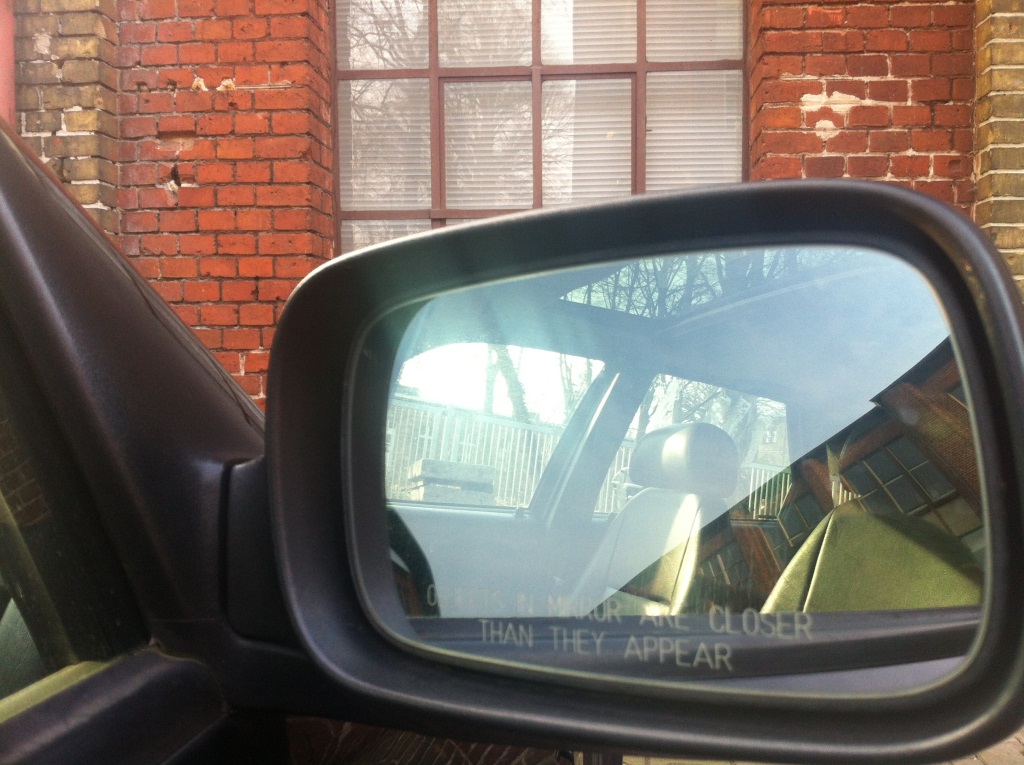

@Strudel: da du gerade drüben bist - Haben die Seitenspiegel auf der Fahrerseite auch den Spruch über Obekte im Spiegel eingeätzt? Irgendwo las ich das das nur für Beifahrerspiegel vorgeschrieben war.
Ja, geheizt Fahrerseite mit 'Spruch' habe ich auch noch nicht gefunden. :mad:

Der Amerikaner oder "blitzblank - doch was ist das?"
[ATTACH]71762.vB[/ATTACH]
Mittwoch, ich bin geblendet. Die Pinguine haben den ganzen Dienstag gebraucht und hervorragende Arbeit geleistet. Der Benzin / Ölfilm ist weg und der Lack glänzt das es eine Freude ist. HERRLICH. :cool:
Leider regnet es am Nachmittag leicht und die Pollen geben auch noch ihren Senf dazu. Blitzblank ist was anderes. Doch so geht es den Freiluftparkern.

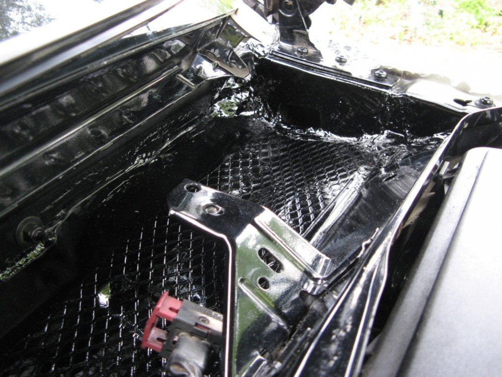

Das Ganze hat aber auch was Gutes. Nach dem Wasserbefall kann ich mal schauen ob auch alles dicht ist.
MIST! Mein Finger fühlen weiterhin Feuchtigkeit unter der Matte. Sitz raus. Verkleidung runter. Teppich hoch. Matte raus. Nicht viel Wasser aber der Schaumstoff hat doch wieder etwas gesaugt.
[ATTACH]71759.vB[/ATTACH]
So sieht das jetzt aus. Mit den eingepassten Streifen DSM nach dem letzten Wasserbefall.

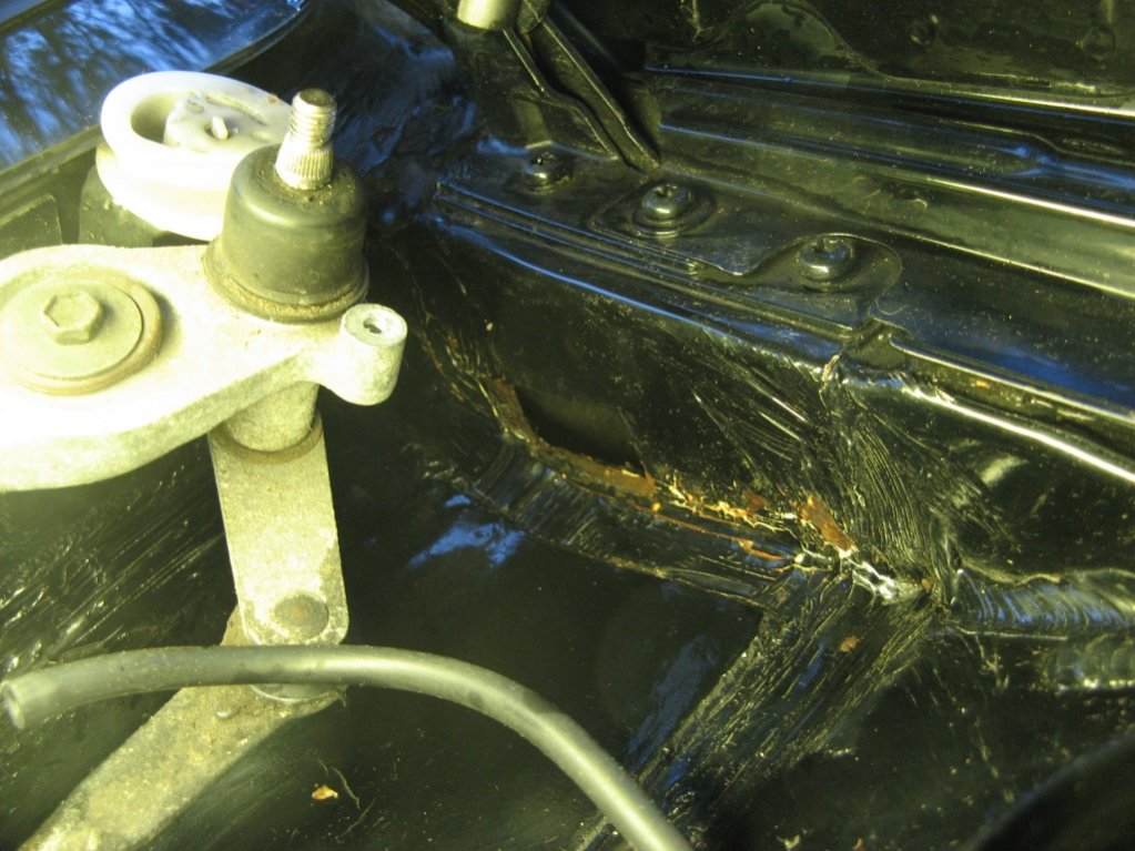

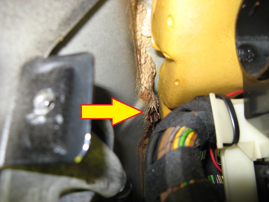

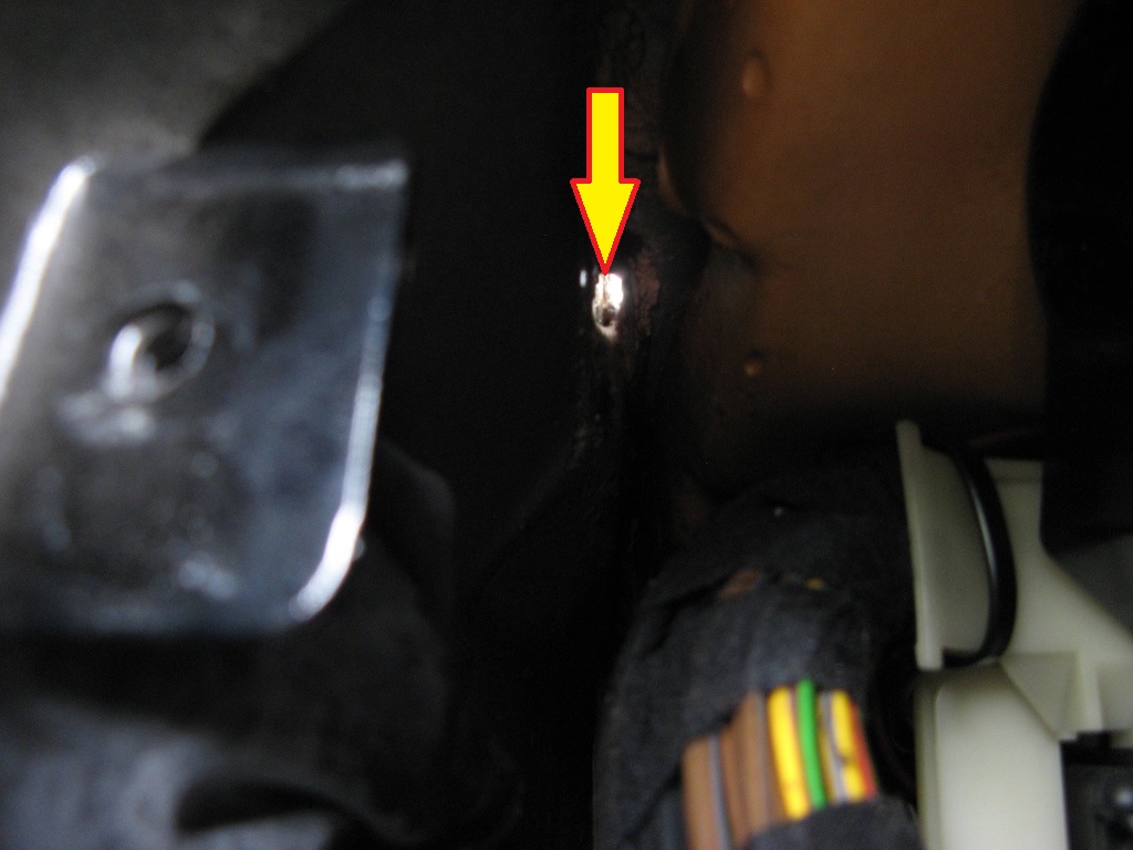

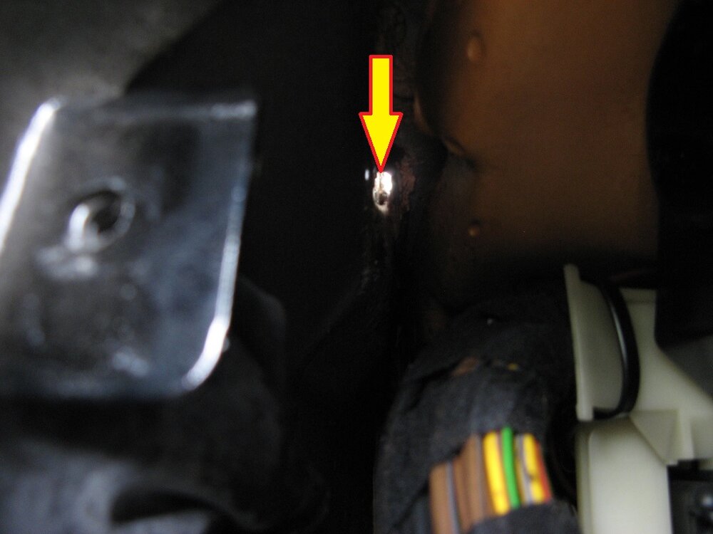

Aber wo kommt die neue Feuchtigkeit her? Ein Flutlichtstrahler sorgt für Helligkeit und nach einigen Verrenkungen meinerseits ...
[ATTACH]71753.vB[/ATTACH]
Ich traue meinen Augen nicht.
[ATTACH]71754.vB[/ATTACH]

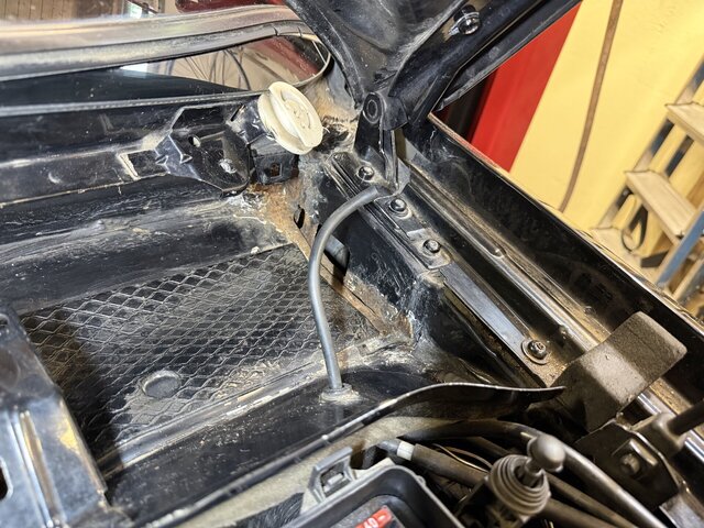

das Gepiesel soll es gewesen sein? Ich folge also der Spur, muss den Stecker- und Sicherungshalter lösen und finde dann die Eintrittsstelle.
[ATTACH]71755.vB[/ATTACH]

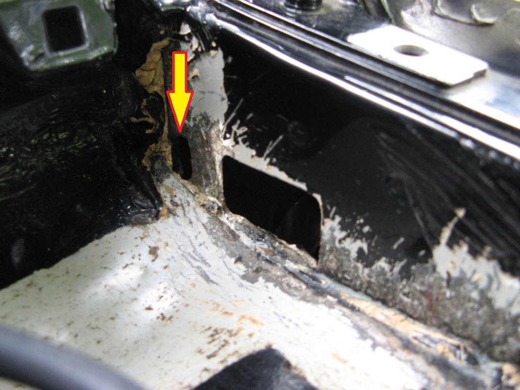

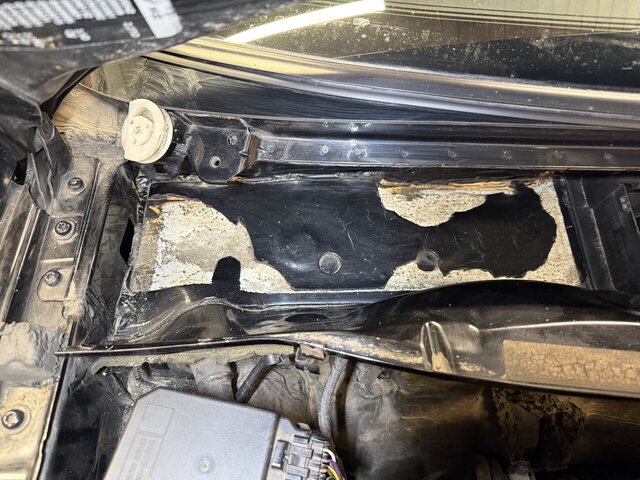

Der Schraubendreher stochert, Der Rost fällt wie die Blätter im Herbst. Irgendwie muss das ja nach Außen führen.
Raus aus dem Wagen und Draußen alles abbauen. Scheibenwischer, Abdeckung, darunter sogar eine Regenrinne die im EPC gar nicht aufgeführt ist. Muss wohl was amerikanisches sein.
[ATTACH]71756.vB[/ATTACH]
Rost auch hier zu sehen. Der Schraubendreher piekst mal hier und mal da und hebt teilweise den Kit ab. Nun wissen wir wie das Wasser reinkam.
Hilft nichts das muss alles runter. Für Ordnung muss gesorgt werden. Also auch den Wischerantrieb ausbauen. Erheblich einfacher als im Eisblauen von '84.
Dann die komplette Entfernung des Kit, der nicht mehr festen Dämmmatte und Rostbekämpfung. Im ersten Gang ein paar mal Pelox und abschließend Brunox.

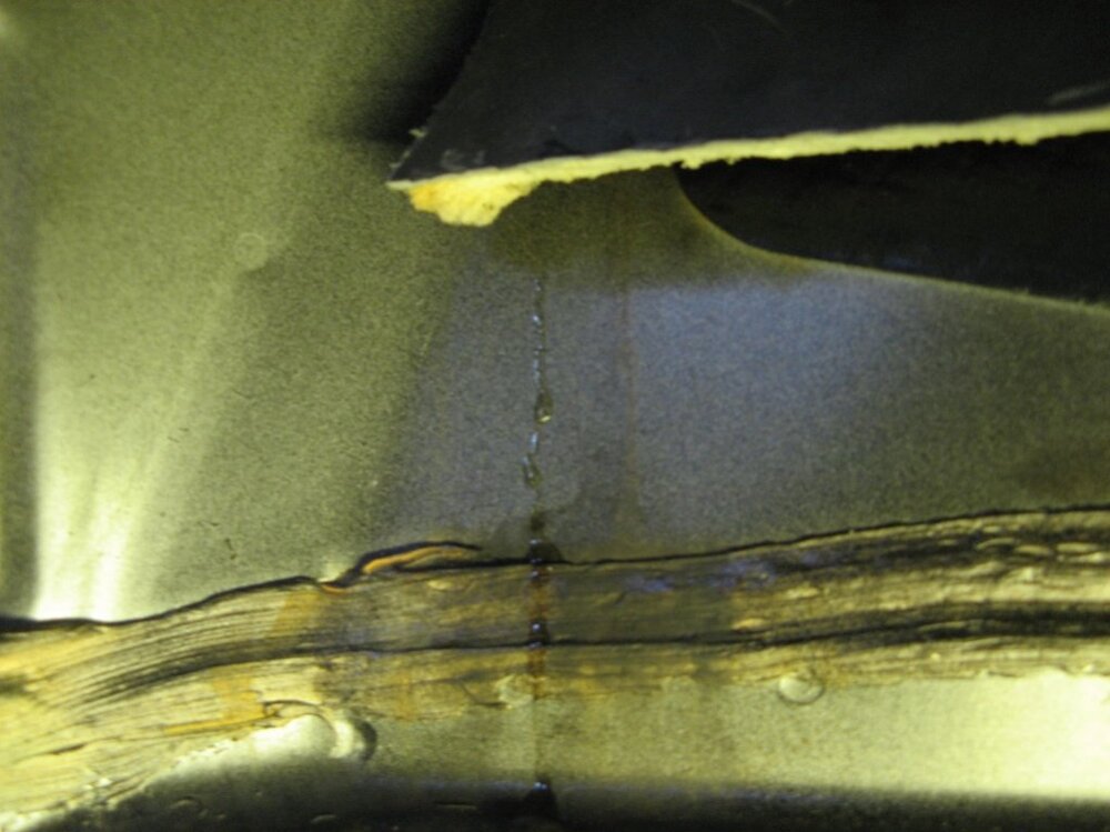

[ATTACH]71757.vB[/ATTACH]
Nach der Freilegung sieht man gut die Öffnung durch die das Wasser kommt. Die große Öffnung daneben ist der reguläre Wasserablauf. Die weiße Fläche sieht man nach dem Entfernen der Dämmmatte.
[ATTACH]71758.vB[/ATTACH]
Ein letzter Blick von Innen in den blauen Himmel. Dann wird alles wieder dicht gemacht.
Entsprechend WIS mit Standox 1K Füllprimer und Teroson Fugendichtmasse.
Vor der Dichtmasse eine neue Dämmmatte eingepasst, ordentlich mit dem Heißluftfön angeklebt und in die Sicken gedrückt und dann zwei Kartuschenpressen vernichtet. Mit den Bauhausdingern für Acryl und Co. kommt man bei der Dichtmasse nicht weit. Zum Glück hat es in diesem Fall gereicht.
Noch ein Tipp: Nehmt ordentliche Gummihandschuhe. Die Dichtmasse klebt wie sau. Eine Fingerspitze beim Andrücken leicht feucht halten dann klebt der Handschuh auch nicht.
[ATTACH]71761.vB[/ATTACH]
So sieht das Ergebnis aus. Hat insgesamt drei Tage gebraucht mit Rostbehandlung und Trocknungszeiten. Nicht zu vergessen einigen Regenschauer die zur Arbeitsunterbrechung führten. Zum Glück war es beim Lackieren angenehm warm und windstill.
Seitdem ist Ruhe und auch alles trocken.

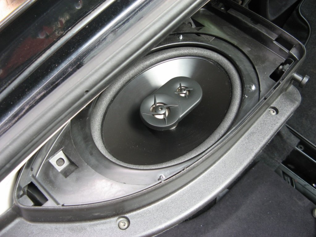

Ruhe natürlich nur wenn die neuen JBL Boxen aus sind. Von unten befestigt mit 15mm Abstandhalter.

Sehr ordentlich! Da hast Du echt ein besonderes Auto.
Der Renault-Kennzeichenhalter muß aber weg!

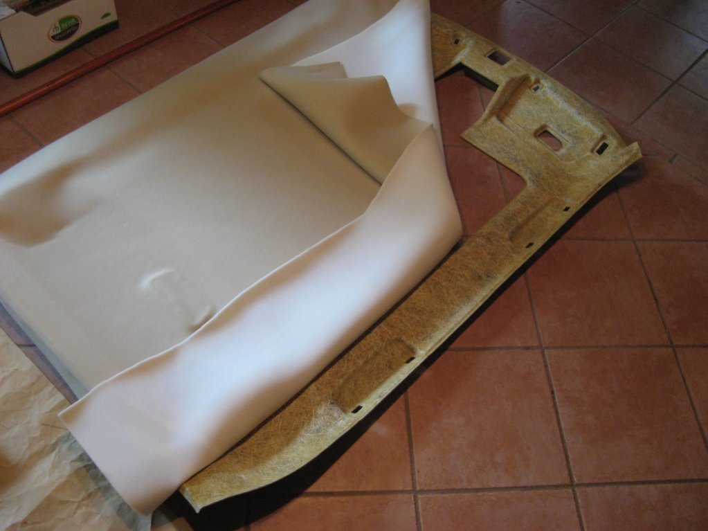

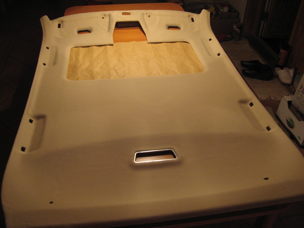

Doch irgendwie fängt der Himmel hinter der Dachluke an zu hängen. Ich sehe da einen Zusammenhang mit dem aufgestellten Dachfenster und einem Regenschauer und der Dachhimmelreinigung. Sch... ..ade aber auch.
Dem Versuch mit Heißluftfön: Anwärmen, andrücken, toll, scheint zu halten. folgt der Gedanke "dann werde ich das mal ranbügeln" und die Tat mit dem zweiten Teil des Satzes: "..macht kluch."
Ob zu heiß gebügelt oder zu lange draufgehalten, eine Rauchwolke zeigt das das Ganze ziemlich empfindlich ist und ein Loch hinterläßt. :mad:
Nach einem ordentlich Fluch gen Dachhimmel, geh ich erst mal ne Runde joggen um den Kopf freizubekommen.
Anschließend sitze ich vor dem Rechner und durchforste die Welt nach Himmelstoffen, Klebern und Erfahrungen anderer.
Meine Wahl: Himmelstoff SAM194 beige und Kleber Bonaterm A-plus von Fortispolster.
Und los geht's.

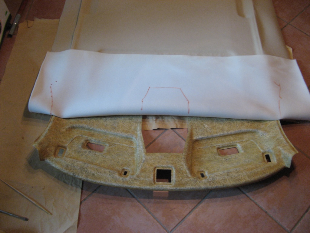

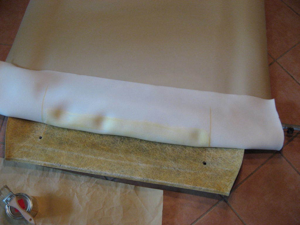

Dachhimmel laut WIS ausbauen und von den Resten des Stoffs befreien. Gleiches passiert mit den Verkleidungen der A-Säule. Es erfolgen ein paar Versuche auf einer Holzplatte um das Klebeverhalten kennenzulernen. Der Kleber ist honigartig was den Vorteil hat das er nicht von der Schaumstoffkaschierung aufgesaugt wird. Einstreichen von beiden Klebeflächen ist Pflicht. Ablüftzeit liegt bei 7-8 min. Dann beide Teile aufeinanderlegen und mit einer weichen Langhaarbürste anstreichen. Das Anstreichen mit der Hand kann Dellen hinterlassen besonders bei großen Flächen. Mit der großen Bürste kann der Druck flächiger verteilt werden. Das ist es im wesentlichen. Hier noch ein paar Bilder mit meinen Arbeitsfortschritten.
[ATTACH]72305.vB[/ATTACH][ATTACH]72306.vB[/ATTACH][ATTACH]72307.vB[/ATTACH][ATTACH]72308.vB[/ATTACH][ATTACH]72309.vB[/ATTACH][ATTACH]72310.vB[/ATTACH][ATTACH]72311.vB[/ATTACH][ATTACH]72312.vB[/ATTACH][ATTACH]72313.vB[/ATTACH]

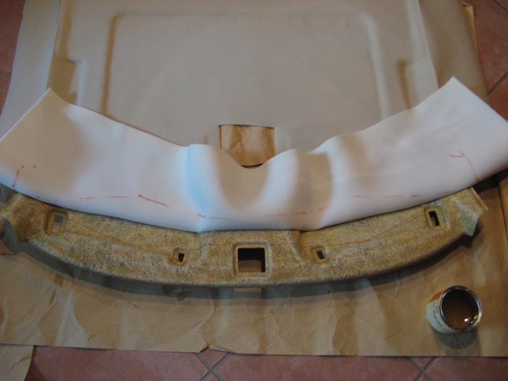

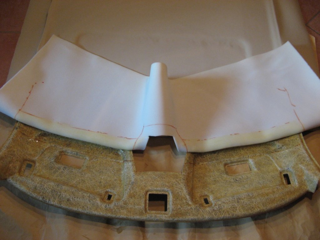

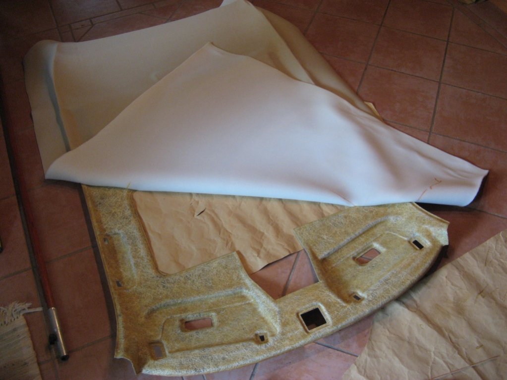

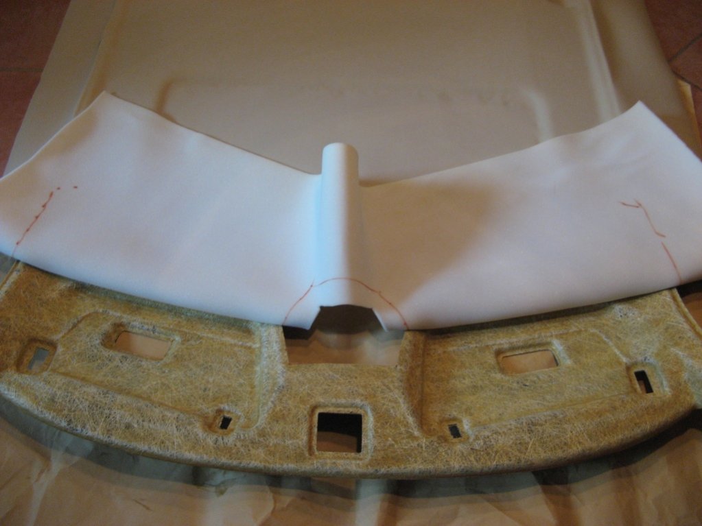

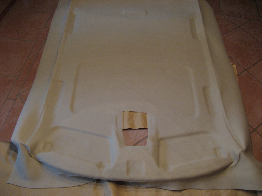

Begonnen habe ich mit der geraden Fläche hinter dem Dachausschnitt aber nur so breit wie der Ausschnitt selbst.
Dann nach hinten zur Heckklappe weitergearbeitet.
Es folgen die Ränder mit den Haltegriffmulden.
Weiter geht's links und rechts am Ausschnitt vorbei.
Zum Ende stückweise vorwärts durch die ganzen Mulden für die Sonnenblenden.
Abschließend die freien Flächen ausschneiden. Ich habe hier 2 cm stehen gelassen und diesen Rand umgeschlagen und auf der Rückseite verklebt. Im Gegensatz zum Original welches direkt an der Kante abgeschnitten/gestanzt wurde. Die Durchbrüche für die Handgriffe und Sonnenblenden brauchen nicht umgeschlagen zu werden. Können also an der Kante geschnitten werden. Bei den Löchern für die hinteren Befestigungsklips einen kleinen 3mm Rand stehen lassen da der Klipp das Loch nicht komplett abdeckt.
Mit dem Ergebnis bin ich ganz zufrieden zumal es mein erster Himmel ist. Die Sonnenblende der Dachluke habe ich nicht bezogen. Dazu hätte ich die ganze Dachkassette abbauen müssen und das Risiko das Dach danach nicht mehr dicht zu bekommen war mir zu groß.
Insgesamt wirkt es im Saab jetzt heller. Dem Originalstoff sieht man jetzt auch an das er ziemlich angegraut ist.
