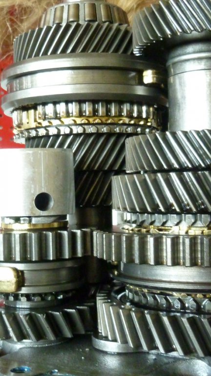

[ATTACH]72037.vB[/ATTACH]

Würde ja zu gerne sehen wie die Getriebeteile von eriks Getriebe aussehen. Da gibt es die heißesten Fotos im Internet von abgeschorenen Zahnrädern...unglaublich. (Wie die 200+ PS aushalten sollen ist ebenso unglaublich) Und es gibt die verschiedensten Stellen dieser Schäden. Also kein Zahnrad bzw Bauteil das im größten Verdacht steht kaputt zu gehen.
