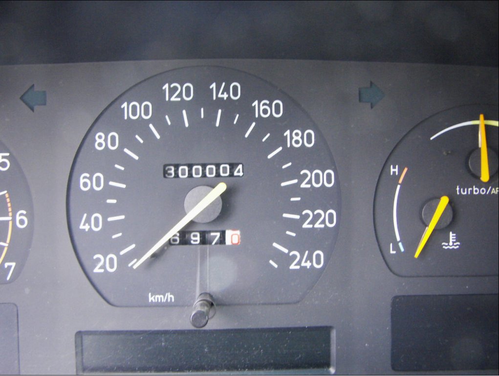

der 2,3er CD hat als Erster meiner alten Schweden den 300er geknackt .... :smile:
http://www.saab-cars.de/attachment.php?attachmentid=65254
Na dann auf die nächsten Dreihundertundviertausendkilometer! :smile::tongue::biggrin:
@saabstockcar:
Mit oder ohne "Kettenkur" erreicht?

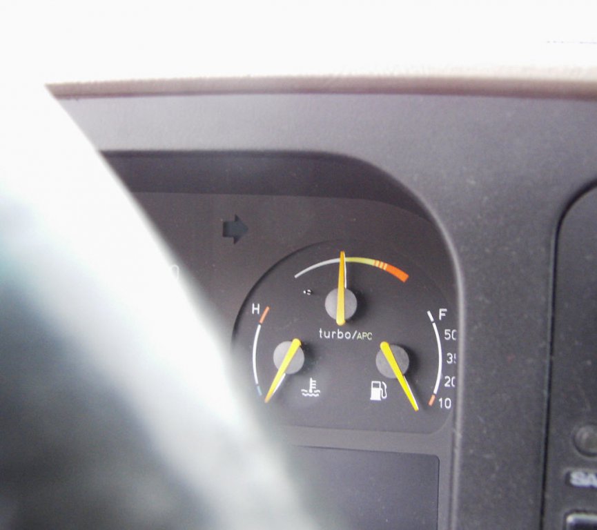

@ Janny + Tu9K
Mein 0-Wert des Ladedrucks (Zündung aus) zeigt schon immer die gleiche Zeigerstellung wie bei stock car: Fast vertikal (eine Zeigerspitzenbreite nach links) und damit ca. 2 mm von der Unterdruckgrenze im gelben Bereich. Einziger Unterschied: Bei meinem Anni ist der Unterdruckbereich grün statt weiß markiert und die Zeiger leuchtorange.
Für ein Schätzeisen ohne Skalierung ist (mir) das genau genug (Die 2mm zieh ich halt im Geiste bei Vollast vom roten Bereich ab). Aber wenn es Euch gut tut, dürft ihr unsere Zeiger gern genau auf die athmosphärische Grenzmarkierung umsetzen. Aber ob´s Schätzeisen dann im roten Bereich auch noch linear und genau anzeigt ? Gottseidank ist es ja beim 9K noch gute alte Mechanik. Ich wünsche allen ein Gutes Neues Jahr und allzeit, je nach Temperament, im grünen oder im roten Bereich !!!
Schätzeisen ist es schon.
Aber bis auf +- 1-2 mm sollte der bei Motor aus schon genau auf der Trennlinie zwischen weiß und orange stehen.
Ich habe noch keinen 9000er gesehen, wo der genau senkrecht steht. Das sind auch mehr als 2 mm. Das spricht eigentlich dafür, dass an dem Zeiger schonmal gefummelt wurde...
Wie gesagt, ich habe noch keinen 9000 turbo gesehen, wo der bei Motor aus so steht...
da täuscht sicher die Perspektive ..... :rolleyes:

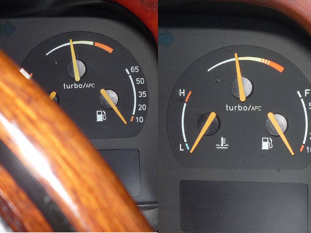

hier nochmal, gerade eben mit Handy und schummriger Beleuchtung gemacht :cool:
und außerdem, eine ausgeleierte Rückholfeder der Ladedruckanzeige muss ja auch nicht unbedingt was Schlechtes sein ... :smile:
sondern zeugt eigentlich von artgerechter Haltung eines FPT :biggrin:
http://www.saab-cars.de/attachment.php?attachmentid=65426
Sieht nicht ganz so extrem aus, dennoch eigentlich etwas zu weit.
Ich mach auch mal ein Bild...
So hier mal von meinen beiden.
Links 97er 2,3 turbo, rechts 92er 2,3turboS.
Man sieht bei beiden deutlich, dass die nicht annähernd senkrecht stehen...

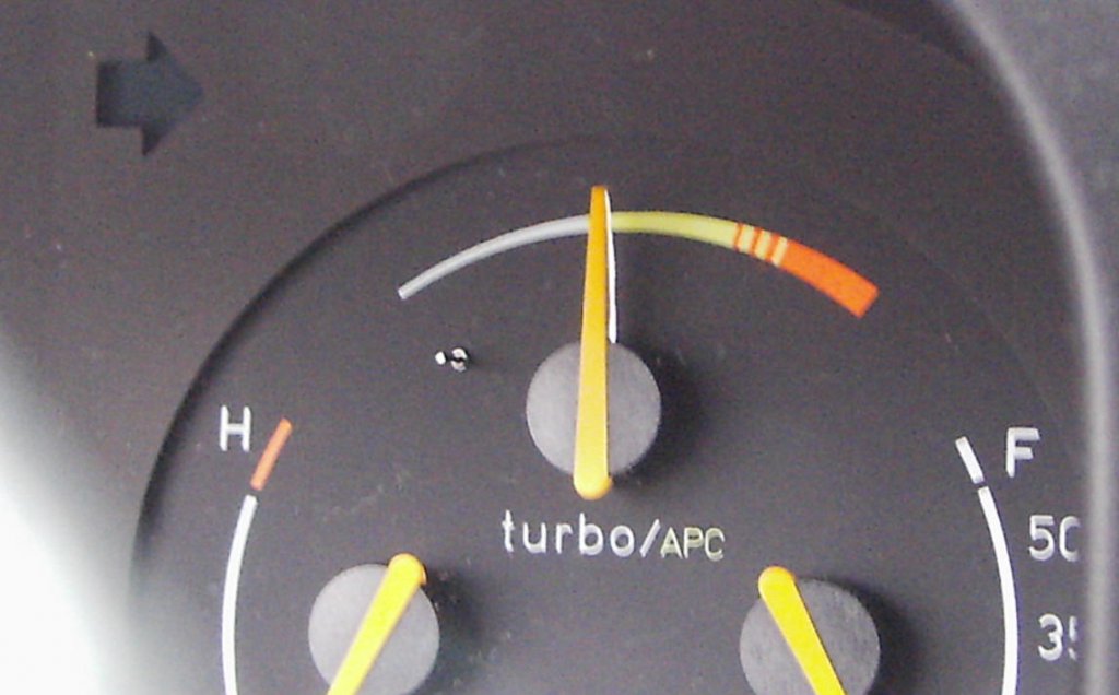

hier nochmal von meinem, jetzt aus derselben Position wie Deine Aufnahmen fotografiert .......
http://www.saab-cars.de/attachment.php?attachmentid=65484
http://www.saab-cars.de/attachment.php?attachmentid=65485
