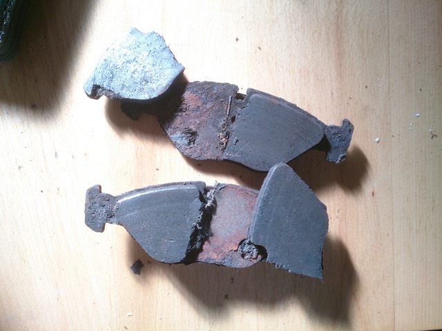

Weil: Fahrt heute zur Arbeit. Das mit den Bremsen, wurde nicht wirklich besser auf 30 KM hin, Rückweg also Zwischenstop bei den Flenners. Scheiben und Klötze.
Habe ich dann auch heute montiert, besser war es. Der Belag hat sich vom Träger "losgerostet". (Fotos kommen davon noch)

Bevor ich es vergesse der Bremsensalat:
[ATTACH]75828.vB[/ATTACH]

#187 Bremsbelag:
Son Scheiß hatte ich auch mit neuen (!) Original ATE- Bremsbelägen am Motorrad, mit dem ich bei der Probefahrt bei geringem Tempo auf die Fresse flog. Ich hab mich damals bei der Reklamation beim Händler mit Ersatz (von einem anderen Hersteller) zufrieden gegeben, worüber ich mich heute noch ärgere.
[ATTACH=CONFIG]128261[/ATTACH]
Lecker....
Lecker....
Aber jetzt ist schön, weil alles neu.
Halt 6 Jahre Unterrostung.

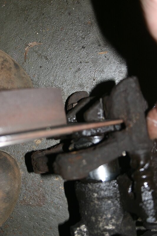

Das ist zwar markenfremd aber wirklich lecker.http://www.saab-cars.de/attachments/9000/128611-9k-vor-der-verwertung-gerettet-bremse-golf4.jpg So ausgebaut und nichts weggelassen für das Foto. Übrigens "Neu-Schwiegersohn" meinte, keine Geräusche, bis plötzlich das Pedal durchfiel und der Golf nicht mehr bremsen wollte
Höhren junge Leute schlechter?
Wo muß die mindestdicke vorhanden sein? Richtung Nabe ist alles OK :-)
Scherz bei Seite, sowas habe ich nie gesehen. Klar sind Sättel und Scheiben und Beläge jetzt neu
Also ich glaube, der Typ braucht etstmal 'ne kleine Grundausbildung, bevor Du dem wieder Deine Tochter anvertrauen kannst. Also 'gefährlich' ist ja da gar kein Ausdruck. Ich brauchte erstmal 'nen Moment, um die Trenn- als Bremsscheibe zu identifizieren und das, was dort noch so als Relikt einer ehemaligen Bremse zu sehen ist.
Wieviele km waren das seit der letzten HU? Ist ja echt unglaublich!
Leider schon mehr als einmal gesehen.....
Da frage ich mich auch: Haben die Leute Oropax ind den Ohren????
