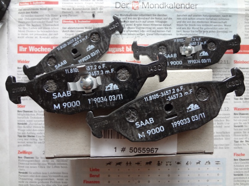

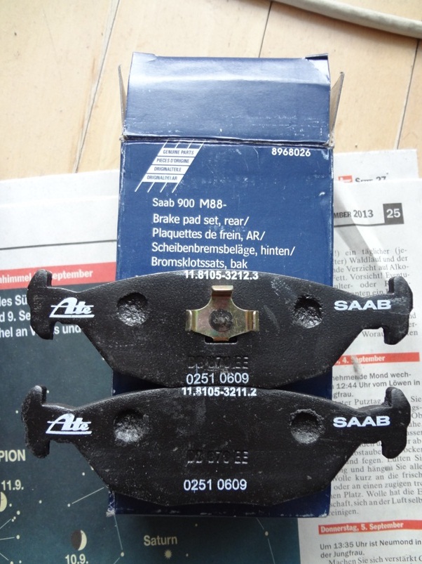

Die "alten" OEM ATEs 8968026 wurden ja zwischenzeitlich auch schon durch "neue" OEM ATEs 5055967 ersetzt.
Beide natürlich im Saab-Karton für 900 I ab '88.
OEM war also längere Zeit relativ.
S. Bilder.
Allerdings hat ATE natürlich einen Namen, zu Mintex kann ich nichts sagen.
Ich hätte übrigens noch einen oder zwei Sätze OEM ATEs 5055967 zu verkaufen ... .
