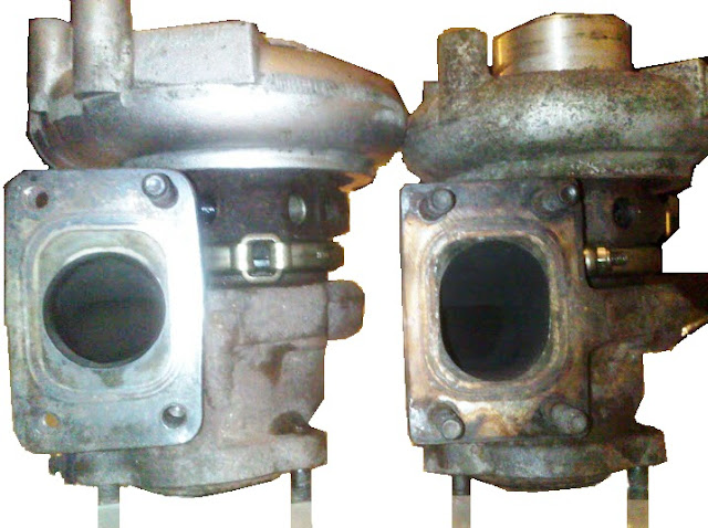

Zu den Ladern: Dir ist hoffentlich bewusst, dass die Lader an unterschiedliche Krümmer gehören. Der runde Turbineneingang gehört an die späteren Krümmer mit separater (1+4 / 2+3) Zylinderführung.
Das meinte ich doch: Was nützt eine 3"-Anlage, wenn deren Förderpotential von anderen Komponenten nicht mitgetragen wird?
Du meinst, dass der separate Krümmer weniger Leistung mitmacht, als der alte 4 in 1 Klumpen?

Den alten Krümmer vom 9000 kenne ich nicht. Aber wie dargestellt, gibt es im Fabrikmodell diverse "Flaschenhälse", die dem Kostendruck einer Serienproduktion geschuldet sind. Nur einen Flaschenhals zu entfernen bringt nicht viel. Man muß alle entfernen, abhängig von der Leistung, die man mit dem System fahren möchte.

Thema Flaschenhals: Ich bin mir nicht sicher, dass der runde ATL Einlass ein Flaschenhals ist. Man könnte das mal rechnerisch zerlegen, aber ich bin mir sicher, dass der Querschnitt im ATL noch kleiner ist um die Abgase effektiver auf die Turbinenschaufeln zu beschleunigen. Der Krümmerquerschnitt vor ATL ist auch vergleichsweise unerheblich (da der Abgasdruck wesentlich höher ist) im Vergleich zum Rohrquerschnitt nach dem ATL.
