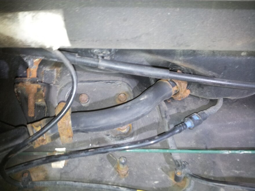

ich war unterm Auto mit Lanolin beschäftigt, zuerst hinten an der Achse da war ja alles soweit mehr oder weniger okay. Anbauteile die da halt rosten.
Zwei Schellen an den Benzinleitungen waren komplett durchgerostet. Hingen lediglich lose rum. Zuletzt vor ~5 Monaten waren die definitiv noch intakt.. (dort scheiterte ich am Wechseln weil ich nicht wusste wie ich die lösen soll und hatte Bedenken der Tankinhalt würde mir entgegen kommen)

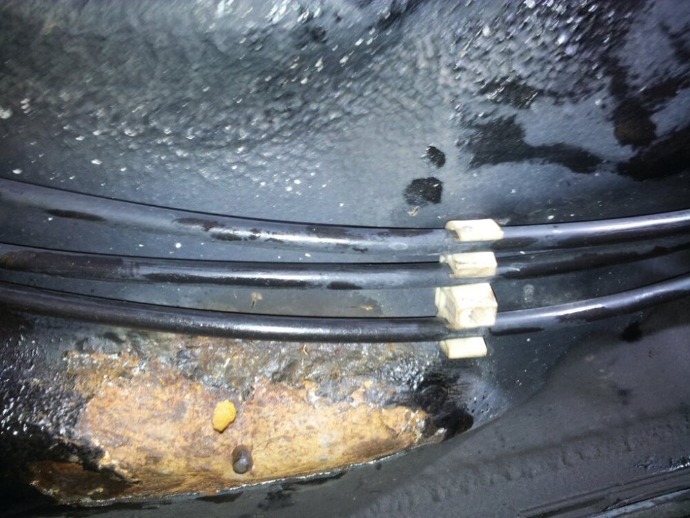

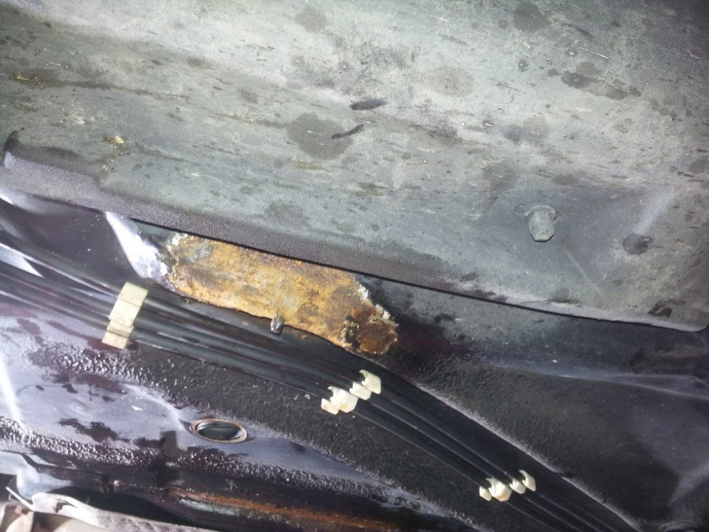

Dann bin ich weiter nach vorn mittig vom Fahrzeug vorgestoßen und fand typische Risse im Unterbodenschutz an der Seite. Gegenüber genau das gleiche. Wurde neugierig...

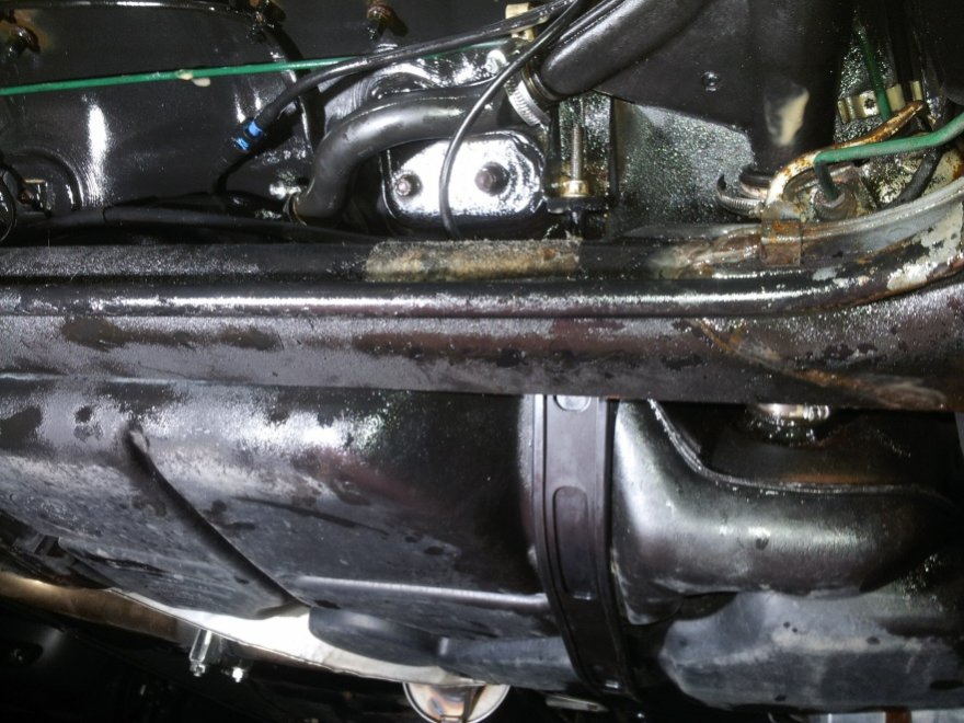

Ein klein wenig Pulerei und schon war der Rost offenbart. Das ging weiter und weiter, der Rost hat den Unterbodenschutz richtig unterwandert... Einmal ist mir der Schraubendreher durchs Material gestoßen (auf Bild2, dort ist dann gelblicher isolierschaum zu sehen.)
(Fotos jeweils nachdem ich kurz mit der Drahtbürste drübergeschrubbt habe)
http://www.saab-cars.de/attachments/900-ii-9-3-i/128005-unterboden-typische-roststellen-20131013_192615s.jpg http://www.saab-cars.de/attachments/900-ii-9-3-i/128006-unterboden-typische-roststellen-20131013_192637s.jpg
Also das Material ist an der Stelle wirklich total fertig. Das muss irgendeine art Wasserablauf sein. Als die Brocken runterfielen dachte ich mir: "man o man ist das aber eine dicke Schicht Unterbodenschutz die dort aufgetragen wurde". Dabei war es aber eine Schicht verrostetes Blech das sich mit gelöst hatte.

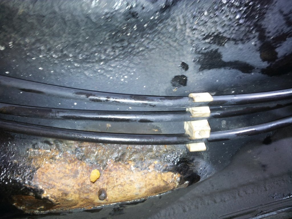

Meiner Meinung nach sitzt der Kunststoffstopfen -in Bild 3 unten links- nicht richtig. Da könnte dir das Wasser in den Innenraum gelangen. Gruß Gerd

Und was den Tank angeht, dass ich doch die Hauptentlüftung. Wenn du nicht gerade bis Stehkragen getankt hast sollte da kein Benzin sehen. Fahr ihn halt etwas leer. Da dürfte aber auch kein nenneswerter Druck drauf kommen.

Bin mir nicht sicher ob das so eine typische Stelle ist, oder nicht. Mich hat es nur stark gewundert das es symetrisch an beiden Fahrzeugseiten gleich stark auftritt. Sogar wie in Bild1 hinten zu sehen, auch an beiden Blechen die übereinander liegen. Aber dort hält es sich noch etwas in Grenzen verglichen zu dem Loch da.
da wirst du Recht haben. Ich konnte dieses Kunststoffteil mit dem Finger wegschnippen. Hab mich schon gewundert was das überhaupt sein soll. :rolleyes:
