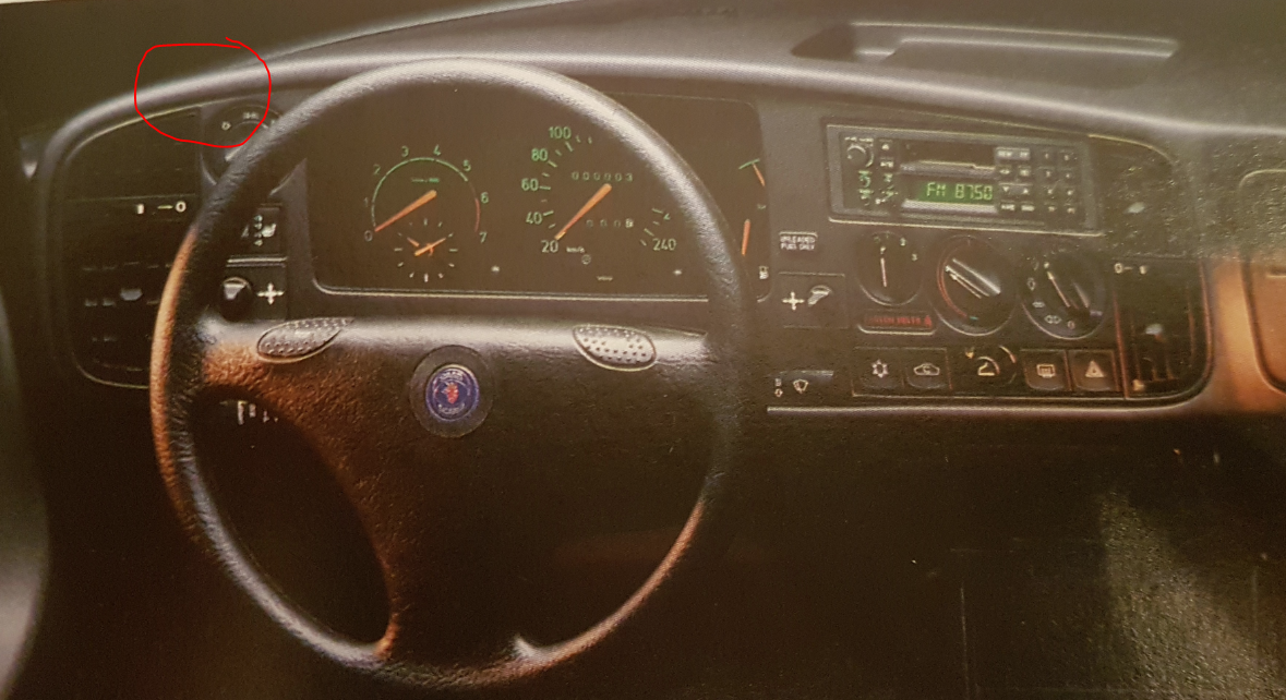

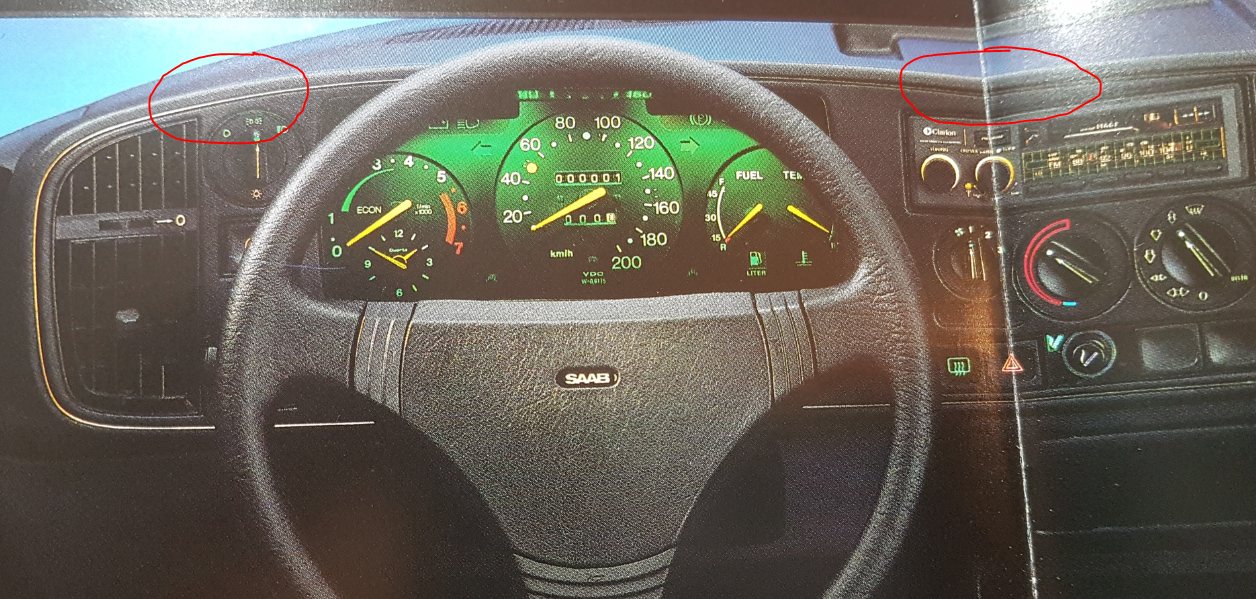

Die Unterschiede scheinen im Großen und Ganzen reinen optischen Charakter zu haben. Ab MY 87 ist das Aussehen wohl “Original”.
Es macht zudem recht wenig Sinn, ein dickes gegen ein dünnes zu tauschen.
Die dünnen reissen wohl noch schneller als die alten.
Aus Baujahr 1980 kann es nicht wirklich rissfrei sein.
Von den dicken gibt es noch ausreichend wirklich rissfreie zu kaufen.
Wenn man den Aufwand betreibt, dann würde ich zum original tendieren.
[ATTACH=full]168106[/ATTACH]
[ATTACH=full]168107[/ATTACH]
So wie ich das lese und verstehe, geht es um ein Brett aus den 80zigern und nicht aus 80.
