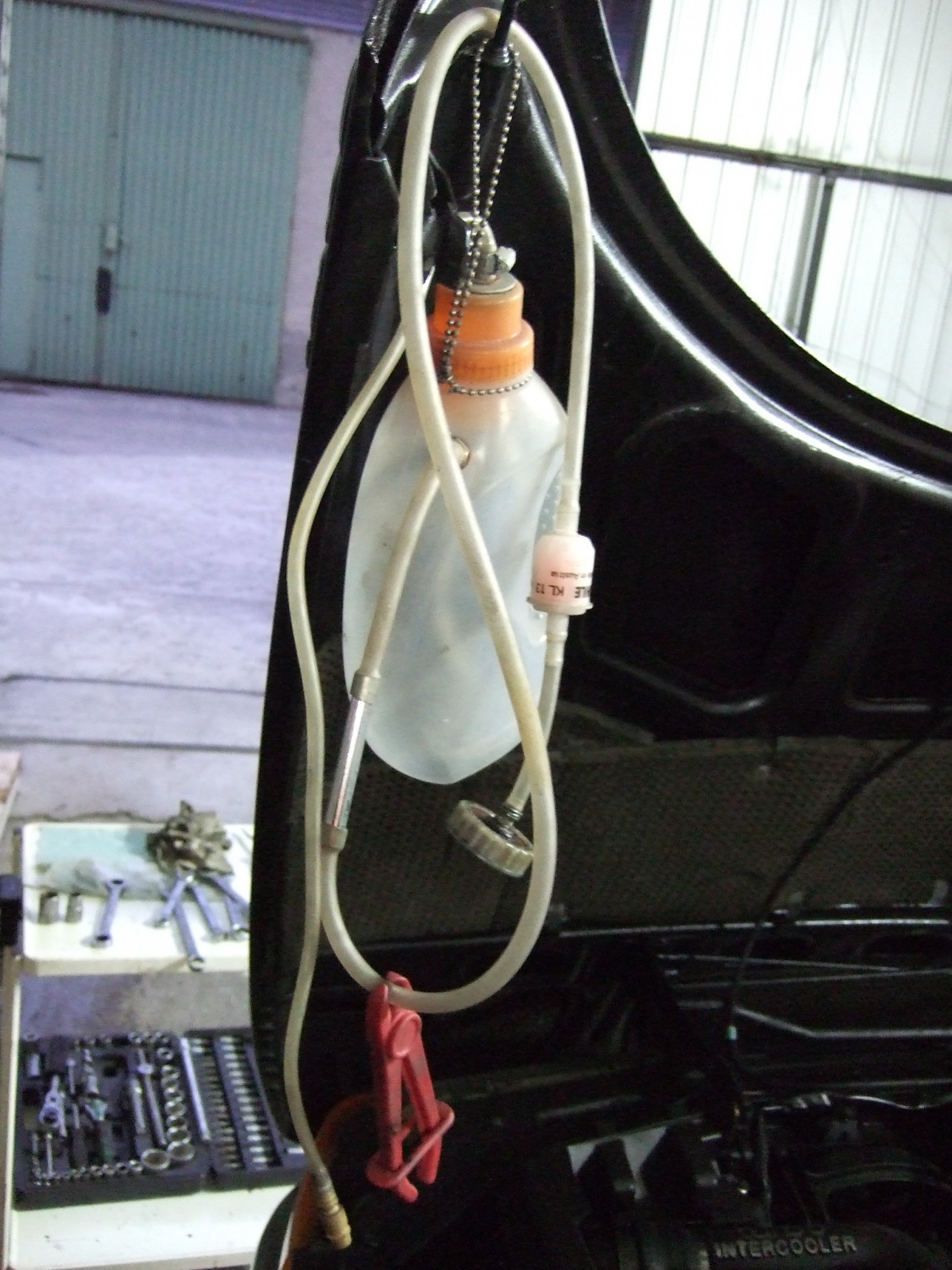

Und ich komme seit bald 15 Jahren mit einem simplen Bremsflüssigkeits-Behälter-Deckel von nem Corsa aus. Entlüftungsloch aufgebohrt, Fahrradventil rein. Fahrradluftpumpe drauf, ca. 1,5 bar Druck drauf geben und die Soße läuft aus dem Entlüfternippel, wenn man ihn öffnet. Gegenüber den oben genannten Lösungen bleibt natürlich der Nachteil, daß man zwischendurch Bremsflüssigkeit auffüllen muß, damit der Behälter nicht leer läuft. Habe ich bis jetzt aber nicht wirklich als Nachteil empfunden. :tongue:
Ich mache es ebenso wie erik. und bin damit voll zufrieden.
Nachdem ich mir zunächst ein System zum automatischen Nachfüllen der frischen Bremsflüssigkeit gebaut hatte,
habe ich schnell festgestellt, dass das Befüllen und Leeren und Reinigen des Systems mehr Aufwand macht als das gelegentliche Abschrauben des Druckdeckels und Nachfüllen von Bremsflüssigkeit - mit Schnellverschluss für den Kompressor ist das fix gemacht. Seitdem verwende ich das System trocken, wobei die Plasteflasche noch einen gewissen Druck-Puffer darstellt.
Übrigens genügen auch 0,5 bar, und der Inhalt des Vorratsbehälters ist auch völlig ausreichend für den Austausch der Bremsflüssigkeit in einer Leitung (100 ml) ohne zwischenduch nachfüllen zu müssen.
