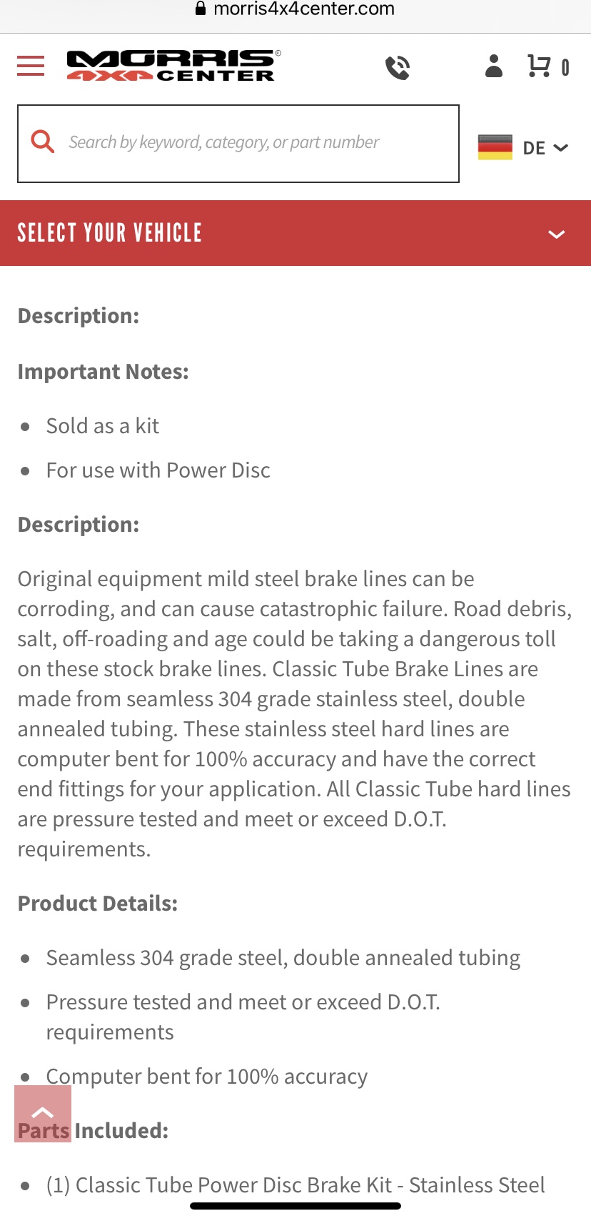

Ich habe VA Brems-Leitungen von einem (netten und kulanten) Jeep Händler bezogen. Ein Satz so ca 200 Euro. Die Leitungen kommen von der US-Firma „Classic Tubes“. Die Leitungen hinten und mittig musste ich wegen starker Korrosion ersetzen, also die Leitungen vorne gleich mit getauscht.
Diese Leitungen sind sehr schön geformt - aber auch sehr hart. Nachdem ich erst im Radhaus keine Dichtigkeit herstellen konnte (und eine Leitung auf Kulanz bekam), habe ich nun eine undichte Leitung am ABS Block. Großer Mist. Meine Idee, am Saab auch eine korrodierte Leitung derart auszutauschen habe ich aufgegeben. Ich habe schon öfter ABS Systeme gewechselt oder auch Bremsleitungen, weiß um die feinen Gewinde etc .. aber sowas hatte ich noch nie. Vorsicht also .... jetzt suche ich nach einem Dichtmittel ... wenngleich das so überhaupt nicht gedacht ist.

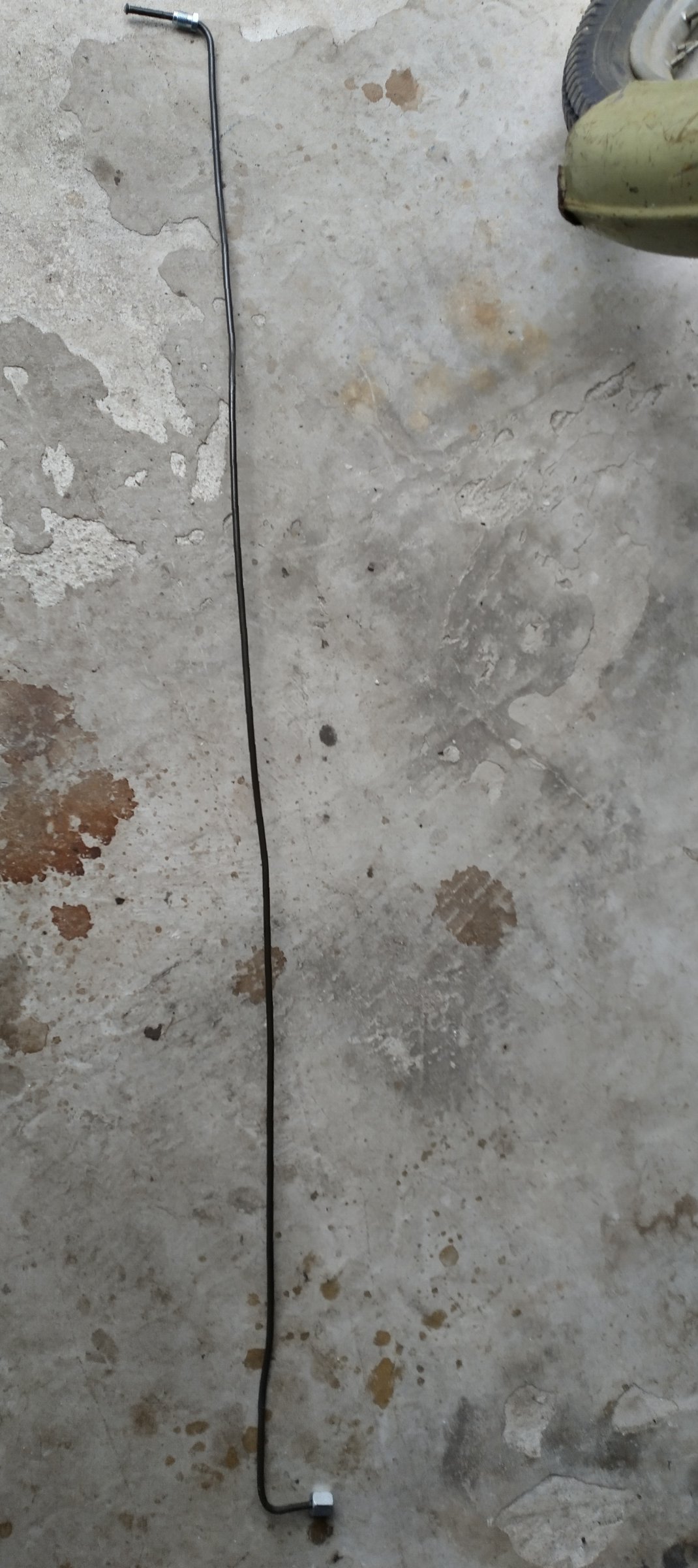

Meine Hinterachsleitungen hat die Werkstatt um die Ecke inzwischen angefertigt. 80€ für beide Leitungen sind für mich ein fairer Kurs und mit dem Ergebnis bin ich zufrieden.
IMG_20200901_1802472.thumb.jpg.a76f34214d312658c719086a83e283ed.jpg IMG_20200901_180214_32.thumb.jpg.7f35e275b3267af2a47cce2ff8bdfdf1.jpg

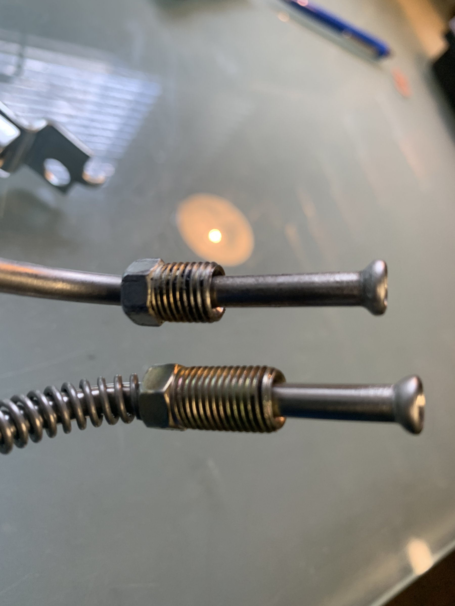

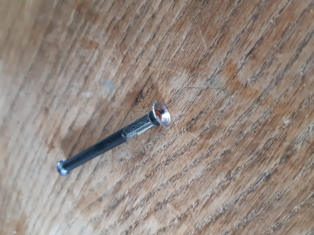

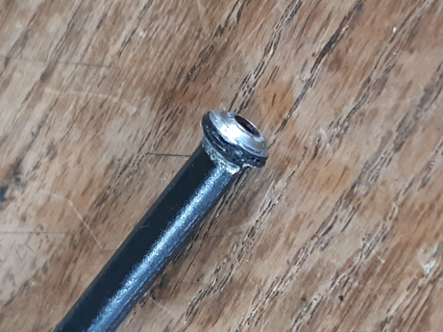

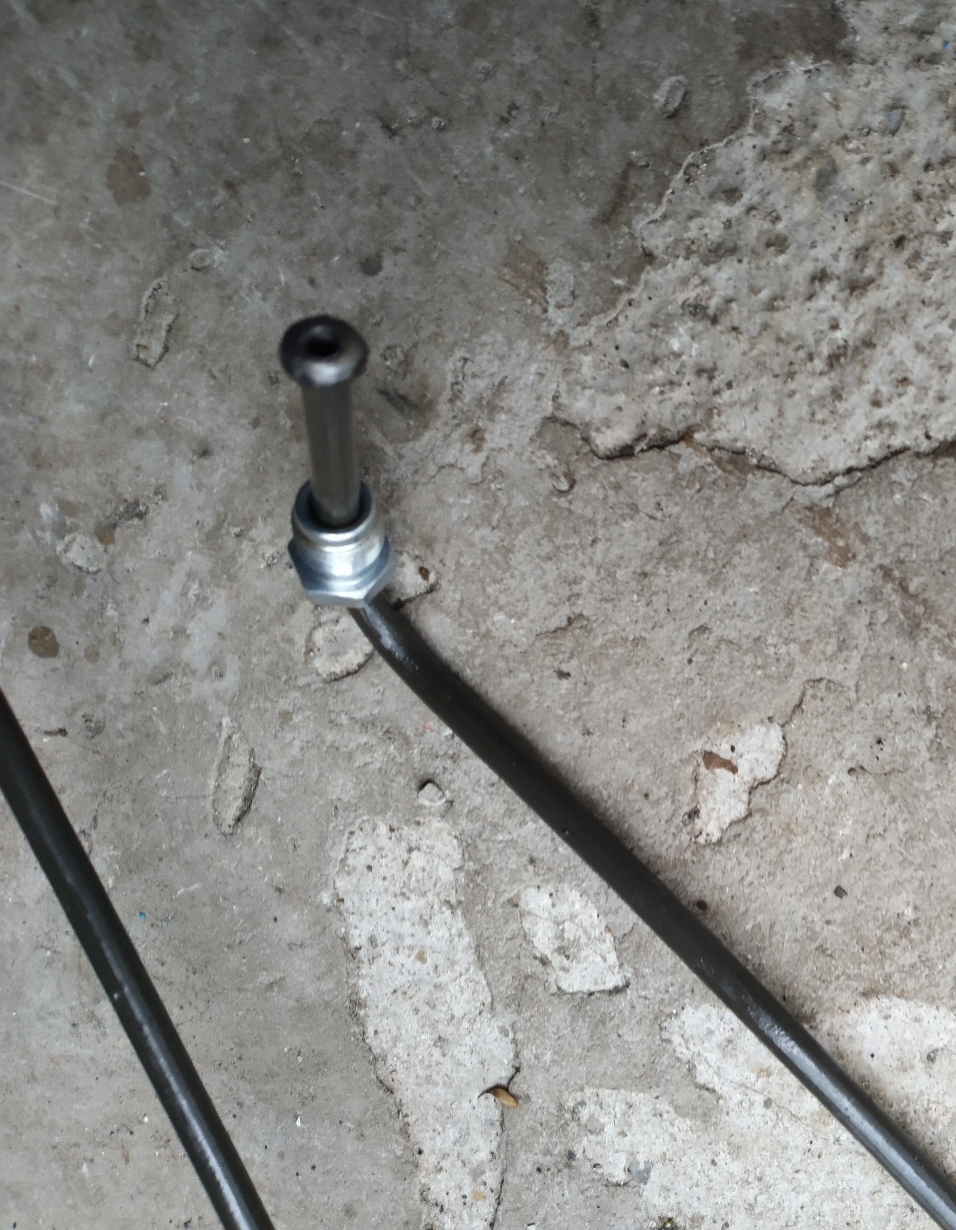

Hier noch mal die beiden Varianten der Bördelung.
Edit: Mit Stahl-Bremsleitung
Bearbeitet von turbo9000
