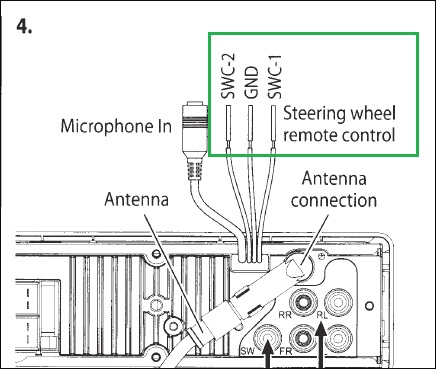

Oder brauche ich gar kein Interface mehr und muss nur die entsprechenden Kabel des Radios mit der Widerstandskaskade verbinden?
Welches Kabel war das noch mal am SID 2?
Kabel am Brisbane 230 aus der Bedienungsanleitung:
siehe Anhang
Vielen Dank, Uwe

Zum Rest kann ich nur mutmaßen:
1. ich würde mir niiiiiie ein 1 DIN Radio ins Auto basteln. Das sieht nicht aus (schrieb ich ja schon "damals")
2. Soweit ich weiß, gehen die AVIC Radios von Kenwood(?) relativ problemlos an die Lenkradfernbedienung zu frickeln
Das SID des Saab interpretiert die verschiedenen Widerstandswerte, welche durch die Lenkradtasten an das SID weitergegeben werden und wandelt diese Signale in "digitale" um und schickt diese über den CAN Bus an das Radio.
Den Can Bus sollte man vergessen-so man davon absolut keine Ahnung hat.
Ich nehme aber an, dass es durchaus Radios gibt, welche das CAN Bus Signal verstehen. Hier sind dann die speziellen Adapter für spezielle Radios gefragt..

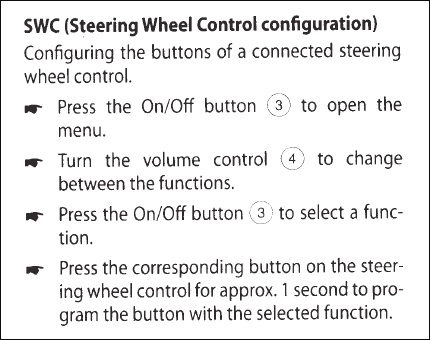

Die Lösung kann also nur sein, dass man die Widerstandswerte der beiden Kabel(gelb und blau), welche von der LRV in das SID gehen, abfasst.
Es gibt auf dem Markt Universaladapter, welche man einfach zwischenschleift.
Ich habe mir mal bei ACR einen gekauft. Der liegt bei mir immer noch in der Schublade.
Habe festgestellt, dass mein damaliges Radio gar keinen Adapter brauchte, da es eine anlernfunktion hatte.
Hatte das mal ganz kurz getestet und gesehen, dass eigentlich funktioniert.
Dummerweise hat das Radio die Programmierung jedes mal vergessen. Denke mal: ein dauerplus Problem.
Das Radio hab ich inzwischen verkauft und das nächste drin. Auch dieses hat diese Funktion.

Gelb und Rot haben jeweils einen Stecker in der Verbindung. Die kann man also auseinanderziehen und "über Kreuz" zusammenstecken. Nix mit löten und so.
Alles ganz easy.

SID: Danke, also gelb und blau.
Ich werd' mir den Schaltplan noch mal ansehen.
Aktuelle Blaupunkts haben wohl auch eine Anlernfunktion.
