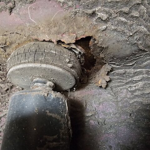

900 II Domlager hinten links durchgerostet (rechts sieht's auch nicht gut aus)
Äh, was passiert eigentlich wenn beide Dome während der Fahrt durchbrechen....
Fährst du so noch rum? Ich hoffe nicht.
Ein paar Kilometer habe ich so noch gemacht, und evtl muss ich ihn noch nach Witten bekommen... aber Wohl ist mir bei dem Gedanken auch nicht, das Fahrverhalten wird wohl ziemlich komisch werden, wenn die zweite Aufnahme auch noch versagt...:eek:

Um mal Verwirrungen vorzubeugen, der 900II hat an der Hinterachse sicher keine Domlager, die Feder hat ihr Stützlager und meinet halben die seperate karrosserieseitige Stoßdämpferaufnahme.
Vorbeugen kann man, denke ich, bestens, indem man die Stoßdämfper löst und unter den Silentlagern ordentlichen Korrosionsschutz betreibt.
Zum Fahren, da über den Bummelweg kann man das Ding schon noch schaukeln. Eine Seefahrt die ist lustig...
Nun ja, ist die Stoßdämpferaufnahme und nicht die der Feder. Fährt sich dann wie mit vollkommen defekten Stoßdämpfern. Kann sich aufschaukeln oder die Räder machen Dreisprung, hüpf hüpf.

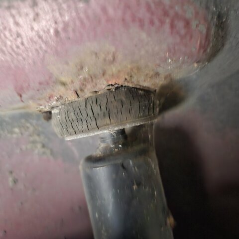

Hallo, zusammen! Nun hat es meine hinteren Stossdämpferaufhängungen auch erwischt. Mein Schrauber kommt nicht an die Oberseite der Stossdämpfer. Er verzweifelt regelrecht... Ich lese hier einiges über das Behandeln der Roststellen rundherum, aber wie rankommen? Schleifen, Dengeln, Schweissen ist der Plan...
Ich habe null Ahnung von meinem Auto😪
900II Cabrio, EZ 1995, 131PS, Standort Berlin
Zum Schweißen muss eh die Kofferraumverkleidung ausgebaut werden - dahinter findet man auch die obere Befestigungsschraube des Dämpfers.
Aber zum Ausbauen ist das hier ja gar nicht mehr nötig, den kann man ja einfach so rausziehen... redface eek
Seitenverkleidung/Teppichverkleidung seitlich im Kofferraum ausbauen.
  • oben die paar Schrauben der Lautsprecherabdeckung raus schrauben (TX25)
  • hinten neben dem Rücklicht eine Plastikmutter SW10
Dann bekommt man die Seitenverkleidung raus und hat freies Feld!

Das sieht beim CV doch etwas anders aus?
Ah, sorry - hatte überlesen daß es ein CV ist. redface
Da sieht es etwas anders aus.
